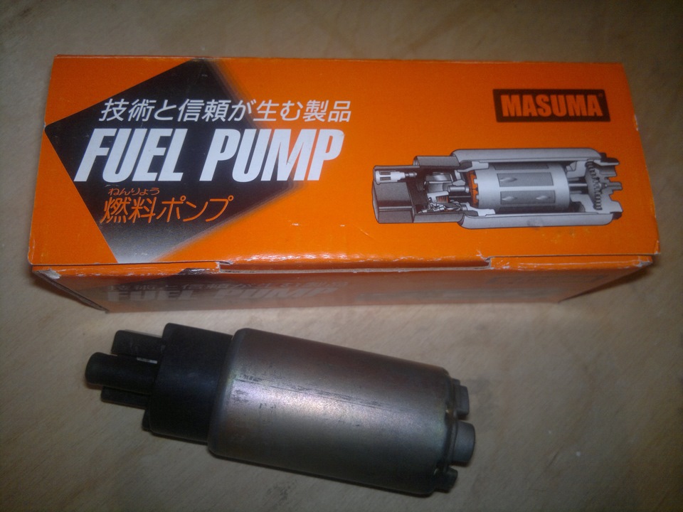

Вообщем купил я вчера бензонасос от Toyota фирмы "Masuma".
Вот артикул: MPU-103 (OEM:23221-46070)
Он подходит на машины с объемом двигателя от 2,5-3л. и качает 130л/ч:
Модель автомобиля Кузов Двигатель Дополнительно
TOYOTA ARISTO JZS147 2JZGTE 3000EFI TURBO
TOYOTA CHASER JZX100 1JZGTE 2500EFI DOHC 24valve TURBO, Tourer V
TOYOTA CHASER JZX101 2JZGE 3000EFI DOHC 24valve
TOYOTA CHASER JZX90 1JZGTE 2500EFI DOHC 24valve TWIN TURBO, Tourer V
TOYOTA CHASER JZX91 2JZGE 3000EFI DOHC 24valve
TOYOTA CRESTA JZX100 1JZGTE 2500EFI DOHC 24valve TURBO
TOYOTA CRESTA JZX101 2JZGE 3000EFI DOHC 24valve
TOYOTA CRESTA JZX90 1JZGTE 2500EFI DOHC 24valve TWIN TURBO, Tourer V
TOYOTA CRESTA JZX91 2JZGE 3000EFI DOHC 24valve
TOYOTA MARK II JZX100 1JZGTE 2500EFI DOHC 24valve TURBO, Tourer V
TOYOTA MARK II JZX101 2JZGE 3000EFI DOHC 24valve
TOYOTA MARK II JZX90 1JZGTE 2500EFI DOHC 24valve TWIN TURBO, Tourer V
TOYOTA MARK II JZX91 2JZGE 3000EFI DOHC 24valve
TOYOTA SUPRA JZA80 2JZGE 3000EFI DOHC 24valve
TOYOTA SUPRA JZA80 2JZGTE 3000EFI DOHC 24valve TURBO
Хотел взять бензонасос "Masuma" (тоже Toyota) артикул: MPU-102 (OEM:23221-50060) на машины с объемом двигателя от 2-4л., но он качает 120л/ч.
А на Honda бензонасос "Masuma" артикул: MPU-501 (OEM:17040-SR3-931) на машины с объемом двигателя от 1,5-1,8л., он качает 60л/ч.
По этому решил брать болше, так сказать "с запасом" лишнее все равно в обратку сбросит!
А вот сеточки родной на Honda так ни где и не нашел, и "Masuma" фильтр (сеточка) бензонасоса артикул: MPU-018 (OEM:*17040-SR3-931) тоже нигде нет! А во Владивосток из за нее не поеду, по этому пришлось мыть и ставить старую!
Насос почти такой же что и родной но только чуть больше и фишка немного другая!
Вот фотки для сравнения насосов:

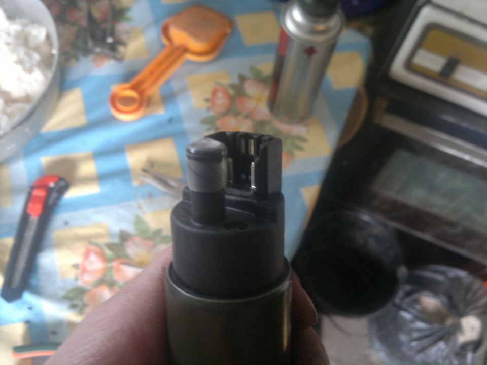

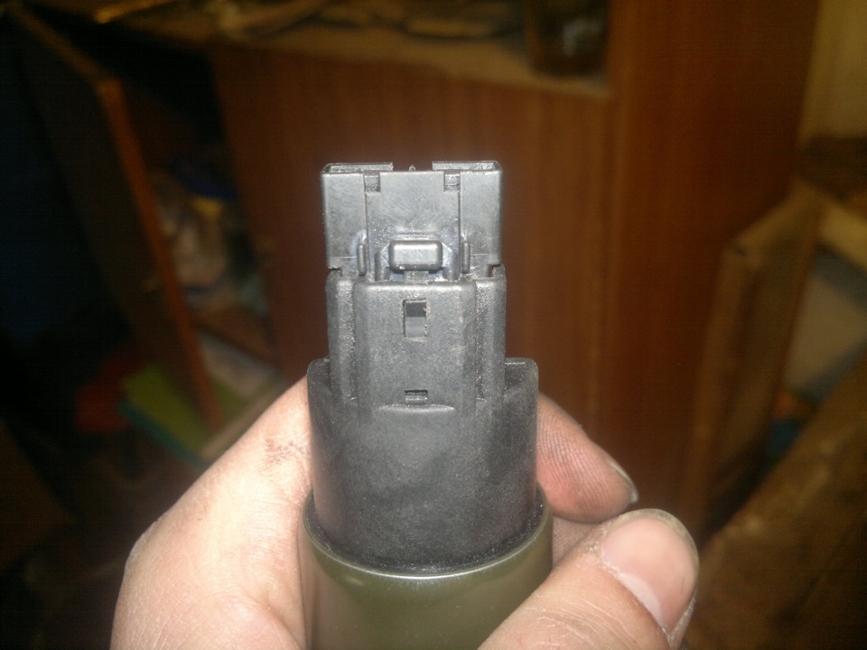

Вот фотки со стороны фишки:
Как видно полярность одинаковая, а вот фишки немного разные!

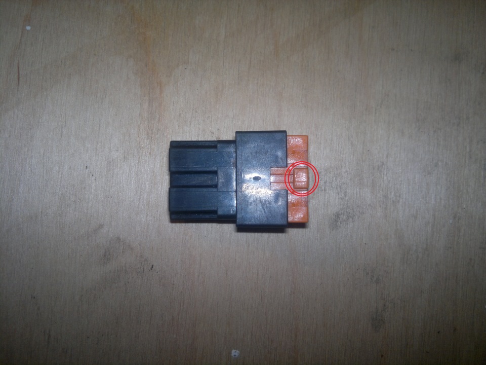

Далее что я зделал…снял фишку с стойки крепления насоса которая висела на проводах.
Димантировать ее легко:
Нажимаем на "ораньжевый квадратик" и вытягиваем "ораньжевый стопор":
Далее нужна шилом или чем-то тонким нажать в самой фишке на "стопора" которые держут провода:
Вот и все…фишка у нас в руках и теперь нам ни что не мешает доработать разъем на насосе под нашу фишку!
Вот что мне понадобилось: газовая гарелка, тонкая отвертка, нож и тонкие щипцы!
На гарелке я нагревал щипцы и откусывал лишнее в разьеме на насосе.
Сначало я откусил часть задней стенки:
И потом уже отверткой часть "усиков" где защелка:
Все это подровнял ножичком и примерил разъем:
Защелкнулся как положенно!

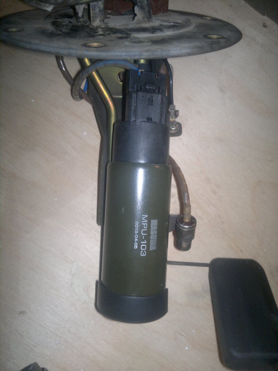

Далее "фишку" установил на место (вставил провода, главное не перепутать полярность)! Отрезал новый бензостойкий шланчик чуть короче родного (так как новый насос немного длиннее старого).
Установил новый насос на "стойку" (встал как родной) :
