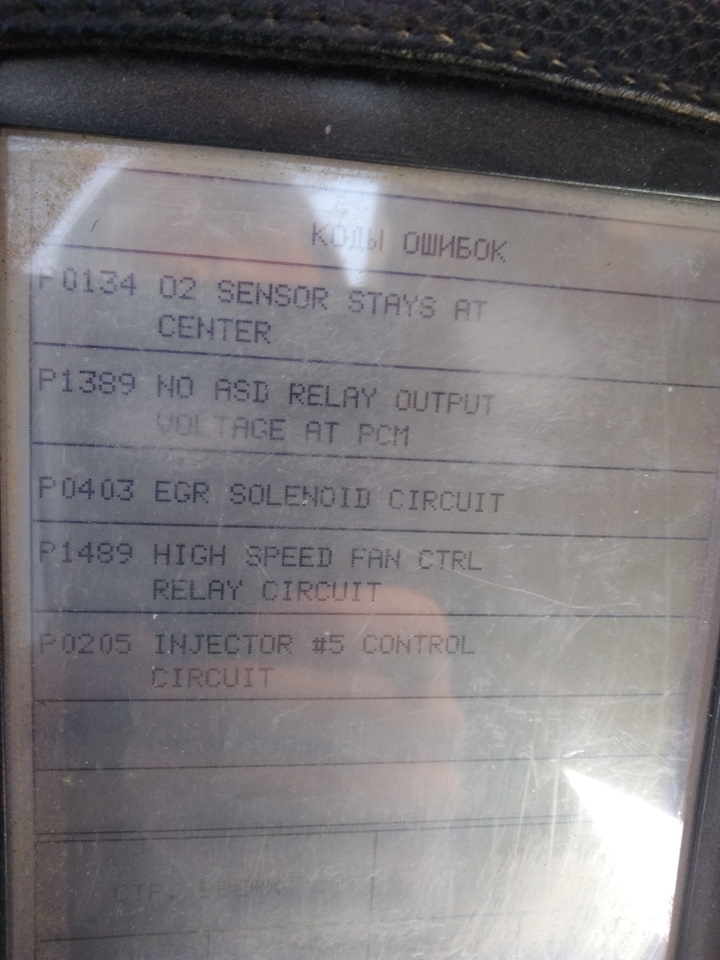

Приветствую. не подскажете, у меня есть код ошибки "32". не подскажете, куда копать, где эти вакуумные линии от ЕГР? и ещё, какую лямбду посоветуете? пишу здесь, тк эта тема профильная, как раз про ошибки
Добрый день! Я нечасто здесь бываю, поэтому вопрос провисел год. Вам это ещё актуально или разобрались?
Здравствуйте. Да, ещё актуально. Пока егр совсем заглушил… Но хо елось бы разобраться

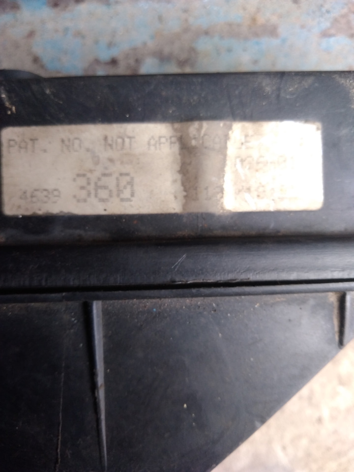

Друзья, подскажите где искать причину неработающего спидометр. После замены ЭБУ перестал показывать скорость движения. Ставлю старые "мозги" все работает. Через день ОПЯТЬ лежит стрелка на спидометре. Питание идет на разъем 5в. Плимут вояджер 91г.в. АКПП 3.0л.
1). Мозги по какой причине сменил? 2). Новые мозги — с точно таким же, как на старом, номером?
Номер на мозгах другой, а менял по причине, что на старых он троит.
Мозг надо менять на мозг с тем же номером, либо, если на твоих мозгах уже нет наклейки, то — с точно такой же машины (того же года, той же комплектации, для того же рынка и от того же производителя). Может быть такое, что мозг с америкоса не встанет на мозг европейца, и — наоборот.
На мозгах с другим номером может многое не пойти: у тебя вот спидометр не пошёл, а у другого человека на одних мозгах с другим номером он вообще не завёлся, а на вторых мозгах с номером, отличающимся на один знак, он завёлся, но начинал троить при включении любой передачи. Единственно правильный вариант — искать точно такие же, как у тебя были.
Если на твоих мозгах есть ярлычок с номером — скинь номер, я попробую поискать взаимозаменяемый.
Спасибо, номер точно не совпадает. Вернусь в город напишу номер. Через час примерно. Ещё раз спасибо за ответ.

Это родные

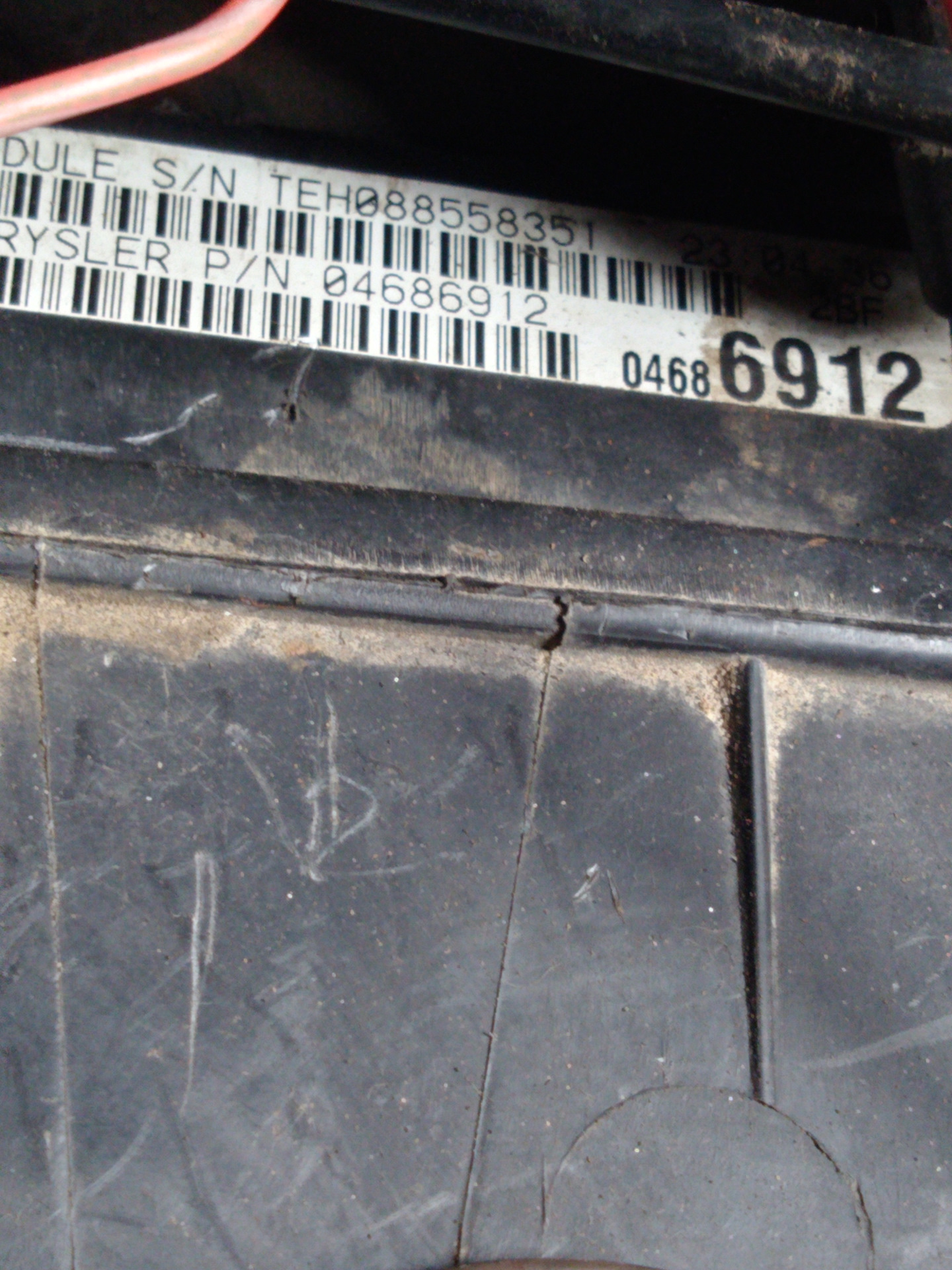

Вот вторые
Новые мозги — с 95 года.
Старые не бьются по чарту заменяемости: машина у тебя, похоже, 91 года, такой в чарте нет (кстати, рекомендую заполнить профиль по машине).
Но! По данным Ебэя и конторы, которая в Америкосии продаёт мозги, на твою идёт несколько заменяемых номеров.
У тебя, скорее всего, именно америкос (не европеец), что облегчает задачу поиска мозгов: зайди на Ебэй по ссылке
www.ebay.com/itm/CHRYSLER…id=p2056116.c100408.m2460
Можешь купить их там. А можешь переписать оттуда номера и поискать на разборках сам, а можешь связаться с конторой, страничку которой ты найдёшь по ссылке:
www.moparpartsoverstock.c…ans/6911485/R4723513.html
Там есть твои мозги. Уточни у них, пойдут ли заменяемые номера на твою машину, а может, просто купишь блок у них (может даже, с возвратом старого).
Скорее всего, этот вариант будет лучше, чем разборки и Ебэй.
Замена подкапотной проводки только добавит тебе геморроя, потом вообще нифига не восстановишь.
Да он 1991 г.в. Профиль заполню. Спасибо огромное . Буду искать варианты.
Да — не за что…Обращайся.

Ignat2017
Вот вторые
Можно, кстати, попытаться ещё одну штуку сделать… Если найдёшь датчик скорости с машины с ТАКИМ ЖЕ МОТОРОМ, но — 95 года, то вынь свой, сфотай со всех сторон (шестерня, длина, посадочное место, штекер) и сравни с тем, который стоит на 95 году.
Можно также попробовать найти твой номер датчика и номер с 95 года (ждя этого нужно оба ВИНа — и твой, и с машины 95 года). Если найдешь — напиши в личку оба номера, я попробую сравнить. Можно и без ВИНов сравнить, но лучше — с ними.
Хер его знает, может, получится обойтись просто заменой датчика…
А если ничего не получится — хрен с ним, езди без спидометра. В конце концов, из всех проблем, что могли быть с более поздними мозгами, отсутствуие спидометра — не самая большая беда. Если только ничего другого не вылезет.

Доброго времени! Сегодня делал диагностику у одного «горе» электрика. Поставил мозг 95г. И поехал к нему, подключил он сканер и выдал 5 ошибок(фото вышлю). Попытались удалить их и ничего не вышло. Расшифровку ещё не искал, позже. Понял только одно, что с 5-й форсункой проблема. При этом чек не горит. Ставлю опять родные, сканер их видит, но ошибок не выдает. Завел все нормально работает. Но это видимо после отключения питания ошибки и не показывает. Позже поеду к более толковому мастеру, он хоть больше В электронике шарит. Но поеду уже на родных мозгах может тогда ошибки покажет. Вот тогда и буду думать дальше. Извините, что ночью написал. Завтра бы уже забыл)))
Ocean555
У меня есть ещё проводка под капотная полностью, которая стояла с мозгами. Думаю её поменять. Но там она идет с блоком релюшек и предохранителей. И не знаю какие редких у меня убрать. Их много с обоих сторон стоят на крыльях. Может её поставить.
Щас поглядел ещё раз… Нет у этой конторы мозгов на твой кирпич. Надоу или с Ебэя брать, или связываться со штатовскими конторами, которые ремонтами мозга занимаются… Но ценник у них тоже не гуманным будет — с пересылками-то…
Да ценники далеко не гуманные. Буду искать)))
