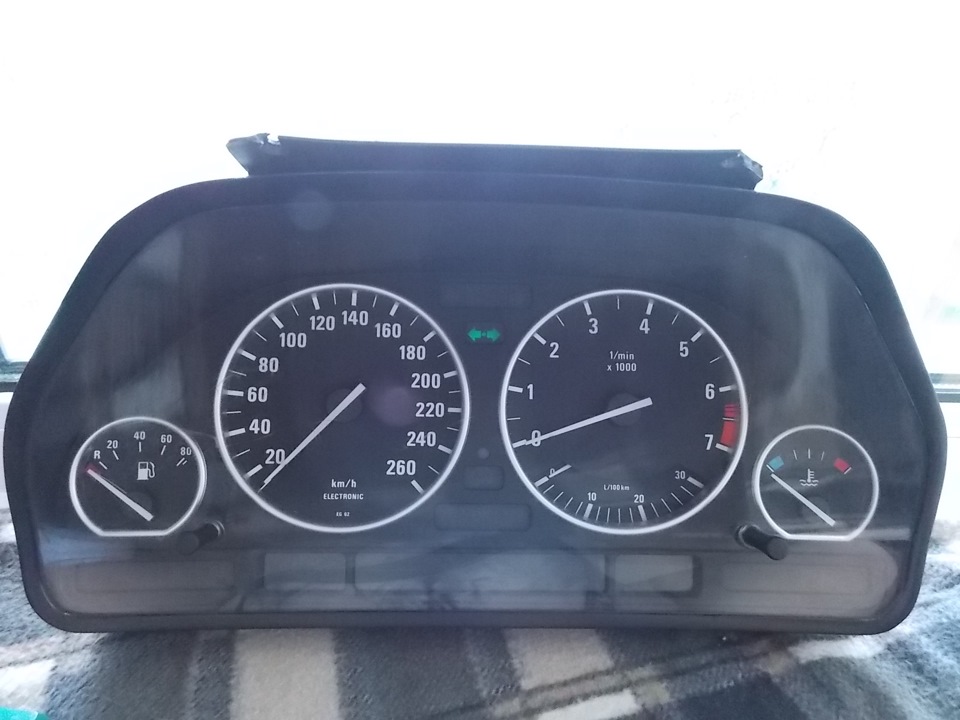

Приобрел кольца в приборку, дабы более радовала глаз)) Колечки мне прислал Zaharkin спасибо ему!)
Вынул приборную панель не снимая руля.
Открутил два винта крепления, вытянул ее на себя и отсоединил 4 фишки подключения. Немного просунул в верхнюю часть руля (на сколько влезла). Повернул влево вместе с рулем, предварительно полностью вытянув регулировку вылета, открыв дверь и опустив рычажок указателя поворотника вниз и вынул панель, что вполне легко получилось.
Одобрил начало работы у кота. И начал снимать стекло под его контролем))))
Открутил 6 винтов крепления стекла приборки. Просунул кольца внутрь и защелкнул на место. Колечки не грел и так вполне прекрасно встали без усилий и выпасть тоже не должны)) Заодно протер стекло внутри средством для стекол и зеркал.
Собрал все на место и установил приборку обратно в панель)
Получившийся вид очень даже радует)
Если кто будет вынимать панель не снимая руля то советую обернуть ее тряпкой, чтобы не поцарапать стекло о рычажок поворотника.
На все про все ушло минут 20)))
