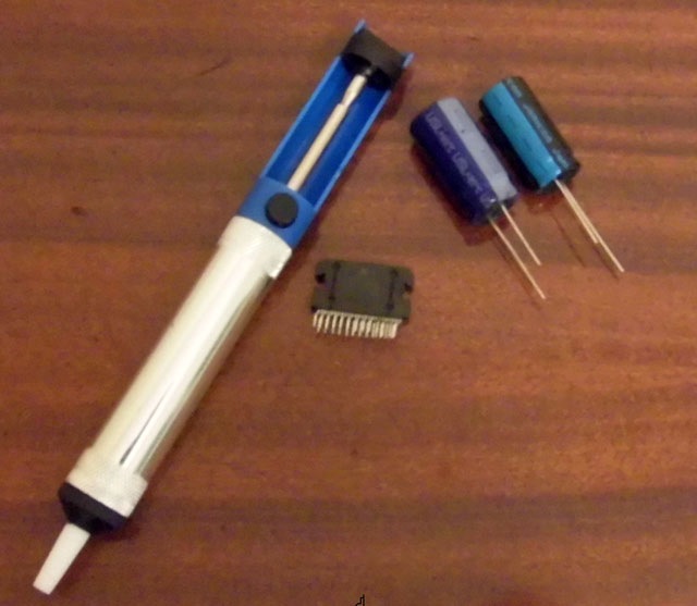

Смысл выпаивания микросхемы прост, взводим шприц, паяльником с канифолью разогреваем припой на ножке, подносим шприц и всасываем им олово. И так все ноги. Достаем старую микросхему и на ее место ставим новую, пропаиваем все 25 ножек, важно не перегреть ни одной. Рекомендую контролировать температуру на корпусе микросхемы пальцем и при необходимости давать ей остывать. Главное не спалить микросхему.
Вот это делать не обязательно и так играет хорошо, просто у меня бзик емкости лепить куда не попадя :)

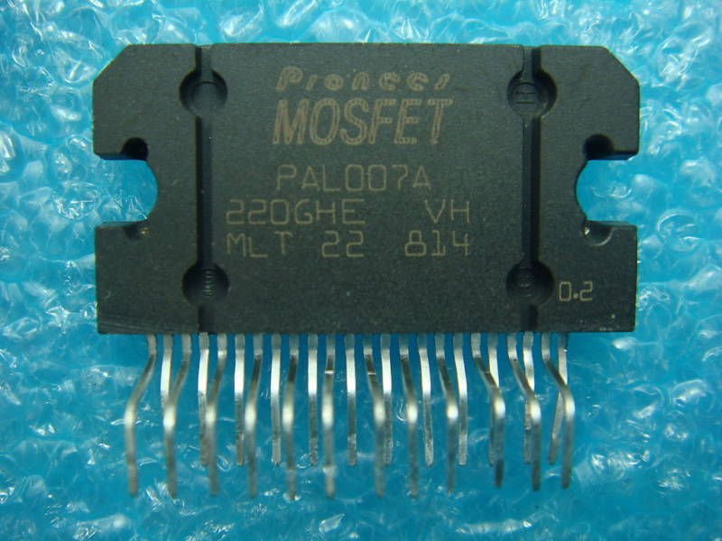

Отличная доработка! Но почему поставил TDA7560, а не TDA7850?
Если я не ошибаюсь, это полные аналоги с лучшими характеристками последней. Правда TDA7850 греется больше.
есть еще один способ выпаивания микрух рабочий.
заливаем оловом ВСЕ ноги вместе, потом греем и вуаля, одна сторона микрухи поднимается легко.
потом вторую сторону. а в случае с такой микрухой как в этой теме, вообще все просто.
излишки припоя потом снимаются оловоотсосом легко.
проверенный не раз способ.

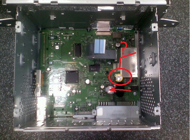

Друже, у меня на Спортаже аналогичная плата магнитолы, уже установлен фронт — Урал АК-74С, и зашумлены все двери… Сегодня купил донора, разобрал для ознакомления с внутрянкой, там как и у вас, штатно стоит та же — TB2931HQ, планирую заменить микросхему усилителя на TDA7850. Терзают несколько вопросов:
1. что за желтоватый кондер на фото(отметил кружком), и может быть его тоже нужно менять(например поставить на его место тот что снимем, так как он в 2 раза более емкий…
2. на место штатного кондера 3300uf — можно поставить любой хоть 35V 10000uf, чем больше тем лучше, или я не прав?))
3. Что за синенький кондер с обратной стороны? Обязательно ли ставить?
4. По даташитам разница минимальная между TB2931HQ и TDA7850 — реально и улучшилось качество звука?
Заранее спасибо за ответы!)

или такой есть смысл и какие на него кондеры вешать TDA 7850 ходная мощность:
– 4 x 50 W/4Om max.
– 4 x 30 W/4Om 14.4 V, 1 kHz, 10 %
– 4 x 80 W/2Om max.
– 4 x 55 W/2Om 14.4V, 1 kHz, 10 %
– MOSFET
– Отличное согласование с акустикой 2 Ом.
– Hi-Fi класс по соотношению сигнал/шум
– Очень низкий выходной шум.

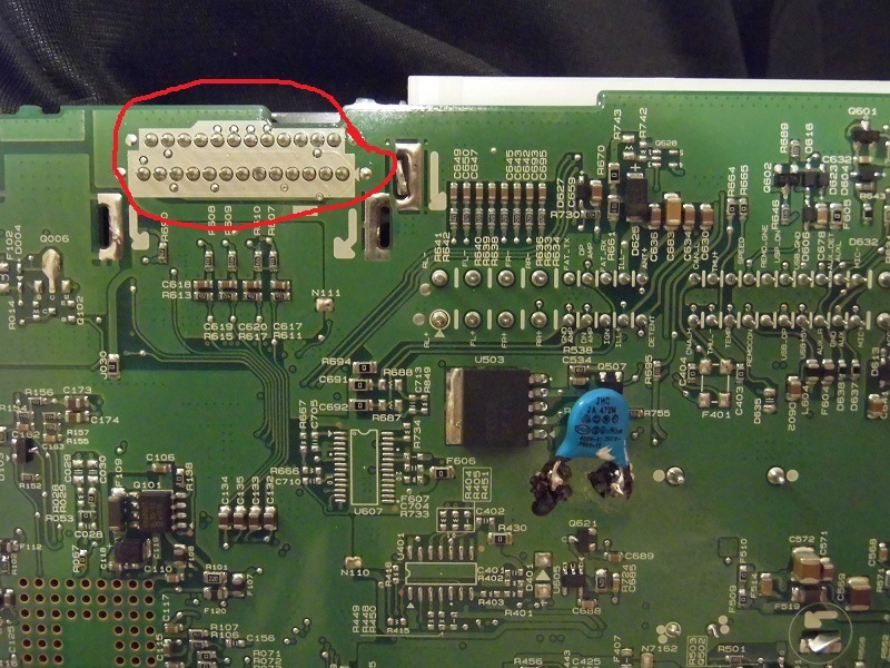

А обязателен ли пленочный конденсатор снизу, и какой эффект он дает?
Типа высокочастотные помехи в сети фильтрует. Он не обязателен.

Добрый день. Тоже сейчас перепаиваем магнитолу с другом по вашим схемам.Конденсатор на питание микросхемы паять к 6 и 20 ноге., правильно мы поняли ?
Нет:
плюс можно припаять на 6 или 20,
а минус на любую из ног 1, 2, 8, 13, 18, 24
