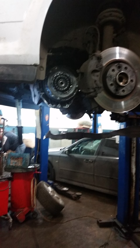

Сначала участник паралимпийских игр после катания на сноуборде, теперь выжимной подшипник.
Как известно поменял сцепление и подшипник месяц назад.
Еду ни кого не трогаю и опять проваливается педаль сцепления. Выхожу, смотрю под коробку а там река из тормозухи. ЯЯЯЯЗЬ подумал я при мысли, что опять попал на выжимной + разбор сбор коробки.
Сцепление с корзиной брал Luk выжимной тойже фирмы.
Ктото здесь говорил что выжимной Luk брать не стоило. Подтверждаю )))))
Разбирать еще не разбирал. Что там не в курсе.
Варианта два. Либо манжета выжимного, либо трубка пластиковая.
Заказ нового выжимного. И ожидания.
А пока на работу пешком похожу.
Погода ведь хорошая :)
PS. если все таки трубка то выжимной встает на продажу если кому интересно. Выжимному месяц.

а на каком пробеге менялось сцепление? через какое-то время мне тоже предстоит сия операция
130 тыщ. менять будешь выжимной бери Sachs )
у меня 110 пробег сейчас, значит еще побегает, на счет Закса окей
Мое сцепление походило бы еще тыщ 30-50 после осмотра. Если выжимной не развалился бы
у меня вроде пока намеков нет, но ближе к 130-150 тысячам можно будет комплектик сцепления прикупить про запас, чтобы потом не заказывать и не ждать долго
Диск и корзину отдельно не бери. Бывают комплект он дешевле в 2 раза. Если коробка F17 и двиг z18xer то 621305009 LUK
КОМПЛЕКТ СЦЕПЛЕНИЯ БЕЗ ВЫЖИМНОГО OPEL ASTRA H
ага, я про комплект уже слышал. именно такие у меня двигло и коробас. а выжимной говоришь закс лучше? номера нет случайно?
3182998803 SACHS
В оригинале стоит он же.
во, большое спасибо!
смотри это номер детали начиная с номера двигателя: 20KC3241
они разные
у меня 20MS6894 — это же после указанного тобой номера, ну, если судить по алфавиту?
да. после
