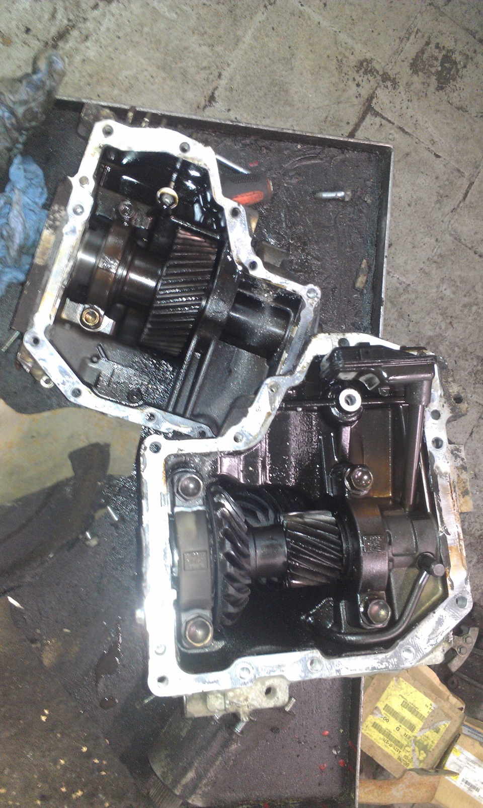

История такова:
Еду я домой в пробке все нормально, в итоге меня запарило толкатся и я выехал на разделительную полосу на кутузе ехал не бысторо и тут машину как буд то сзади кто то дернул!Я насторожился пошла вибрация и в итоге колеса встали колом!У меня всякие дурные мысли выхожу, смотрю под машину все сухо все нормально излишеств нигде нет!Сажусь в машину пробую тронутся а она нивкакую!(((((Я в панике звонить механникам что да как может быть?
В итоге инфы 0, говорят вези в сервис время 18:00 суббота.Звоню Славе Пару говорю мол что подскажешь куда ехать то?Он мне сходу "В оптиму езжай"Я так и поступил заказал эвокуатор и поехал в Оптиму!Прождал пока приехал эвокуатор время где то 20:00 пока погрузили, пока то пока се.В итоге 22:00 я в оптиме захожу и о чудо человек задержался на работе!)Я все отдал и поехал домой!Сказал что в понедельник наберем да скажем что да как!
Понедельник:11:15 звонок
Оптима вас беспокоит:ситуация такова что в раздатке нет масла и посторонний шум идет из нее!(((((Начало утра просто жопа((((((((Звоню Косте говорю сколько новая?А он мне 110 тыс.(пошел причесываться от дыба на голове)
В данный момеент в поисках хорошего БУ
Так что так((((((Фото позже пошел искать раздаточку…

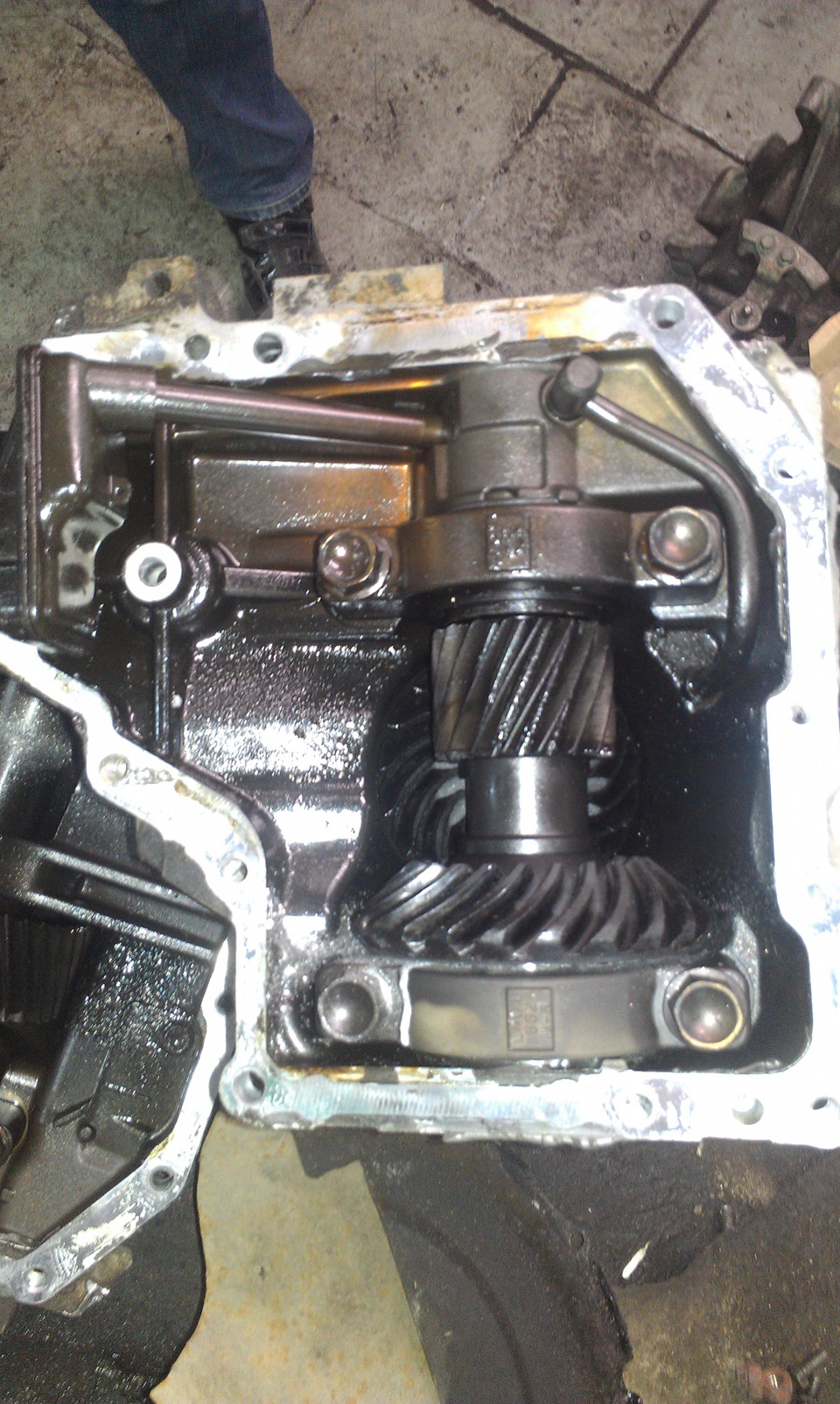

Ну это видно будет как только снимим раздатку!)А снимим мы ее как только я найду БУ а там видно будет может и получится сделать дефектовку!)
Я тоже хотел предложить переоборку… И почему они ее снимут как привезешь другую ?! Может там не все страшно … А ты новую купишь … Пусть снимают и смотрят …
Просто если они ее снимут и ее надо менять а у меня нет подходящего варианта то машина зависнит на подъемнике и придется платить за простой!А так мою снимут и будет видно что да как!)

ну мастер сказал что 90% что она умерла с такими симптомами!)

Может эту перебрать? Есть ли ремкомплект?
