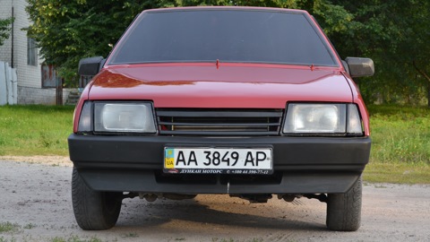

В пред идущем посте видео после окраски кузова и начало полировки(затирание, замывание краски).

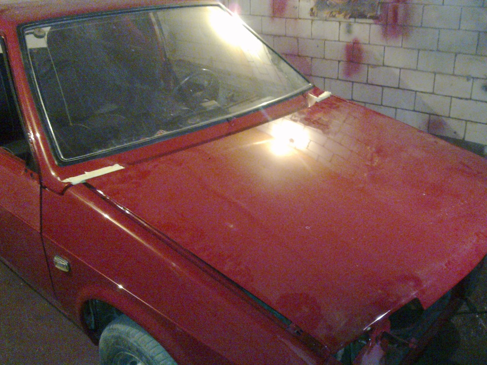

что могу сказать про покраску: красил первый раз! Но все было бы ничего если бы не все плохое! ( А именно: компрессор бросал воду, хоть и был установлен фильтрик перед пульвилизатором; плохой свет в гараже(ето наши проколы так как не могли найти время на установку дополнительных ламп); густота краски-делал гусной что бы не сделать подтеки(но все равно пару штук есть); гараж-пыль!
С етого следует: кратеры от воды и неприятная шагрень, пыль.

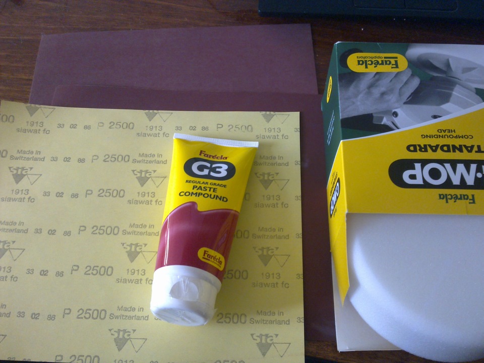

По етому пришлось полировать.Для полировки нужно: паста Форекла 3Ж, круг белый и черный, нождачка Р15000, Р2000, Р2500 ну и полировальная машинка либо дрель с регулировкой оборотов.

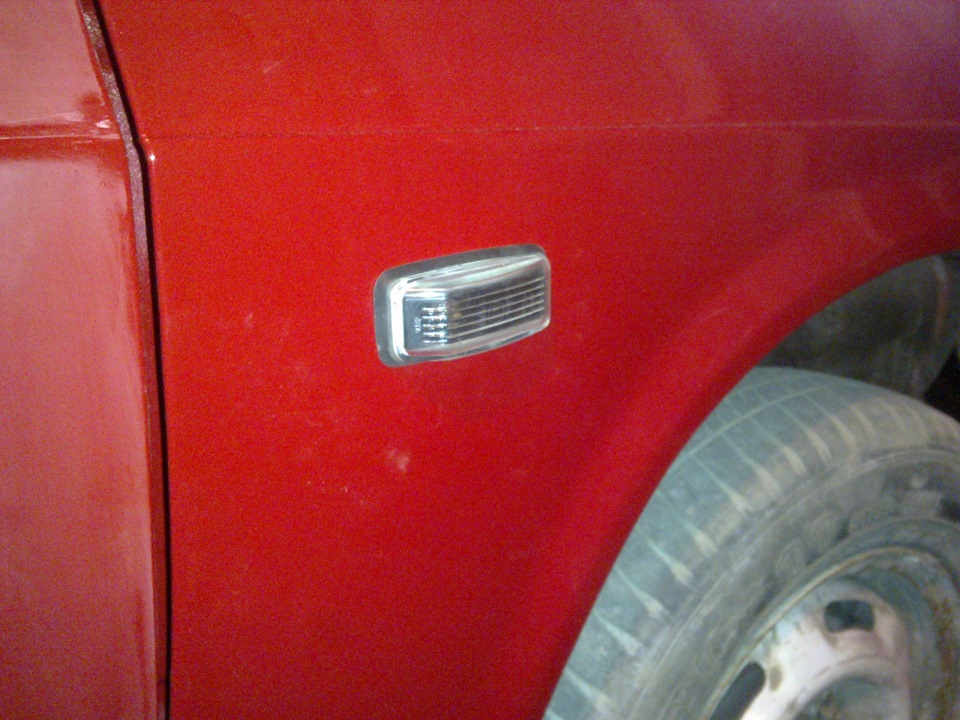

А еще установил черные повторители в крыла. С черными фарами будет круто смотреться)
