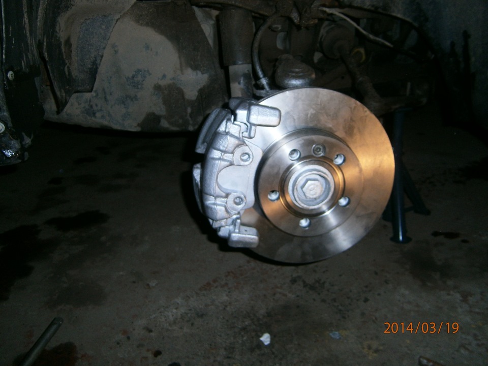

все очень просто, откручиваем колесо, выкручиваем направляющие шестигранником на 6 мм, снимаем суппорт, уводим его в сторону, головкой на 21 мм открувиваем болты крепящие скобу.шестигранником на 8мм откручиваем болт крепящий тормозной диск к ступице.Все чистим.красим.смазываем и собираем в обратном порядке

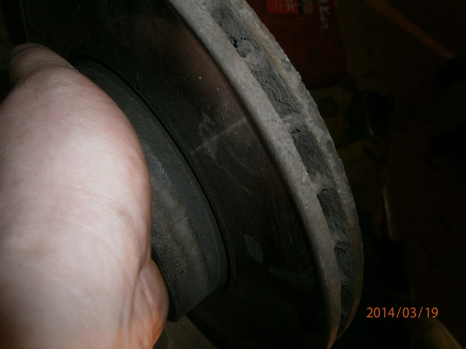

колодки были вообще никакие…конечно менял 60-65 тыщ назад их, диски может бы еще походили если проточить коемку, но…лучше не рисковать

колодки бы тоже еще поездили)))
Там же направляющие под шестигранник на 7мм
темно было.может и попутал))))
