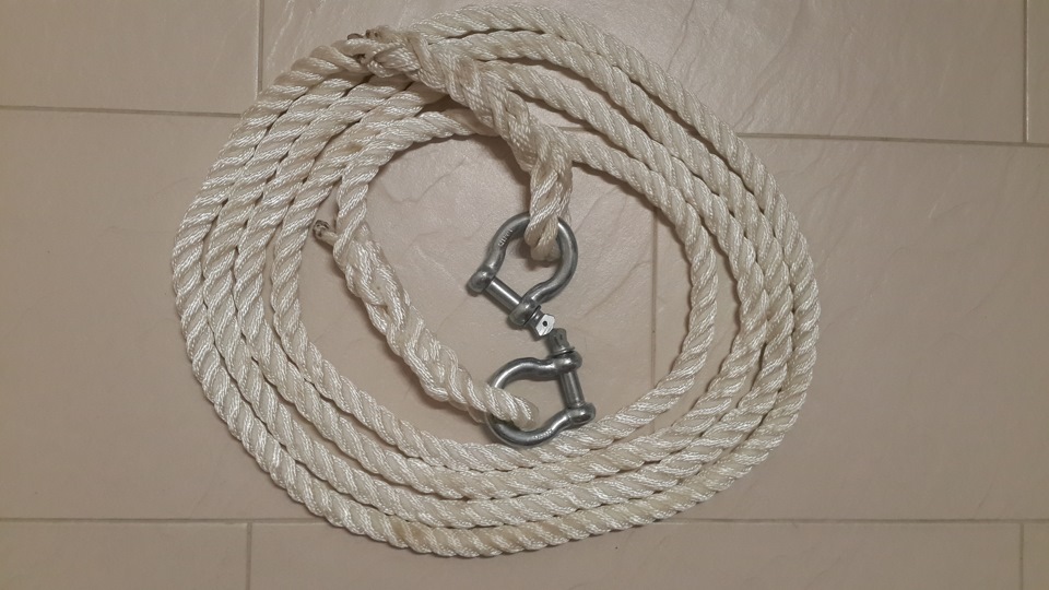

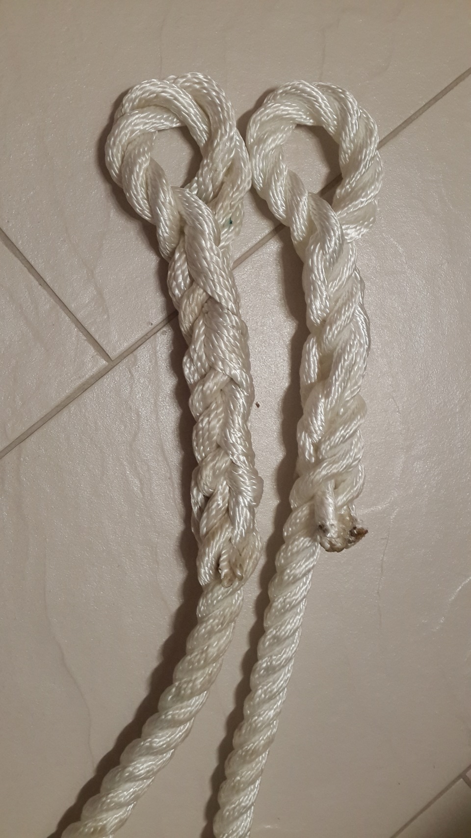

Всем привет! Порвав ни один китайский трос за 300-500р., рвутся они обычно на месте чалки для крюка. Решил заморочиться сделать качественный трос самому, почитав с десяток тем на форумах ОФФ-Роудов — определился с материалом, понадобится:
1. Полиамидный канат — 6 метров (70-80 см уйдет на петли, а остальной размер прикидывайте сами какой длины вам нужен трос, я остановился на 5 метрах, если понадобится покороче, можно сложить в пополам, длинный как говорится — не коротки :))
2. Калиброванные серьги — 2шт.
Следующим и самым долгим процессом, был выбор мануала по плетению, с пол часа просмотра роликов и с десяток расплетений "косы" — я нашел нормальный доходчивый ролик, а не ловкость ролик, где, как мне кажется понятно, что и куда просовывать — только автору.
ПыСы… Трос уже был испробован, тянет отлично :)
