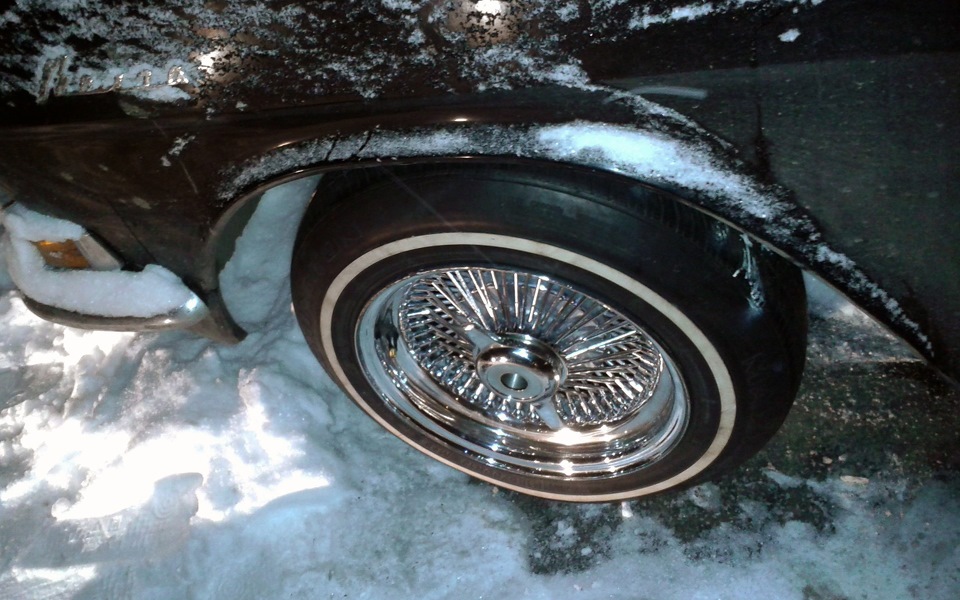

Исходя из прошлого опыта по примерке 13'' спиц, я решил пойти путем малой крови…
Мною были куплены 2 новые советские ступицы для дальнейшей проточки. Точил я их вручную, болгаркой, зажав ступицу во вращающийся патрон:
Так же были приобретены расширители колеи 5х139.7, толщиной 35мм. Это все для того, чтобы точить ступицу по минимуму.
Как это все выглядит в сборе на непроточенной ступице:
Примеряем на проточенную:
Идем далее. Для того чтобы колесо оделось на тормозной барабан, его пришлось уменьшить в диаметре на 10мм до 314мм.
Параллельно я попробовал восстановить эмблемки на гайках. Стер остатки старой краски и задул все это в черный, далее шкуранул чутка. Выглядит годно думаю, по крайней мере на первое время сойдет:

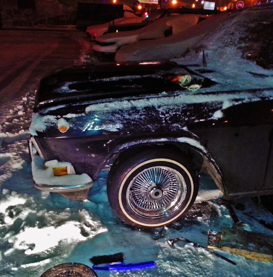

В общем вчера я решил все это примерить на передок…Погода в последний момент как всегда решила порадовать, но меня это уже не могло остановить:
Спереди все влезло, думаю сзади тоже проблем не будет, тк у волги сзади колея уже на 56мм. По хорошему нужно сделать тоньше проставки еще мм на 5-10, но примерка ваера назад покажет что к чему.
Такие дела, ждем потепления и будем все ставить уже окончательно!)

Это не имело смысла ибо, проставка 35мм. Если точить дальше, тогда и проставку надо уменьшать.

Я бы так оставил и не точил бы проставки. В крайнем случае если будет тереть то небольшой развал выставить. На попу точно влезут без проблем) Получается очень вкусно)
Спереди и так есть развал небольшой. Ну дальнейшая примерка покажет)
