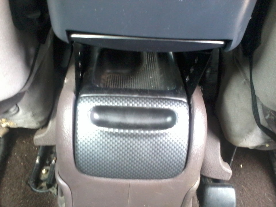

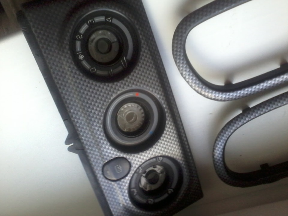

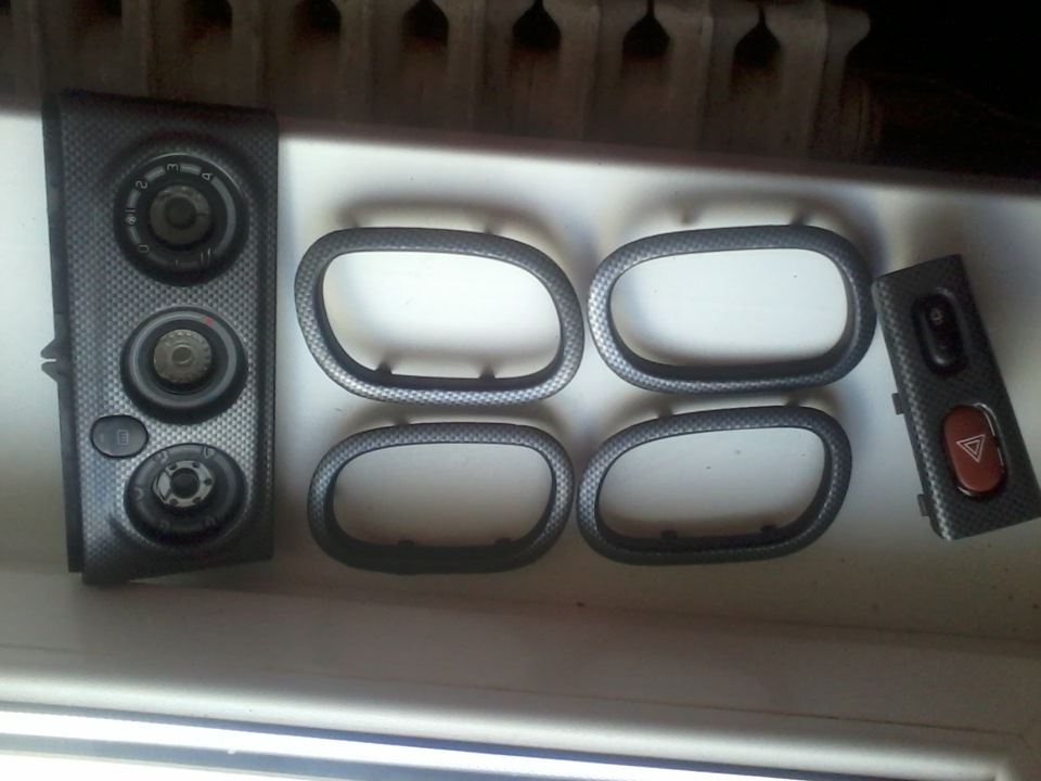

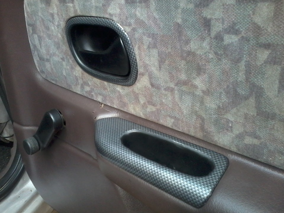

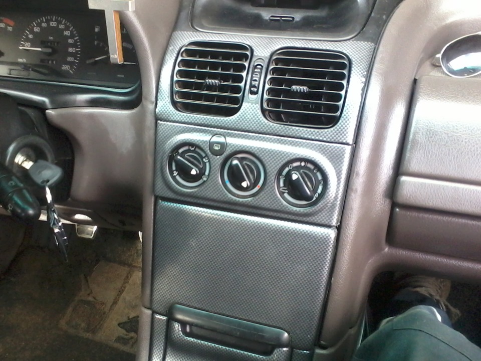

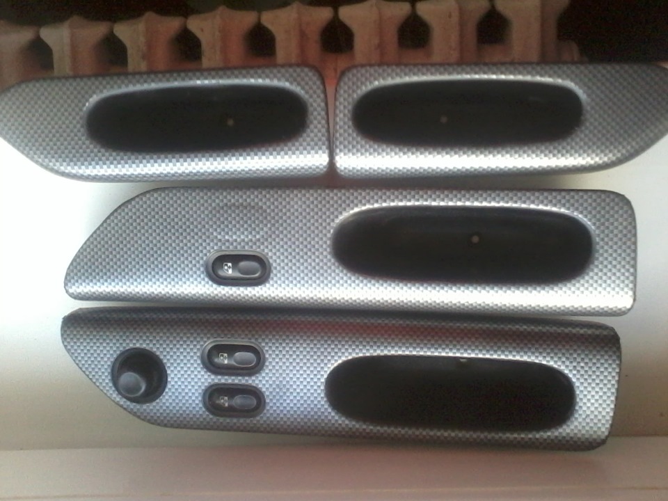

Привет всем. Лежу дома на больничном. Время уйма. не знаю чем заняться. И тут вспомнил я что пластик в салоне в машине подустал немного. Захотелось обновить. Сначала думал просто покрасить но наткнулся на интересную пленку. Купил и поехал домой пробовать. Всё что мне понадобилось это снять весь пластик который можно снять, пленка, лезвие спирт (обезжирить), фен жены, пластиковая карточка и терпение. Получилось неплохо. Как пленка себя будет вести покажет время а пока фото
А это уже фото того как оно все в салоне выглядит

класно смотрится.а как насчет всего салона?
там где много изгибов не очень хочет ложиться так что я думаю что пока и так хватит
складок много на углах? я сегодня пробовала клеить, нормально не получается.содрала обратно, буду нервы лечить
это первые детали… потом наловчился и нор получилось… надо просто натягивать плёнку когда ее феном греешь
тогда и рисунок будет растягиваться?
незначительно
ясно.буду еще пробовать

Красава +5
старался
старания твои не зря! я теперь себе сам так хочу
хорошо получилось!)хорошая замена простому черному цвету пластика.
спасибо
А как ты крутилки печки выдрал? Я пытался когда пересвечивал, но побоялся сломать.
а там на защёлках у меня всё
всмысле?
просто тяну на себя и чуть вверх и крутёлки надо снять
я и спрашиваю как их снять
аккуратно подсовываешь под них что нибудь плоское (нож) и стягиваешь. Только смотри аккуратно в них внутри маленькие пружинки и концевики пластмассовые для того что бы крутёлка щёлкала
