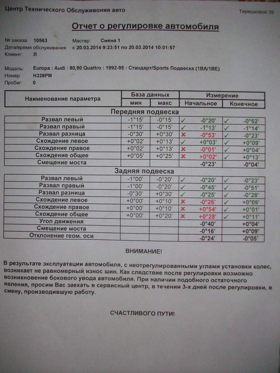

Планировал заняться этим делом самостоятельно, и то ли лень, то ли ещё что, но отдал я машинку в сервис. Шланги NK 8 шт-1600руб. Сайлентблоки заднего нижнего рычага задние 2 шт. по 625 руб. Сайлентблоки нижнего заднего рычага передние 4 шт по 350 руб. Итого запчасти 4250 Работа по замене всего этого 2500. Развал схождение 1000. Итого запчасти и работа 7750.

Вот такие результаты регулировки.Правда без косяков не обошлось, руль не выставили идеально прямо.Ну я сам на зуб перекину, влом только подушку скидывать.
