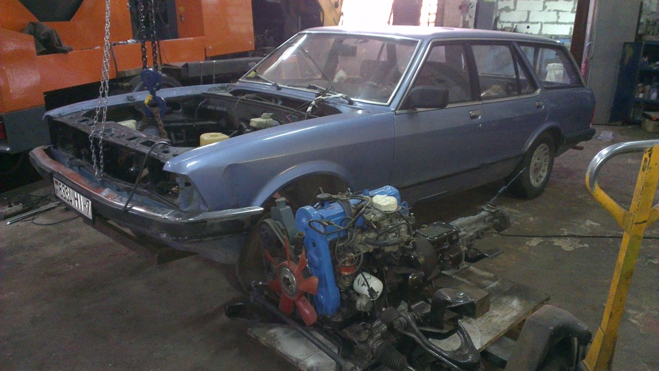

Работы над Сарайко идут полным ходом (с учетом свободного времени).
Колхозим мартеры:
Почему-то один был установлен вверх ногами)
Красим мелочи (на цвет не обращайте внимания))):

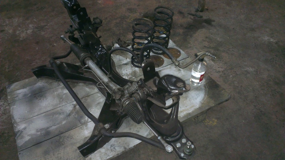

До собирал ДВС и подвеску:
Не катая ваты приступил к установке:
Ну и дисочки, которые я подфуфлил с баллончика, почти готовы- осталось немного подмарофетить:
Ну и прикинул к машинке:
Даже к цвету уже привык)
PS: Писать много не получается- голова не варит) А когда ставил движок на подрамник вообще отрубило на часа 3, когда присел выпить кофе)
Работы планирую продолжить в субботу. Так что уже можно ставить ставки на движок: "застучит", "даже и не фыркнет" или "зашепчет"))

А это RONAL. По ступице становятся отлично, вот только центральное отверстие у меня немного меньше (замеров не делал еще) и думаю, что надо искать центровочные кольца.
Диски центруются конусами болтов неплохо, только надо в процессе первоначальной закрутки болтов проследить что-бы не "подкусило" шляпкой болта какую-либо сторону больше.
Бывают конусы настолько пологие, что они больше напоминают плоскость.Я когда наживляю, просто непрерывно вращаю колесо.Слегка поджал, всё нормально-можно протягивать.
