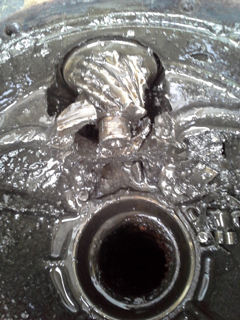

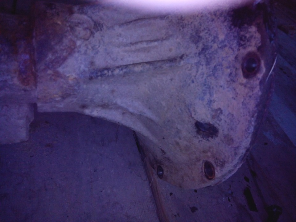

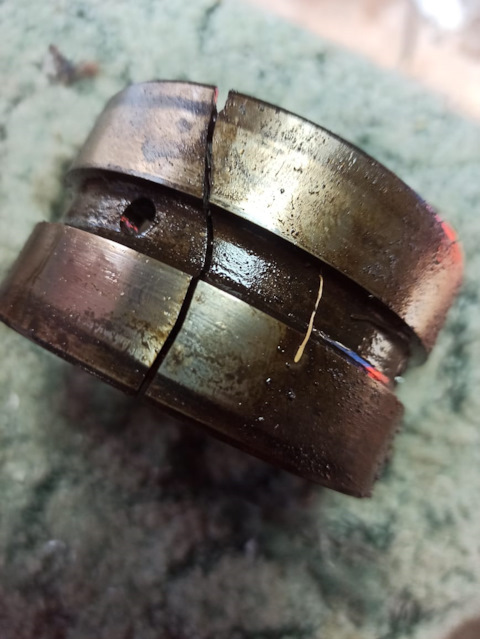

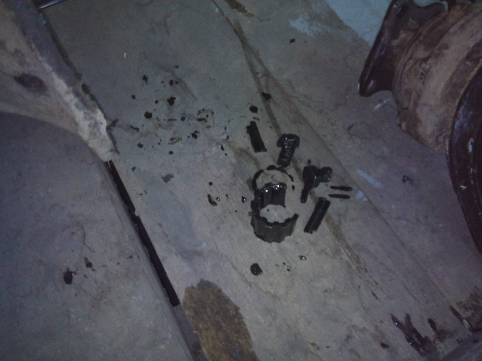

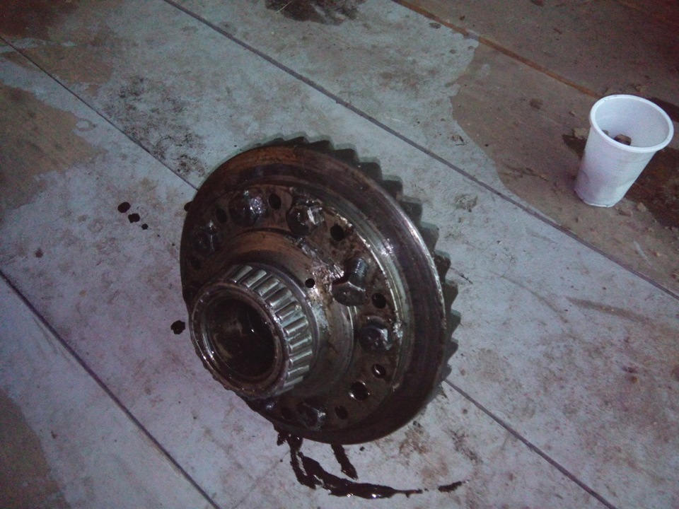

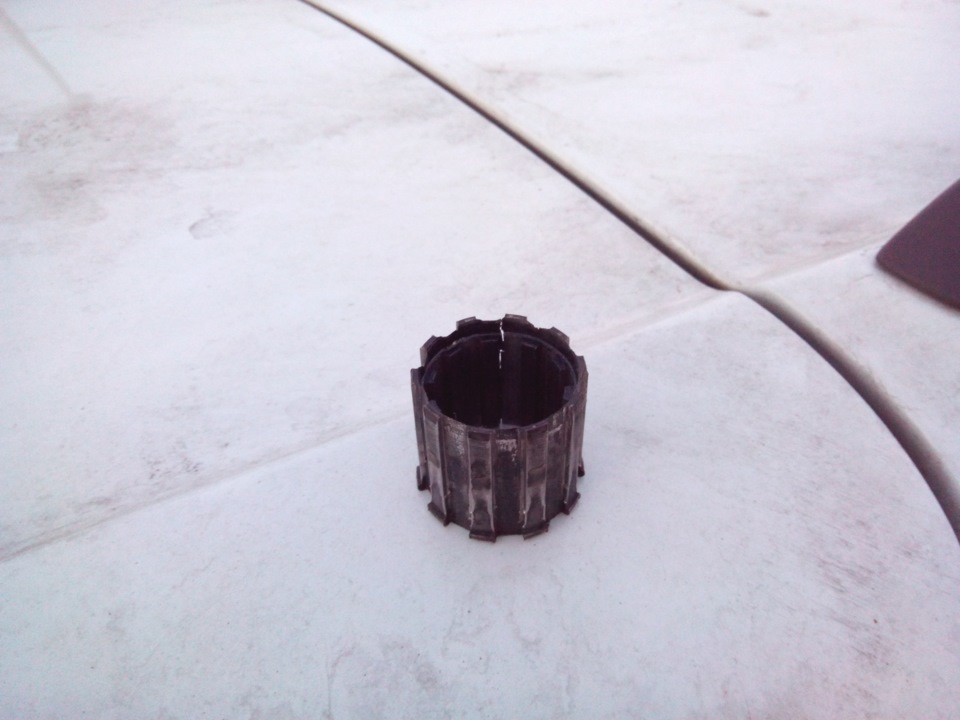

Разобрал вчера мост, всего-то полтора часов умеючи ;), вскрытие показало, что ГП целая, все подшипники целые, открутились три болта – два выпали в картер, один еще держится в месте, но уже загнулся, раскрошилась одна проставка под полуось в бтр-ском дифе, вторая проставка с трещиной и вся трещит от небольшого нажатия пальцами, лопнул картер моста в трех местах. Такие дела.

и где брать проставки в диф?
У продавца блокировок

кстати, сколько за вставки запросили?
1000р шт.

говорили, здесь вопрос в том, почему выкрутились болты? садили родные, чтобы побольше захватить резьбы, т.к. диф толше, закрутил без гровера и прихватили сваркой, возможо плохо приварил.
