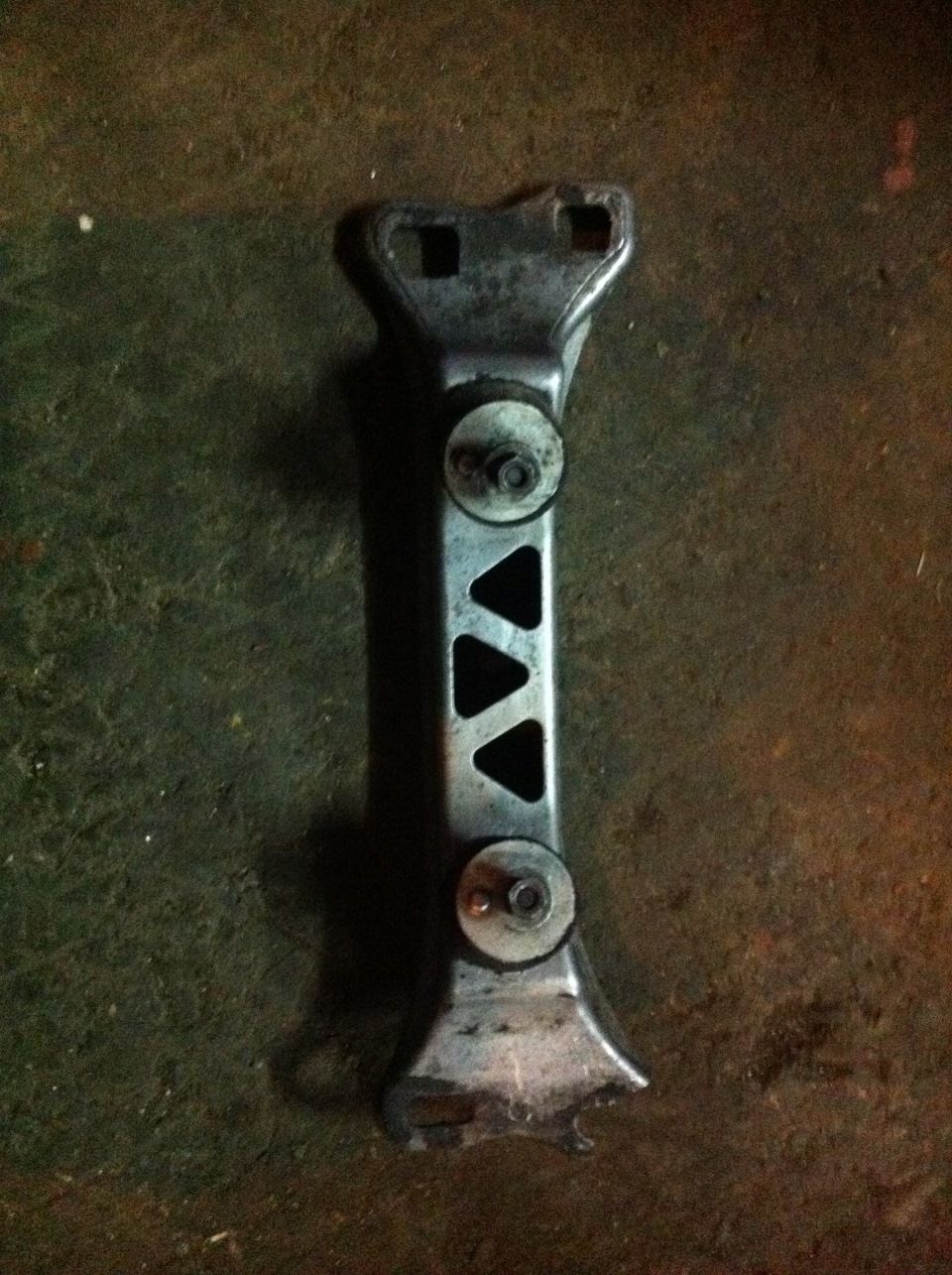

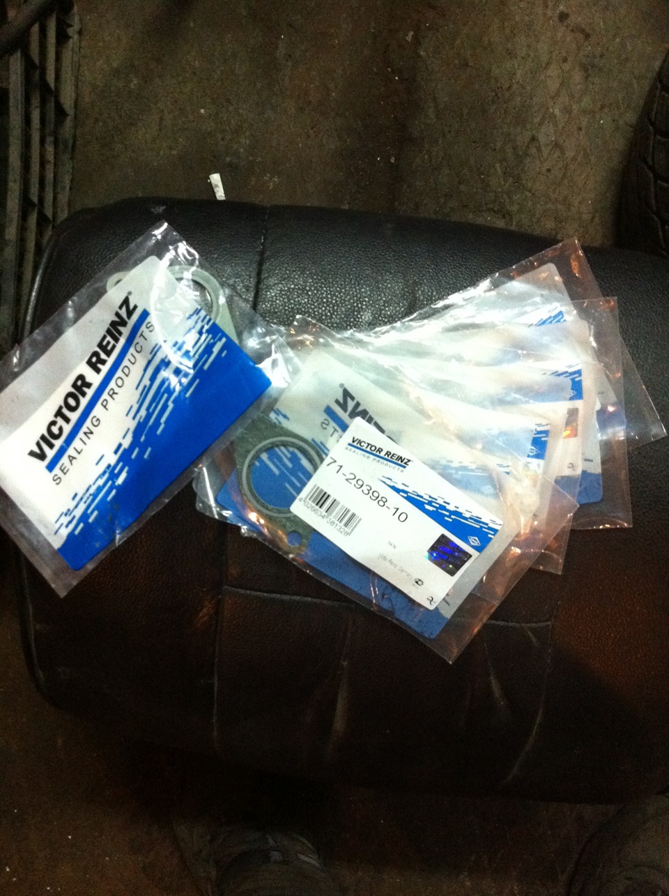

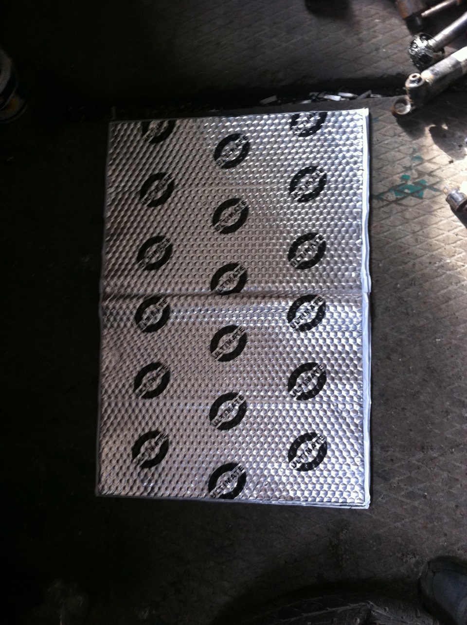

Ну начну с того что с утра по раньше не получилось пойти в гараж и продолжить сборку дальше, т.к. Ромчик — Banzaii, на работе до 18:00. До этого времени мне нечего было делать самому в гараже и я поехал забрал с Экзиста комплект прокладок под впускной коллектор, и докупил вибры для того что бы заклеить заднюю полку. Ну и двинул я в гараж. Приехав на место понял что коробку с двигателем мы то подружили но с траверсой вопрос так и не решился.
На розмышления и курение ушло где то час времени, и понял я что мои 2-х дневные поиски траверсы не увенчались успехом. Тогда я решился колхозить для того что бы я мог приехать на разборку и уже там на месте подбирать нужную мне траверсу.
Что именно я сделал:

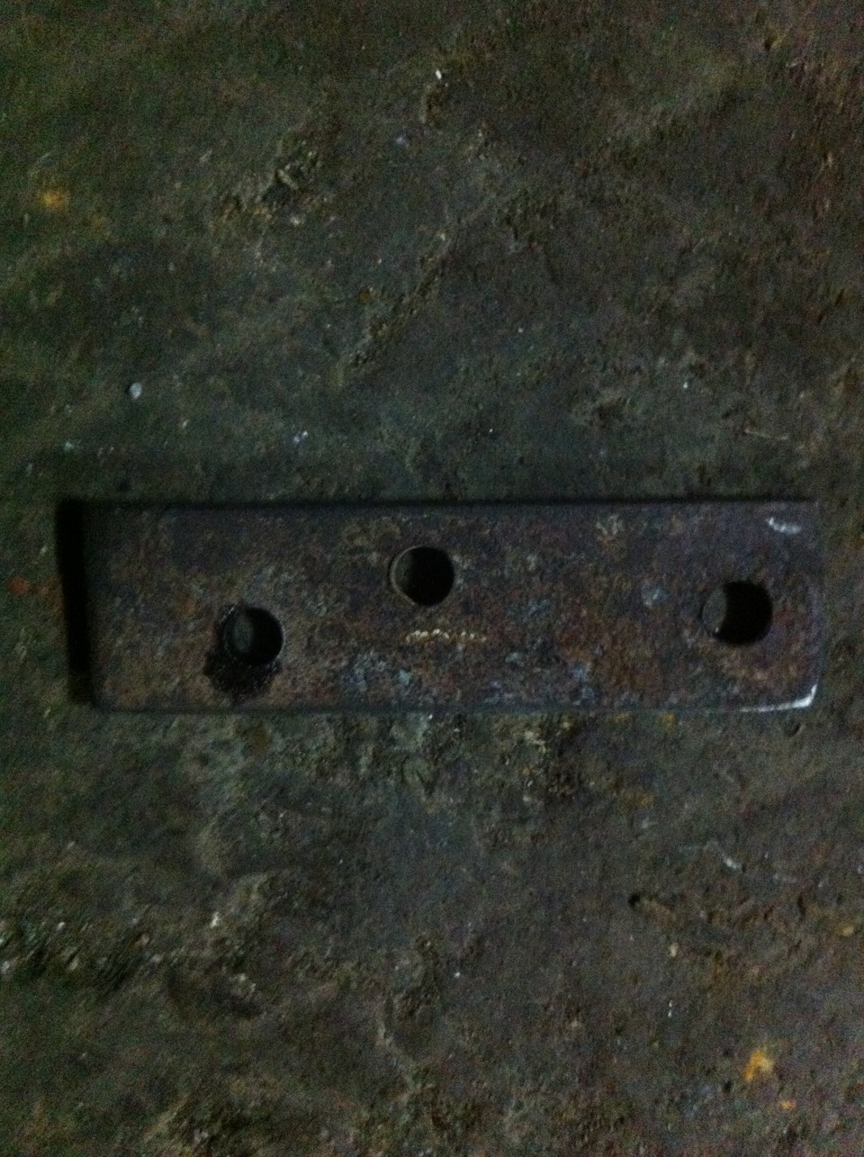

взял напильник и начал распиливать отверстия на траверсе в которые вкручиваются болты. После взял пластинку и просверлил в ней отверстия для болтов, т.к. родные болты были за короткие с тем учётом что даже я распилил отверстия на траверсе (мешали шайбы). Потом взяв всё это в руки прикрутил траверсу на положенное место. Одно успокаивает что это временно. Так что вот таким макаром вопрос с траверсой тем временем закрыт.
