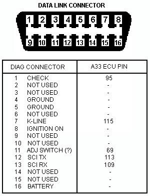

Всем привет! Починил я стартер вуаля! заработал! Но об этом пока молчу) Поменял масло в двигателе + фильтр, За одно заменил свечи! Вроде бы все ништяк! Но нет! Загорелся CHEK! Что делать? первым делом скинул клемы с аккума, не помоголо… завожу, чек горит. Думаю хрен с ним поеду… Еду значит еду газку даю только стрелка поднимается до 2400 оборотов машина начинает дергаться! Останавливаюсь, заглушил смотрю под капот пошевилил на ДЗ проводки почесал репу, сел завел. Чек горит… даю газа до 2400 опять и скидывается. Выжимаю газ в пол до 2400 и все дальше не идет начинает вжикать (вжиу вжиу вжиу) выше нехочет подниматься. Решил дальше ехать, еду держу обороты не выше 2000 тысяч едет переключает передачи как надо. Останавливаюсь полностью, резко даю газу на 0,5 секунд отпускаю газ и только потом она дергается с места то есть "Запоздалая реакция" какая то… Перечитал кучу способов "самодиагностики" педалированием пробывал не выходит… почитал по внимательней понял что это только с электронной ДЗ в моем случае нужно замыканием контактов №1 и №8, вообще замыкал 1ый сверху (слева на права если считать) и №8 т.е. последний сверху! Ноль эмоций чек не моргает! Где то написано было что 8 и 9 замыкать надо: Замыкаю последний сверху и первый снизу (слева на права если считать) Нечего не выходит! Вообщем попробывал замкнуть 1ый снизу и последний снизу! и Вот оно чудо чек заморгал! На фото отметил кружочком какие пробывал замыкать и не получилось Красным кружочком, а после которых получилось отметил Зеленым кружочком. Но вот беда не могу считать ошибку! По идее без ошибок должно мигать: 10 длинных пауза 10 коротких пауза 10 коротких и 10 коротких (это без ошибок "0000") потом опять повторяется! Так ведь?
Как моргает у меня: 10 длинных пауза 1 короткий пауза 10 коротких пауза 10 коротких это "Р0100" ПОТОМ 10 длинных пауза 3 кортких пауза 2 коротких пауза 5 кортоких всё это "Р0325", Потом опять заного! (смотреть видео) Кто знает что это за ошибка или как считывать? Мож кто ссылочку линканет где подробно написано как считывать? Зарание благодарен всем!

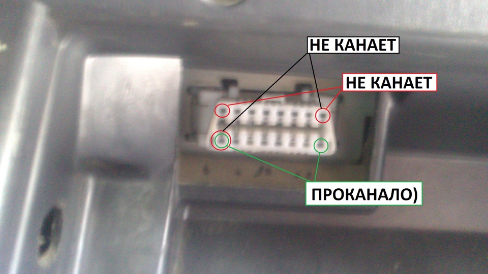

Понял почему сначало не получалось с замыканием 1 и 8 контакта. 1 контакт это там где идет расширение \____/ а у меня вот так /‾‾‾‾‾‾\ — значит у меня он вверх ногами почему то…)) 1 снизу и последний снизу это и есть 1 и 8 контакт! Вот фото схемы:

просто замыкаешь скрепкой, один конец скрепки суёшь в 1ую дырку, другой в последнюю. Там два ряда дырок (контактов) замыкаешь в нижнем ряду. Неважно в какой последовательности, просто замыкаешь и 2 сек и вытаскиваешь, и начинает мигать ЧЕК, первые 10 длинные, 10 коротких, 10 коротких, 10 коротких. Это значит без ошибок

Схема у тебя прикольная -поканало не поканало :)

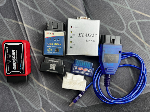

есть такая штука как USB адаптер… если установить его и подключить к нубуку при правильном ПО (которое можно скатать наверняка в инете) будешь делать диагностику себе сам! У меня так брат на ЗАЗе делает…)))
Знаю подобную штуку) работает от блютуза к телефону и специальной программкой) У знакомого есть, но на тот момент у меня почимута она не работала) сейчас нет возможности проверить так как между нами всего 1000км) я так понял ты тоже самое имеешь в виду только не через телефон а через ноут
да ты прав… через ноут более емкие программы используются. ну ты сам понимаешь)
