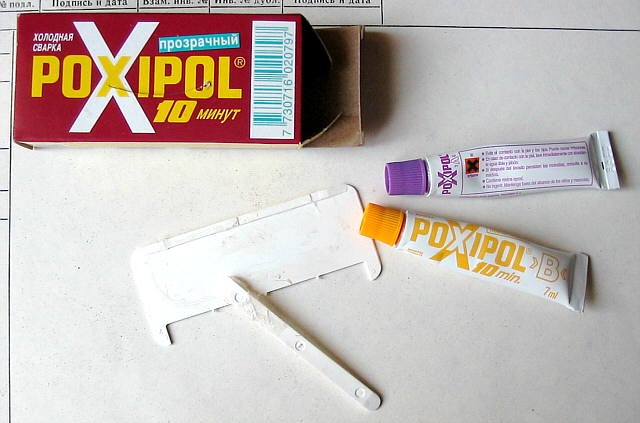

Утром обнаружил, что зеркало отвалилось от двойного скотча. Я не рассчитывал, что оно неделю проходит, так что не расстроился.
Полазив по тырнетам, пришел к выводу, что больше всего народ хвалит двухкомпонентный клей (холодную сварку по-сути) PROXIPOL.
В итоге, за 170 рублей приобрел эту хрень. Маде ин Уругвай. Не припомню, чтоб встречал чего-то произведенное в Уругвае :-) Экзотика, блин :-).
Снял металлическую пластинку, на которую насаживается зеркало, очистил стекло и её, обезжирил, замешал зелье и пришлепнул эту пластинку к стеклу. Подержать надо минут 5, не давя, а просто не давая сползти приклеиваемую деталь под своим весом.
Вечером повешу зеркало, поглядим, что выйдет в итоге.
Фоты не вешаю, че там информативного. Фото поксипола не мое- нарыл в тырнетах. у меня такой же. Прозрачный.
