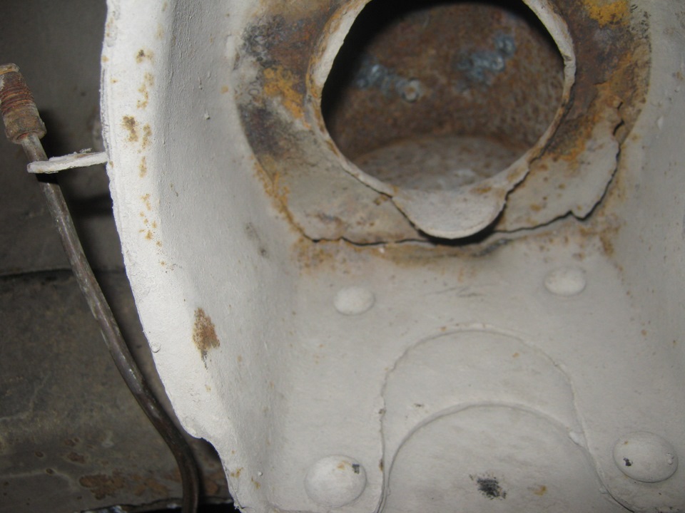

Продолжил разбирать подвеску:
снял стабилизатор, рычаги, пружину достал и огорчился неслабо. Балка в месте посадки пружины оказалась порвана более чем на полкруга (так вот почему на больших плавных неровностях подвеску пробивало до нижнего отбойника)
Решился таки на установку 105ой балки в сборе с рычагами и шариками, вследствие чего теперь ищу донора.
