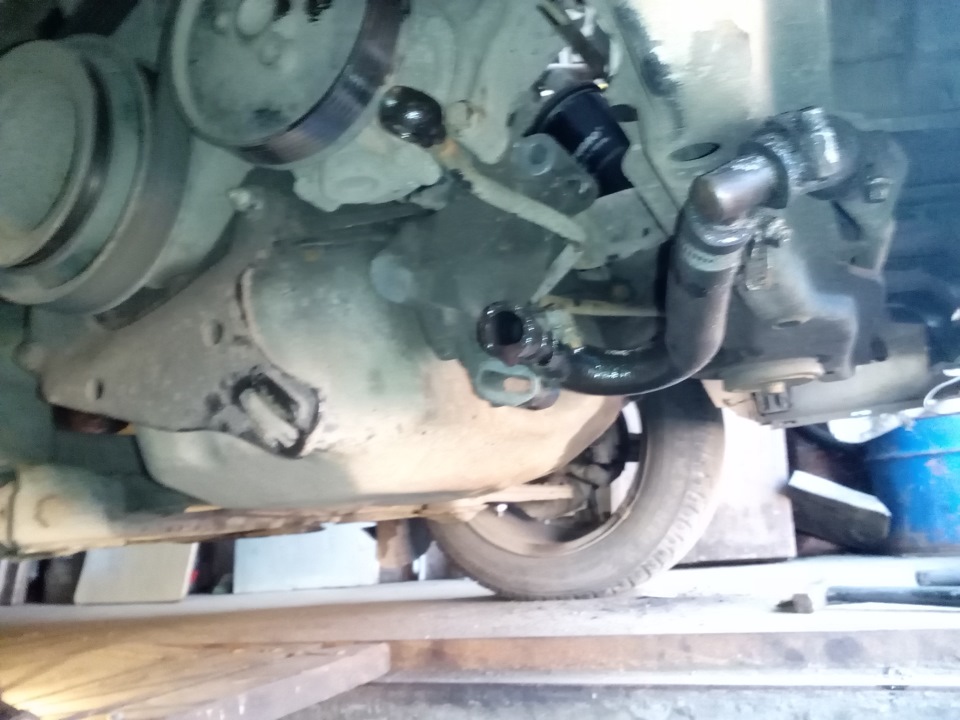

4) Насос гидроусилителя :
После покупки авто не прошло и пары дней, как на ходу у меня вырвало шкив с гидро насоса, ( при это чуть не поубивав людей на обочине )) шкив нашёл, а вот ремень исчез )) думал всё попал я на бабло, узнал цены 220 $ за насос гидроусилителя, 50 $ за шкиф . приехал на ремонт и узнал что да как .
шкив сорвало по причине очень умных умельцев которые подложили " гайки под шкив " так как при закрутке шкива на место он просто закручивался в гайку с другой стороны а не в посадочное место, явно где то закрутился а где то нет, при это закрутилось только начало на пару витков, началось биение и посрывало резьбу,
Он был впресован до конца, хотя должно было остаться немного просвета, чтобы ремень не шёл наперекосяк, немного выпресовали как должно было быть, по убирали гайки и болты, и пославили болты по шестигранник как и должно стоять по заводу .
Всё поставили, работает и крутится, ремень крутиться как надо а не наперекосяк, по ходу дела заменил ремень генератора, и гидравлическую жидкость .
