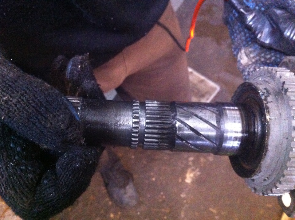

Всем привет народ, как вы и говорили большинство так и есть стопорного кольца ваще нет я от руки привод вытащил и засунул теперь у меня к вам просьба помогите найти такое кольцо его модель номер не знаю я просто не в городе и со связью проблемы дайте мне инфу по нему всю где его взять это чертово стопорное кольцо

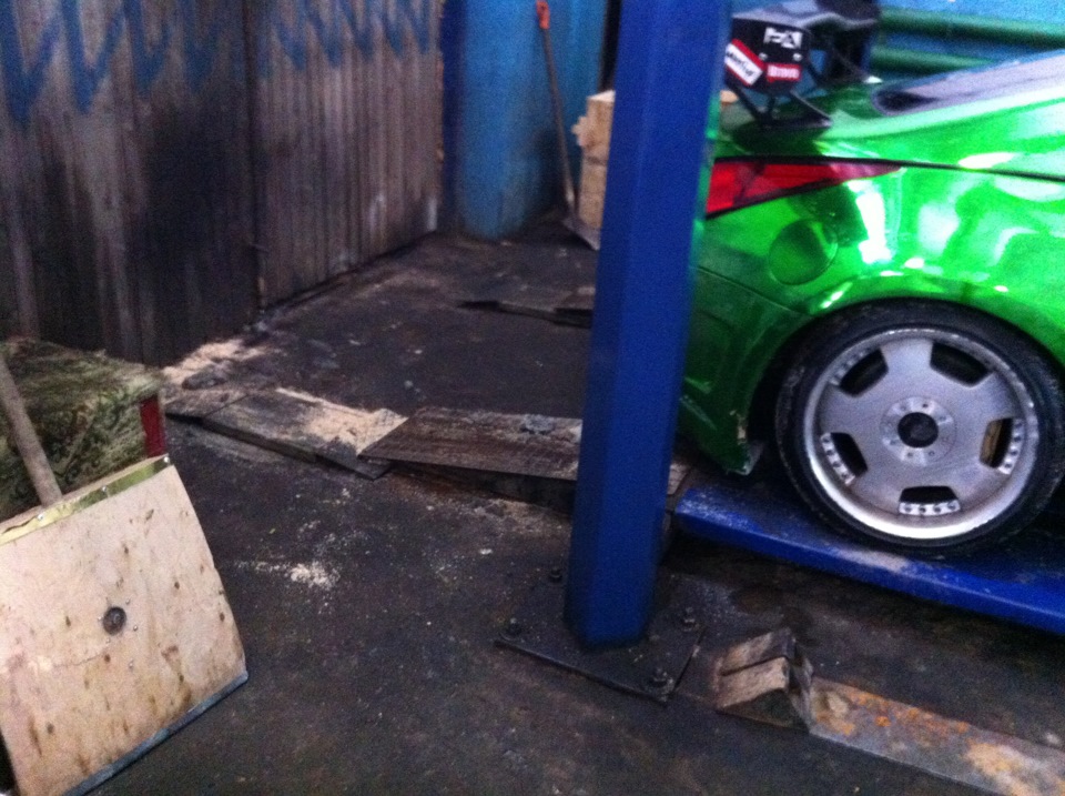

Согласен! Сам езжу в 7 см от земли, пороги конечно не снимаю, но что бы засунуть лапы подъемника всем сервисом за арки поднимаем)))
хахаха знакомо но тока я не за арки я домкратом низким поднимаю сначала одну сторону потом другую
Ну как-то у тебя сложно все, доставать домкрат, крутить.))) тут толпа подбежала, один на лапе прыгает, другие с на три-четыре. ууууухх и готово)))))
есть риск помять крыло так то
может это не мое дело,
но все же немножко тупо снимать пороги что бы заехать на подъемник
ну думай че хочешь именно они и упираются
зачем они тебе такие нужны? они же не дают нормально пользоваться машиной
вот я у тебя не спросил
шикарно ответил, спору нет
у всех свое кто то на 2 метра от земли по болотам я же летаю в 5 см от асфальта и меня прет с этого
Аргумент)))).

ну а что такое стопорное кольцо это по сути разрезанное кольцо нужного диаметра и сечения из стали с соответствующими характеристиками релаксации (спружинивания чтоли)

Нужно было замерить диаметр посадочного места этого кольца на приводе когда он снят был.
да я с номером кузова поеду еще до кучи
Drafter90
оно прям на приводе ставиться и забивается обратно так ?
Кольцо одевается на привод и вставляется в редуктор
ясна значит я не ошибался короче надо в эксист ехать и заказывать

Вообщем стопорное кольцо на этом приводе остается в самом дифе внутри но умельцы в сервисе могли его от туда извлечь, но этого делать не надо так как оно должно стоять там, его возможно подобрать по крайне мере у на в самаре это возможно, ну а если нет то тогда заказывать и ждать

R200 твойwww.gloria-cedric.ru/forum/18-2008-1
хммм
Прочитал что справа длинный ))) который у тебя слева)))
че все таки местами менять ?
Получается так
В смысле на приводе недолжно быть кольца. На коротком есть а на длинном нет
так вот это короткий
На фото длинный. У короткого на конце кольцо
это левый
На нем нет кольца там внутри какая то ловушка для него
какая
Не знаю не смотрел. Она ловит привод в паз про который ты говорил. Либо привод не допихиваешь либо приварили ловушку. Слушай а вы их местами не перепутали ? С лева по ходу машины по моему короткий с кольцом
никак не перепутаешл как поставишь то мы гранаты не снимали с приводами

нашел я кольцо на эксисте 300 р =) через 7 дней придет привода не перепутаны все правильно
На фото по ссылки нет никакого кольца
ага
в r200 одно колько стоит внутри дифа второе на самом приводе, на фашке возможно по другому, но все равно стоит снять редуктор и глянуть на болтается ли оно в дифе…

Может оно в редукторе?
да скорее всего его уже перемололо если он так ездил! а если нет то скорее всего там и лежит)
нету
tox351
Да нет там кольца там какая то ловушка для привода
999black
его нет
На значит подварили то что его держит
х3
