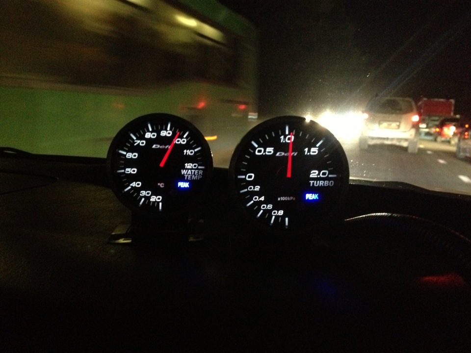

находим место для ЮНИТА, я решил установить его с лева, ниже нуля, проклеиваем его скотчем ЗМ, клеим на место, находим место для подиумов, проклеиваем ЗМ, клеим на место
провода продеваем в гофры, пропускам как нравится, я лично провода пропустил ВНУТРИ, вдоль основного жгута родных проводов, прикрепив гофру пластиковыми хомутами
лезем к педалям под руль там есть отверстие закрытое резиновой заглушкой, в нее продеваем проводку сенсоров, в моем случае буст, т.масла, т.воды, т.воды, я поставил на ВЕРХНИЙ патрубок радиатора, купив в ВОЛГОШОПЕ проставку с резьбой 50р, т.масла, устанавливем в проставку масла фильтра, у меня была с датчиками…ВСЕ
включаем зажигание, любуемся как проходит церемония включения, заводим авто, смотрим что показывают датчики, глушим выключаем зажигание любуемся церемонией выключения )))

P.S. датчика пока только два, т.к. заказал подиум и третий некуда поставить ;( так-же ищется датчик давления масла из этой серии
