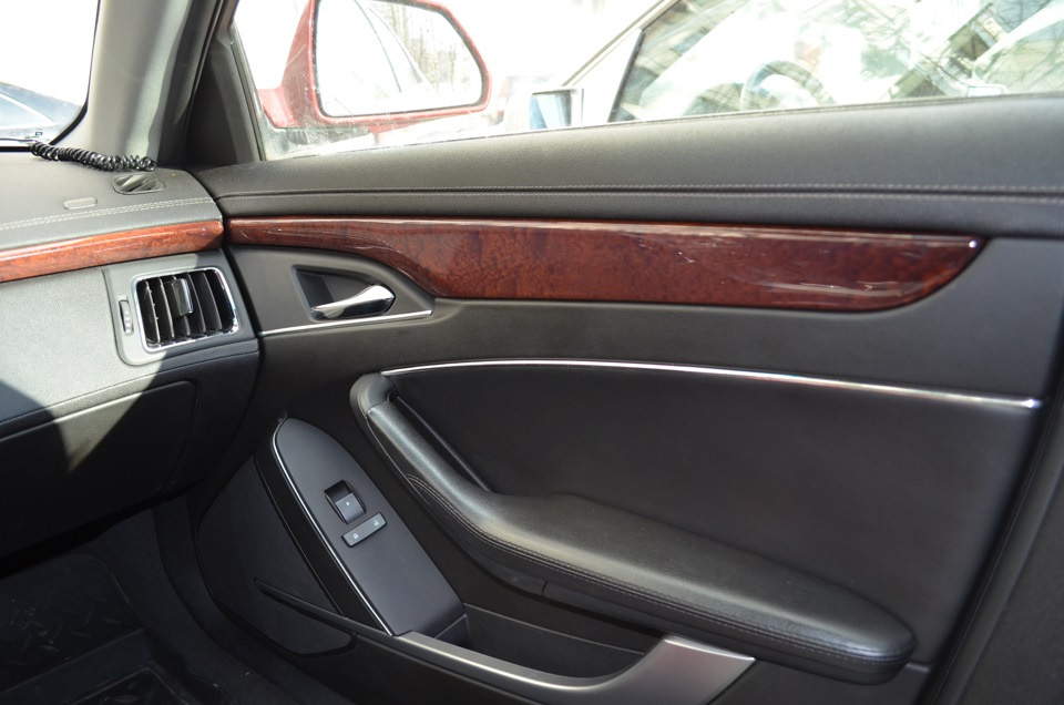

Если бы эта опция в салоне CTS была предусмотрена американцами изначально, то за неё у нас содрали бы наверно лишних тысяч 15 . Мне хромовые окантовки обошлись более бюджетно, + несколько часов кропотливой творческой работы . 4 метра хром ленты шириной 5 мм были тщательно промерены, подогнаны, обрезаны на торцах под нужным углом или закруглены, разогреты и загнуты где требовалось . Наклеено на местах стыков кожи и пластика на дверях, и пластика на стойках между дверьми . Тут главное вовремя остановиться, что бы не переборщить и не стало вульгарно . Через несколько часов созерцания моё творение перестало бросаться в глаза, а теперь и вовсе воспринимается — как здесь и было .

А на что крепились? на скотч или просто лента сразу была на скотче?
Лента сразу на скотче, но в некоторых сложных местах приклеено на супер момент, так что это теперь навсегда .

Если с нервной системой всё в порядке то попробуй на небольших участках, получится можно и дальше .
Самое сложное я как понимаю загибать их)
Думаю приступлю когда будет лето, чтобы на улице попрактиковаться, гаража нету.
Не сказал бы . Что бы было красиво, нужно очень точно стыковать, без щелей, ну и ровно линию выдерживать, иначе будет колхоз .
