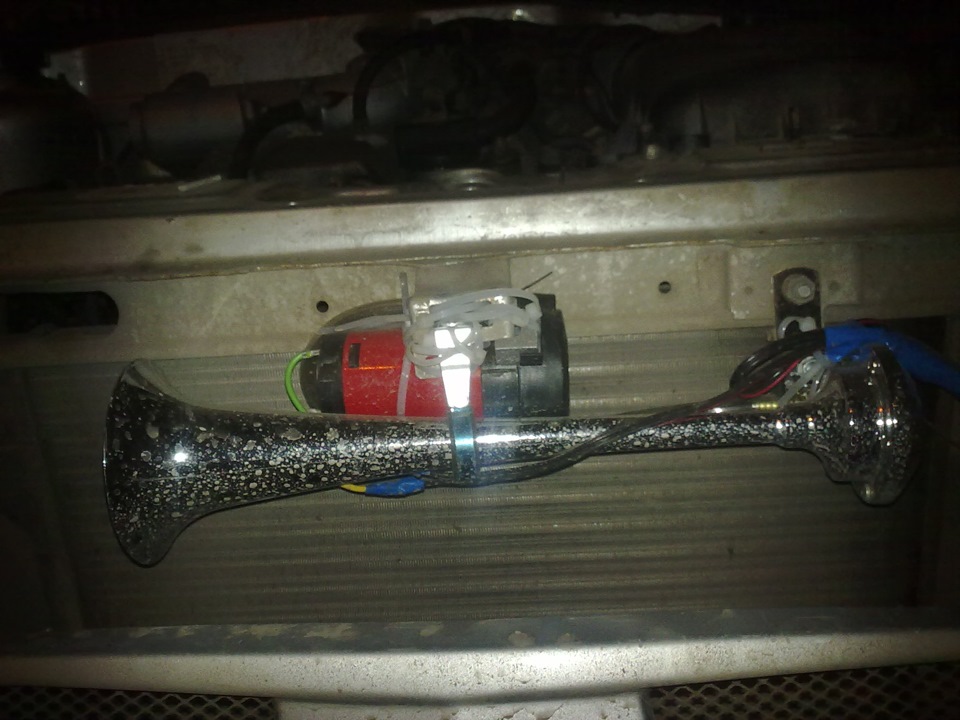

Все не было времени написать) Сижу значит я вечером 7 марта дома, готовлю там чего-то, любимый мой на улице решает проблему троящего двигателя …
Ничего на Международный Женский День я не ожидала получить, ну не считаю я это праздником. Вышли из дома, поехали на работу. Едем, едем, и тут милый мой (не выдержал уже, походу) тянется к бибикалке, нажимает и…я пугаюсь)
По-тихому, накануне, тем самым вечером 7 марта, мне была установлена громкая такая басистая паровозная дудка, о которой я уже давно тайно мечтала) Ибо той, которая стояла раньше (заводская, наверное) и сигналить-то было стыдно)
В общем, как обычно, всем цветы и конфеты, а мне регистраторы, дудки и чехлы) А я и рада)
P.S. В выходные планируется переделка креплений в гараже (делалось на скорую руку, пока на хомутах), а после выходных будет видос со звуком)
Всем любви и довольных девочек ^^

В трубку надо маслом капнуть, и компрессор в этом дохнет(лучше запастись запасным).
Хомуты не трогай! Пусть так висит! У меня бампера на них год уже сидит на машине и ни фига ему нет! Зиптайм штука офигенная. Лучше всяких болтиков, саморезов и сварки! ))))) И плюсом там моток синей изоленты, значит не парься! Конструкция вообще вечная. Даже после атомной войны, все вымрет, а эта конструкция останется )

ну теперь все…))) беда))) ещё одним паровозом больше))) я рекомендую, настоятельно, поставьте второй компресор, вот тогда точно панику поднимишь)))
Я только че т не пойму, как соединить два компрессора?) нужен какой то раздвоенный шланг, или ещё один балон?
тройник нужен. а компрессор такой же красный как щас на дудке стоит. обязательно через реле. от компрессоров идут шланги на тройник, с тройника на дудку… и держитесь уши)))
реле, чтобы проводка штатная не сгорела? два компрессора много будут жрать, на заглушенной машине наверно хрипеть будут)
это для того что бы ток шел на прямую с акума. с проводкой впринципе ни че не будет. хрипеть не будет) щас не хрипит? норм работает?
щас нет. ток с аккумулятора — "плюс" аккума на 30 контакт реле?
щас точно не вспомню. вроде да. посмотри схем полно.
