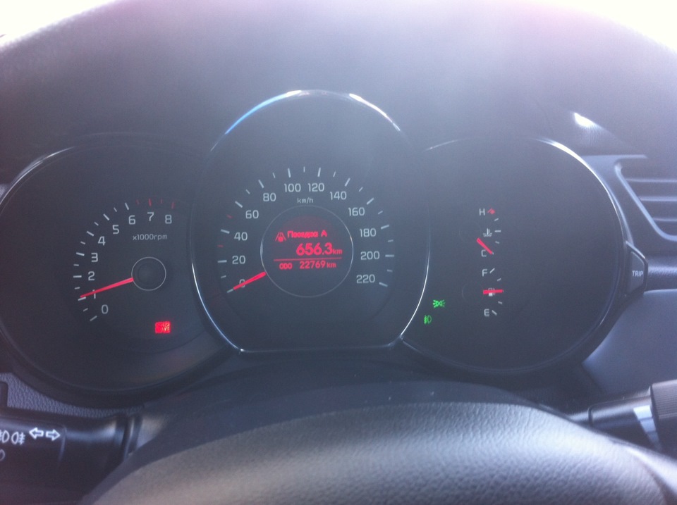

Вот все таки дождался я реостата, думаю нужная функция для тех кто сменил приборную панель на supervision, а то когда включаешь габариты или туманки приборка гаснет так что днем ничего не видно. 2 раза снимали кнопку с доставки, но третий раз финальный!
Инструкция по установке реостата.
1) Снимаем козырек (в инете есть видео)
2) Отключаем массу
3) Снимаем панель приборов (4 самореза), отсоединяем разъемы М-01в и М-01а.
4) Все подключения делаем в жгуте разъема М-01в и М-01а
5) На реостат наращиваем провода (пайка и изоляция термоусадкой) с колодками (от ваз 2108 мелкие клеммы, крупные здесь не нужны, нагрузка маленькая).
6) Прокидываем провод от разъема М-01в (гнездо 3, это гнездо пустое провода нет) к клемме 5 разъема М 15 реостата.
7) К желтому проводу разъема М-01в (клемма 5) припаиваем провод и тянем его к реостату (к клемме 3).
8) К черному проводу разъема М-01в (клемма 2) припаиваем массовый провод и тянем его к реостату (к клемме 2).
9) К оранжевому, разъема М-01а (клемма 29), припаиваем провод питания (+) реостата и тянем его к реостату (к клемме 1).
10) Все наращённые провода складываем в один жгут доп. Изолируем и одной косой ведем к реостату (красиво).
В схемах указан порядок клемм соединительных колодок, а не приборов!

Кстате заметил такую закономерность, если поменять приборную панель на комфорте, люксе на supervision (приборная панель престиж, премиум) — индикация туманок работать не будет, так как когда цветность убавлена на полную — нет индикации туманок — вывод что бы все корректно все отображалось, при смене приборной панели, этот реостат необходим!

По проводке никаких проблем, вот единственное поддерживает ли приборка измениня яркости! я сразу на новую ставил!
С другой стороны, попробуй — там ничего сложного нет!
