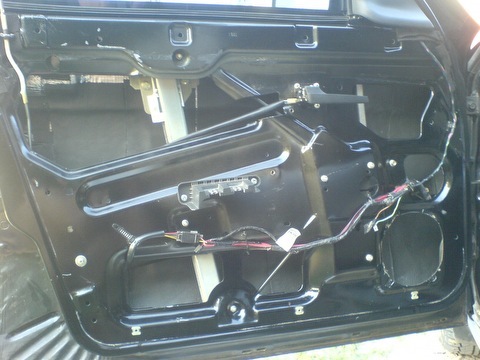

Заехал в магазин и прикупил 4 листа STP сильвера, сплена лист
и лист гермотана А15.

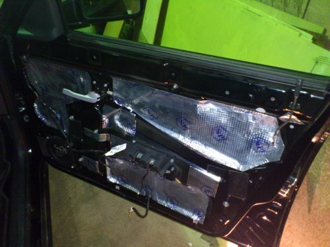

Поехал в гараж и начал все это после работы устанавливать.
Как у всех обезжирка+дальнейшая проклейка всего и вся)))

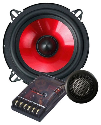

Кстати колонки взял простеньки компонентки урал 1327к.
На первое время хватит и да я не особый меломан.

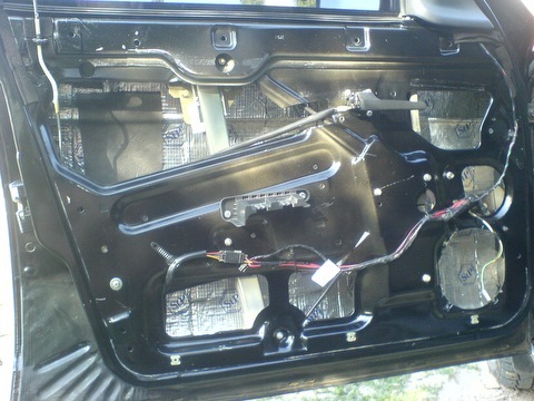

После проклейки и установки акустики остался более чем доволен)))
Осталось только штатную голову заменить)))А то качество звука вообще не айс((

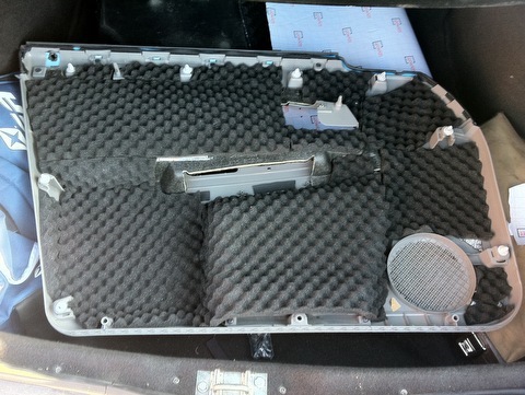

Что за материал на картах дверей как называется?И что дает?)
герметон
самая лучшая звукоизоляция
Как думаешь ей карты облепить или битопластом 5 мм?
лучше конечно ей))
но тогда трудновато все встает обратно
так что наверное битопластом))
У тебя 15мм?
да еле защелкнул обшивки
теперь надо клипсы с ино купить а то иногда выскакивают
Ну представляю как они сели, если битопласт 5 мм плотно садиться…

А еще дверь водительскую пол ночи регулировал.А то она и так просела а после шумки стала чуть цеплять пассажирскую((
Пришлось шайбочку подкладывать под нижнюю петлю.
у тебя что метал разанный куда динамики ставятся? почему именно 13см а не 16? и как тебе урал сам планирую приобрести
Да то от старого владельца осталось((
Новые поставил через кольца.
Играют нормально.Мне желательно и голову сменить.
