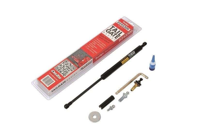

При открывании борта, его раньше нужно было придерживать, чтобы он не падал. Так как крышка тяжелая — падать ей нельзя, это плохо для петель, для нижнего бампера а иногда и просто опасно. Придерживать не всегда удобно крышку, вдруг руки заняты. Поэтому приобрел аммортизатор для крышки борта. Купил вот такой —
Устанавливал минут 30. Самое сложное это открутить болт в борту. Он к тому же окрашен заводской краской. Но рычаг сделал свое дело. Все было установлено и сразу же проверено. С аммортом задний борт это вещь!
Вот видео инстуркция по установке.
Я кстати не использовал силикон идущий в комплекте. Мне кажется это лишнее. И так же непонял зачем нужна пластамассовая трубка для шнура? Может пояснит кто? Ее тоже не ставил.
Все работает. Все ок.

У баьёти такой же рам 1500. Пришлось 2 аморта ставить. Один не шибко справляется)
