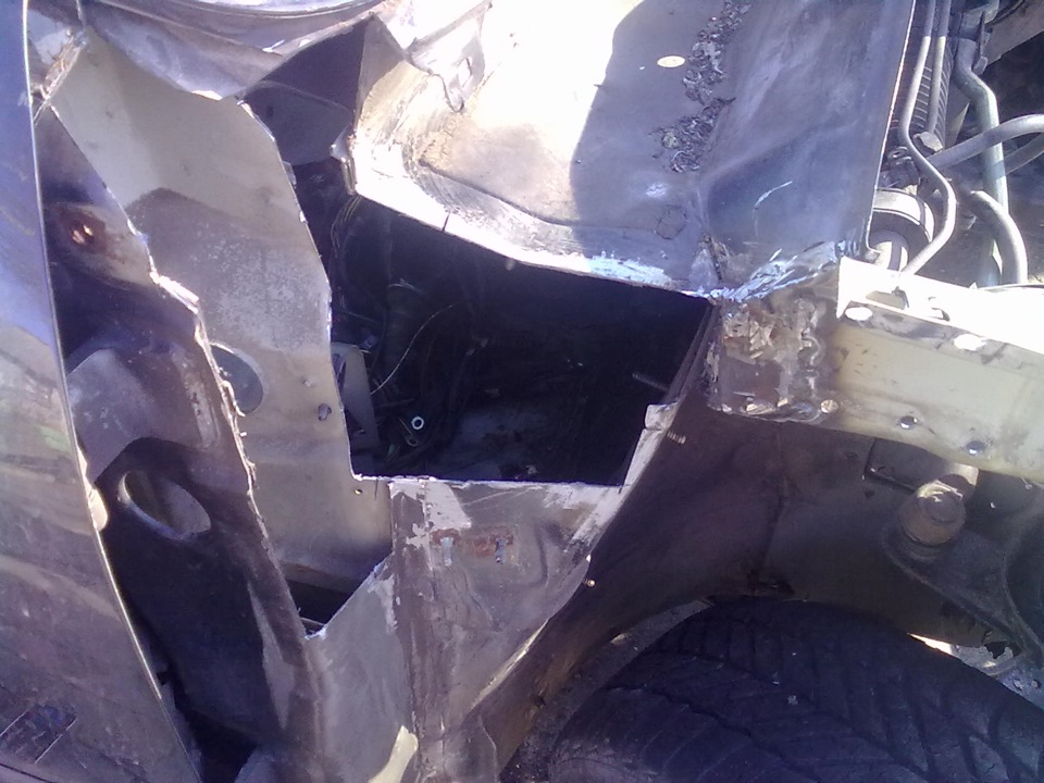

В общем машина разобрана и не ездит!
При разборе обратил внимание на несколько трещин возле сварочных швов усилителей под передними крыльями. Сегодня начал с этих трещинок! Что бы шов связал металл на мертво — решил трещину немного зарезать болгаркой. В итоге внутри ржа. Как она мне уже поперек горла. Особенно когда в том году варился. Мне казалось я везде залез и все сделал(((
Но не тут то было! Совсем не давно отвечал на коментарий одного из подписчиков — ответил мол кузов в идеале!
Так вот! Это не так! Теперь я понимаю что до идеала надо потрудиться!
Кусочек за кусочком порезал нахрен машинку не хило! С улицы салон разглядеть можно. Зато вырезал весь очаг ржи! Теперь будем новый метал туда впихивать.
В общем больше проблем и не возникло пока ни каких!
Расскажу по порядку:
В итоге это только правая сторона! Но ничего! Вылечим!
На завтра тоже много планов!

удачи. терпения и удачи. а так не чего страшного

больные места этих машин, туда в швы начинает водичка попадать и металл под ними начинает гнить. внешне не заметно если не поковырять чем то
Точно! А на Вектре Б еще хлещще! Эти места вообще сильно болеют((

лучше раньще чем позже! коррозия ждать не любит)
Вот по этому и не просто вычестил и шпаклянул! А глобально…
видно что у тебя впринципе глобальный подход к авто. я вот тоже не могу просто, . даже клиентские машины. где на сто замазали бы и зашпалевали вырезаю и завариваю
А по другому смысла просто нет! Можно и замазать! но через пол года опять лезть? Нет! ну ево нафик! Лучше раз и на долго!
