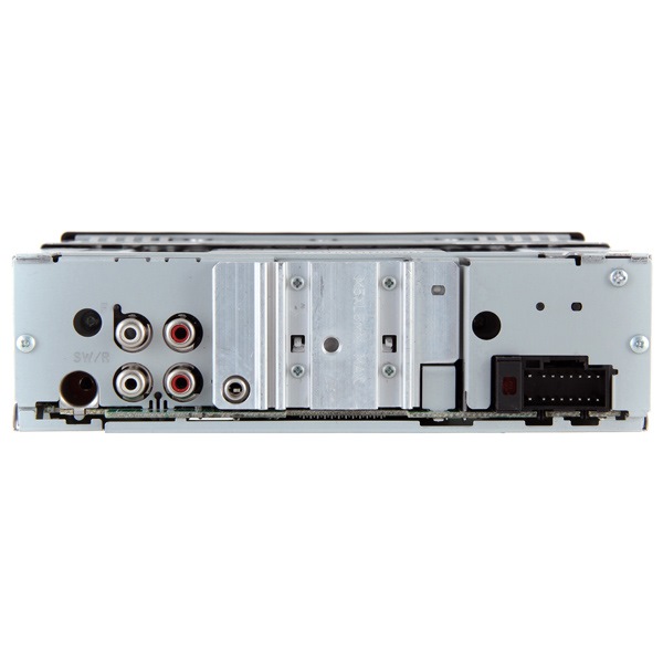

Вообще хочу поменять свою магнитолу и нужен совет, не знаю какую выбрать.
1) Так первый вариант это Alpine CDE-180R.
2) Второй вариант Pioneer MVH-160UI.
Вообще нужен совет, какой взять. В машине у меня 6 колонок. Так же хотел бы узнать можно ли на усилителе Alpine PMX-T320 соединить два канала в один и пустить их на саб Alpine. Буду благодарен за советы.

Я бы взял алпайн или другой пионер в сумму альпа. А саб подсоединяй мостом к усилителю.
А какой пионер можно нормальный взять. А как это мостом подключить, не можешь подробнее описать или фото показать?
у тебя есть выход 2 канала, два плюса и два минуса. Там обычно подписано R и L канал, то есть право и лево. Соединение мостом это когда ты берешь например + от правого канала R, а минус от левого канала L, получается оба канала работают спарено и получается лично у твоего усилка 150ват выход. Магнитолы я могу сейчас поискать, у тебя какой бюджет под магнитолу?
Желательно не больше 4т.
Это получается так?
s020.radikal.ru/i714/1403/b8/b2dc4557f5b1.jpg
вот так
s005.radikal.ru/i212/1403/a4/719d63098d2a.jpg
на твоем CH1 бери + а CH2 бери —
А мостом получается тоже надо соединять CН1+СН2+. СН1-СН2-?
нет, только CH1+ СH2- и все
Это получится 150 вт а не 50, правильно? спасибо.
именно так, у меня саб такой сначала играл от blaupunkt gta-275 мостом в 210 ватт, но там 210 ватт и не пахло похоже, саб очень сильно гудел особенно погромче делаешь и бас притормаживал, особенно музыка где быстрый басс шел вообще гудение было. Потом поменял на моноблок и стало намного лучше.
