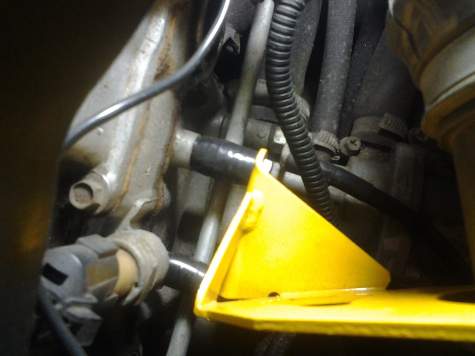

Установил фильтр нулевого сопротивления.
Вот так теперь всё выглядит:
Небольшая проблема возникла с кронштейном, во первых найти его, а во вторых при установке он упирался в датчик давления масла. Фигня, распилил лыжную палку и сделал две втулки, тем самым отодвинув немного фильтр от мотора:
И теперь у меня возник вопрос, это забор воздуха! Ведь теперь в него будет попадать горячий фоздух от радиатора. Чё с этим делать? Термоэкран?

Конечно не полетит! Вовремя промывай, пропитывай маслом и всё будет оК!
+1
Ничего не полетит.
Фильтр SCT стоит, Макс ты Че?)))
И обязательно термоэкран, в жару начнет тупить, проверено!
Так SCT это хорошо?))) Просто я не знаю, мне еще осенью на Д, Р. подарили.
А по поводу термоэкрана, я в гатчине не нашёл, у тебя не осталось с приоры? Или в питере искать?
Один хрен, Китай!
Только в Питере, вообще он редкость, можно самодельный сделать.
Смотри ДМРВ полетит…
Чё так?
ну вот так))))) если было бы все просто у каждого третьего он стоял. ставят нулевик шьют машину и отключают датчик массового расхода воздуха
Ну тогда хорошо что она уже шитая)))
