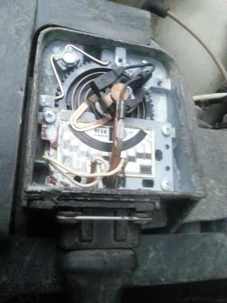

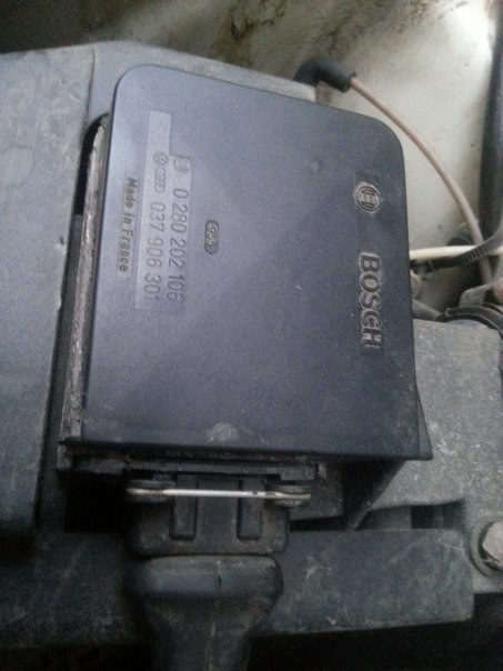

После покупки авто, начал доставать расходомер. Сняв верхнюю крышку сразу слало ясно, свое он отжил.
Начались поиски другого и были найдены варианты:

4- Попытаться реанимировать старый (но все равно он потребует замены)

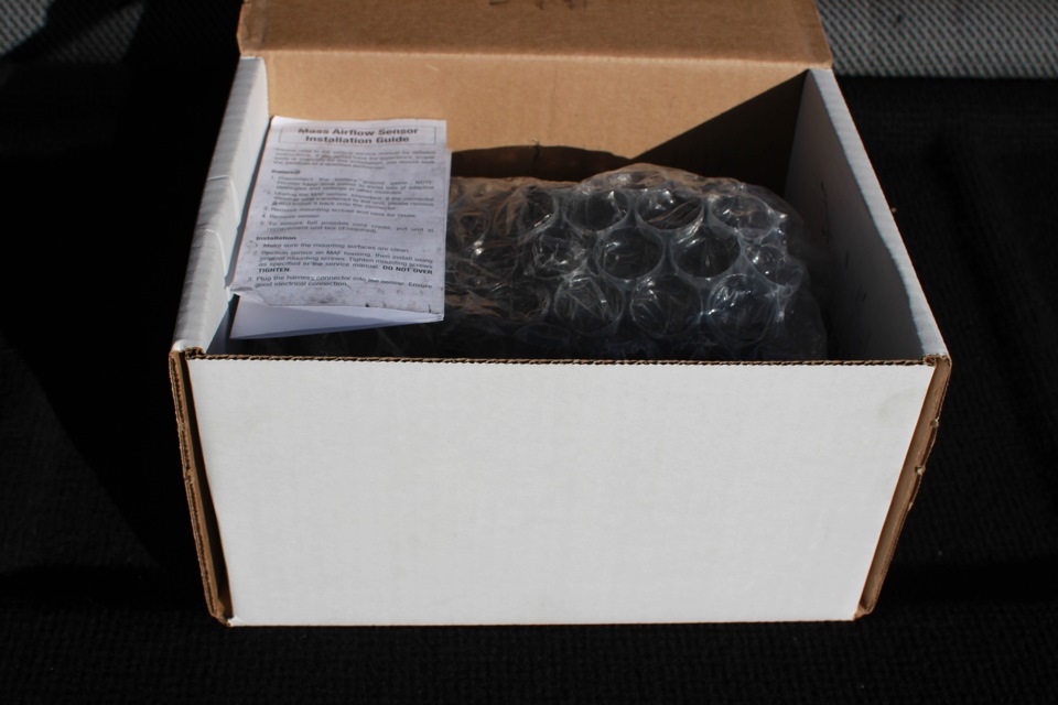

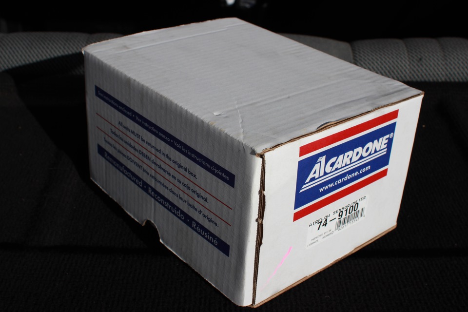

5- Восстановленный заводским способом из США 3,5т.р. (самый адекватный вариант)

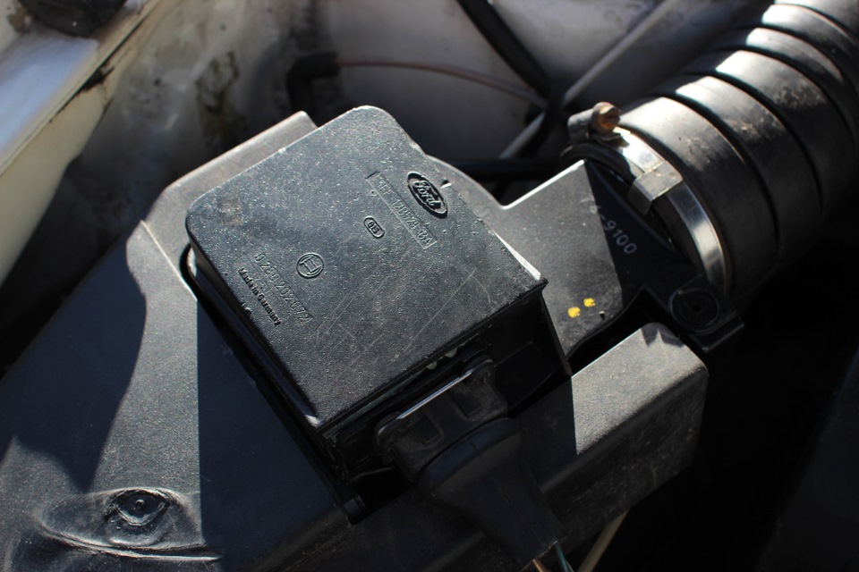

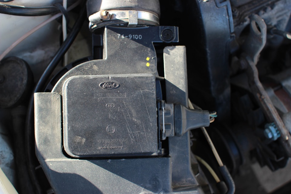

Теперь подробней о 5ом варианте. В США есть компания Cardone, которая занимается восстановлением разных приблуд на авто. В том числе и расходомеров на Golf. Они берут старый датчик, меняя только потроха, а корпус оставляют (зачем менять если он не портится). Тем самым снижая затраты на новый корпус и все это делается заводским способом, что внушает доверие. Решено было заказать это чудо, месяц ожиданий и он пришел.
Насторожило сразу что на крышке надпись Ford и другой номер, но после установки, авто ожило и опасения были напрасны. Все работает отлично.
Доволен как слон)
Удовольствие обошлось в 5т.р. с авиадоставкой.

И вправду Фордовская)))
А я говорил))
