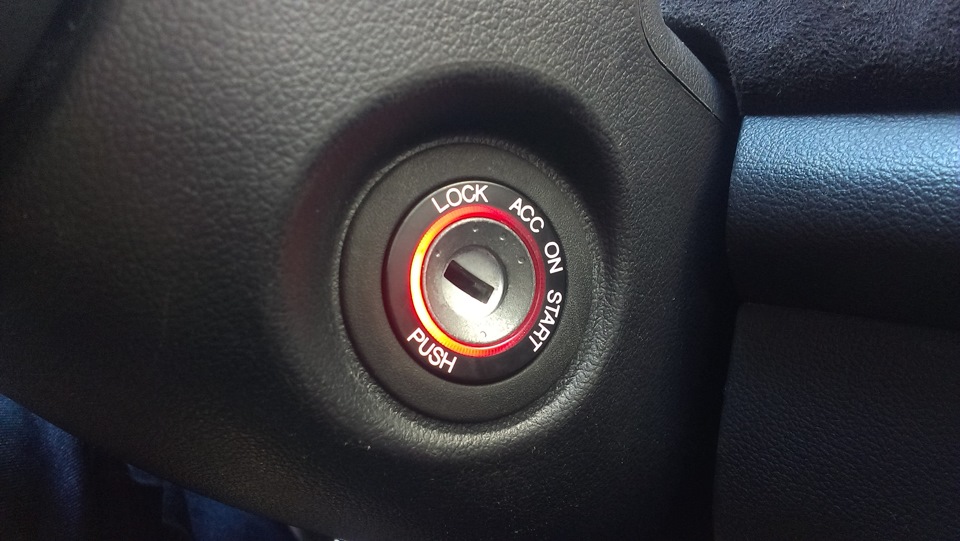

По "наводке" товарища Fizik775 была приобретена антенна для иммобилайзера с подсветкой замка, партномер 95401-1M110. Подключается к проводке которая уже есть в рулевой колонке, или у кого нет то на один провод подается постоянный плюс а на второй минус от 18 пина колодки M04-D ВСМ. Напряжение там 12в., для подсветки я использовал красный диод который приклеил силиконом к антенне.
При открытии одной из передних дверей, подсветка загорается где-то на 30 сек или до включения зажигания. После включения зажигания она горит тускло, в принципе и после того как достанете ключ тоже горит тускло, аж к тому времени пока не поставите машину на охрану.
Вроде мелочь а приятно. :)

Не совсем понял, если новая антенна идет с подсветкой, зачем ты светодиод клеил?
У меня самой лампочки там не было.
т.е. эта деталь 95401-1M110 идет без лампочки?

если модуль с подсветкой, зачем тогда светодиод на силикон?
Самого диода небыло, модуль с посадочным местом под диод, и с прозрачным пластиком, в стоке он просто черный.
Понятно все понятно. а ставится на штатное место — и в штатную фишку? Как разобрать?
Да, в штатную фишку, Нужно снять пластик вокруг колонки, там всего 3 самореза и защелки. Антенна на замке тоже на защелках держится.
ага понял, а какой диод ставил и куда подключал его?
Взял безцокольный СМД, вытянул его с корпуса, там оказалось спрятан резистор (в принципе на стабилизатор я и не надеялся, за 2 бакса) с этим резистором я его подпаял к двум проводам с клеммами. Клемы вставил в фишку в которую идут провода от антенны. Со стороны машины все уже было подведено.
