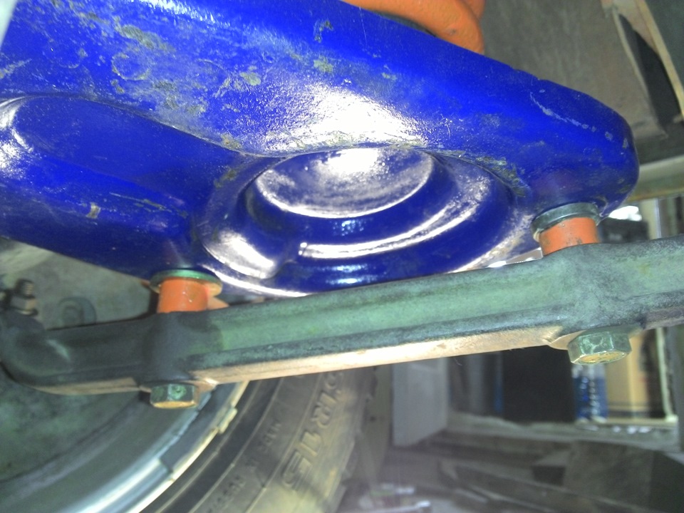

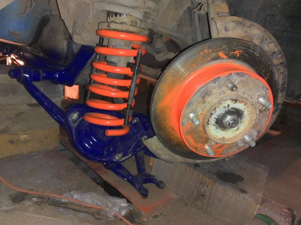

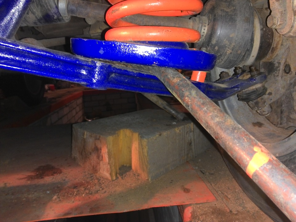

3-й вариант выбрал потому что все родное остается только нижний рычаг уходит вниз. Вместо гаек сделал проставки (взял втулки с задних тяг но только они очень мягкие когда затягивал чуть-чуть сплющились) короче снял размеры и от балки балки до пола было 31 см батя говорит высоко будет и привода захрустят )) и еще потом поставил под чашку проставки и убрал с одной стороны (внутренние проставки т.к. высоко)на фото видно. Все собрал покатался пару деньков и передок сел как будто не лифтил просто выпрямил чашку и еще ездил без стабилизатора нива совсем мягкая стала) . Получилось от балки до пола было 26см))загнал опять в гараж поставил все проставки и замерил от балки до пола стало 27,5 см думаю пойдет) хочу еще поднять поставить уже гайки под нижнюю шаровую) когда было высоко думал хода подвески не будет взял отрезал чуть-чуть отбойник) теперь нива стала МЯГЧЕ))проставка под шаровую получилось где-то 2,5см .купил болты на 200 рублей 4-ре болта оказались короткие пришлось в гараже есть болты)крепление стабилизатора сделал из Обойма крепления штанги стабилизатора на фото видно я просто не знаю точного названия)Все собрал но колеса стали как У ТАТРЫ)) пришлось полностью убрать шайбы на верхнем рычаге чтобы колеса выровнять )) Сейчас доволен машина мягче, управляется лучше проходимости больше вроде как бы все

поставил 15 мм под нижнюю чашку и защита пыльников уперлась в рычаг пришлось ампутировать
в итоге сейчас 15мм пож чашкой и еще и волговские пружины на 2 витка резаные и шруза веселую песню поют )))

тоесть если я поставлю по кругу 15 мм проставки (одинаковые) на сколько примерно подымется передок ?
точно не смогу сказать может 2см ) надо поставить и смотреть)я так делал

и стабилизатор не делай как я) лучше спилить болгаркой и приварить пластину чтобы удлинить крепление

да этож замучиешся постоянно пружину снимать чтоб каждый раз примерять )
ну можно не снимая пружины открутить три болта и ломом поднимаешь чашку и подставляешь проставку потом болтом не сильно затягиваешь и т.д( все это делать желательно вдвоем я делал один)
