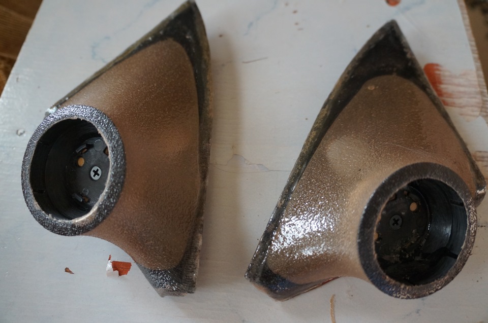

Перейдем непосредственно к процессу. Очень подробно расписывать не буду, ибо влом.
Берем комплектные чашки для динамиков, и любым понравившимся способом крепим их к уголкам, естественно выбрав перед этим необходимый угол поворота пищалок. Я руководствовался тестами и обзорами из инета. Желательно, чтобы конструкция не развалилось в ближайшем будущем. Я выбрал вариант с саморезами и деревянными кругами. Вышло очень крепко и надежно.
Далее процесс обтяжки тканью, я взял капроновые колготки, вырезал кусок с поясной части, там они двойные. Дизайн вашего будущего подиума будет зависеть от степени натяжки ткани, так что экспериментируем.
Сзади сшиваем нитками. Перед пропиткой эпоксидным клеем, проходим по краю уголка клеем. После того как клей высох, можно начинать пропитывать эпоксидкой. Берем клей, открываем коробку, видим в ней 2 бутылки, в большой — эпоксидная смола, в маленькой — отвердитель, теперь нужно это смешать в правильной пропорции, я так и не понял, сколько отвердителя нужно добавлять в смолу. Нужно запомнить, если отвердитель недолить до конструкция будет очень долго сохнуть (оочень долго), если перелить, то высохнет быстро, но конструкция получится очень хрупкой, так что к этому моменту необходимо отнестись ответственно. Вообщем развели раствор и начинаем пропитывать. Сделали. Оставляем сохнуть на сутки.
После затвердевания получится примерно так:
Я мазал даже 2 раза.
Далее берем шпатлевку и начинаем наносить.
Этот процесс мне однозначно не понравился, и вообще всё, что я делал после высыхания, у меня вызывало уныние. Но дело уже начато и останавливаться не было смысла. Наносим шпатлевку, шкурим, наносим шкурим… и так до полного выравнивания поверхности и придания нужной формы нашему подиуму. У меня, к сожелению, так и не получилось сделать идеально ровные подиумы, как бы я не старался.
Берем грунт и красим им подиумы в несколько слоёв, им также можно убрать мелкие неровности.
Ну и собственно последний момент это окончательная покраска. Я выбрал черную матовую краску. Сначала хотел антигравием, но попробовал и желание отпало, наносится криво, неровно, и после нанесения появляются какие-то пузыри как у пористой шоколадки.
Вообщем проходим в несколько слоев краской, и вставляем динамики.
В итоговом варианте были немного доработаны шкуркой и подкрашены отверстия для динамиков.
По этому поводу я могу сказать, что не нужно спешить, и если вы хотите получить красивый и качественный продукт, нужно уделить немало времени. У меня ушло на это около пяти дней, и то результат мог быть немного лучше.
