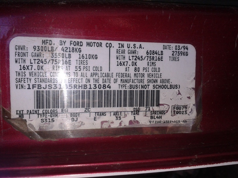

Не получив конкретной инфы о давлении в шинах моего мальчика, был послан к табличке на двери.
И таки шо я вам имею сказать-по переводным таблицам получается что в передних должно быть атмосфер 3.87, а в задних 5.62! (((
Это чё то как то у меня в голове не укладывается!(
Кто что скажет, и кто сколько качает на своих автобусах?

Но непонятно, почему указаны точные данные для каждой из осей, а не интервал.
У меня на фабии для передней оси 2,0-2,3, для задней 2,2-2,8 — в зависимости от загрузки и скоростного режима.
Твой вэн, во-первых, очень тяжёлый, во-вторых, рассчитан на посадку 8-ми человек. Соответственно, как минимум для задней оси должен быть диапазон.
Я думаю, если у тебя штатная резина, то качай перед и зад по 50-55 psi (3.4-3.8 atm), ты же не возишь полный салон народу постоянно или грузы тяжёлые.
Недокачанная резина приводит к увеличению расхода топлива, увеличенному износу наружных дорожек резины, ухудшению управляемости.
Там в размерности указан индекс "Е" (ну типа "С" — грузовые покрышки, а эти автобусные). Так что такое давление их не убъёт, разве что они староваты, но всё равно — расчитаны-то они на бОльшее давление, чем 3,0-3,5 атм.
Ну и посмотри на максимальное давление на самой покрышке — наверняка там как минимум 80 psi.

Значит держи давление 2.0 и будет нормально.Никаких 5!А вообще попробуй разное и посмотри на пятно контакта.Немного намажь протектор маслом и на чистый лист опусти.След должен быть примерно квадрат.
два то для ланоса!)))
Вань, это роли не играет.
У меня на Экскаваторе весом в 20тонн! давление было полтора.
Всё зависит от профиля ската.И его объёма.
