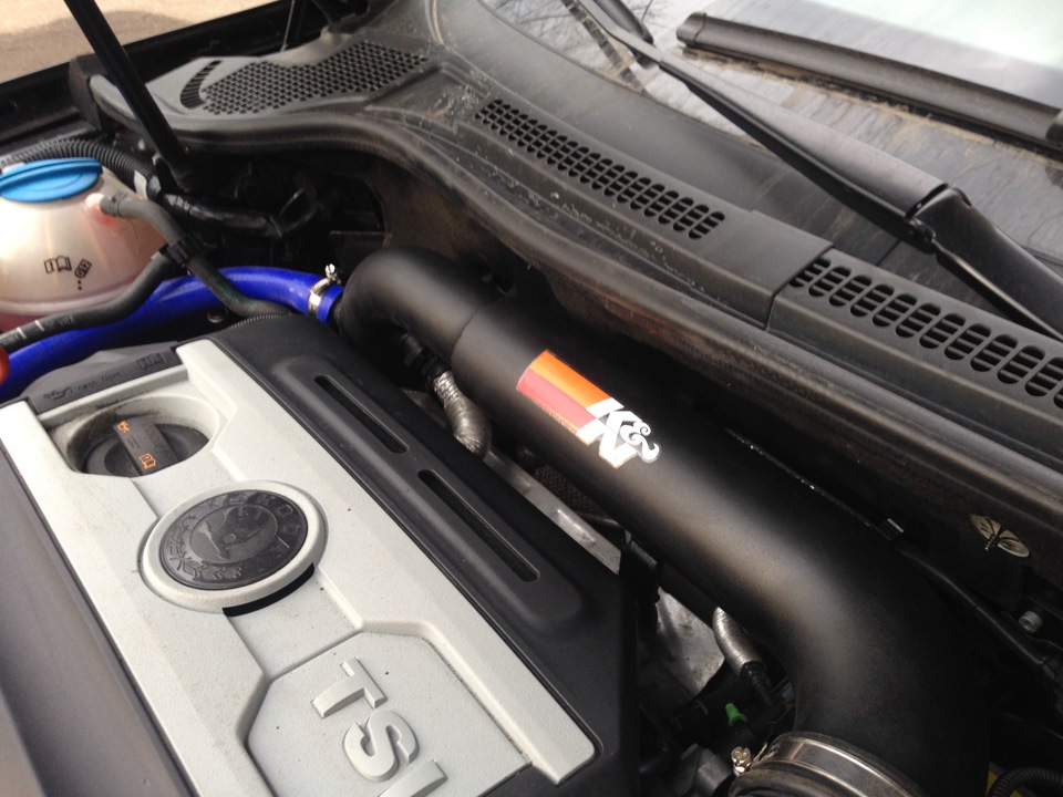

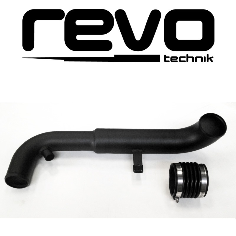

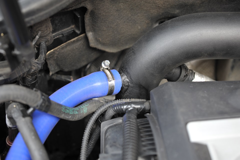

Во-первых купил вторую часть впуска Revo Air Intake Back-Pipe For VW от расходомера до ТУРБИНЫ!

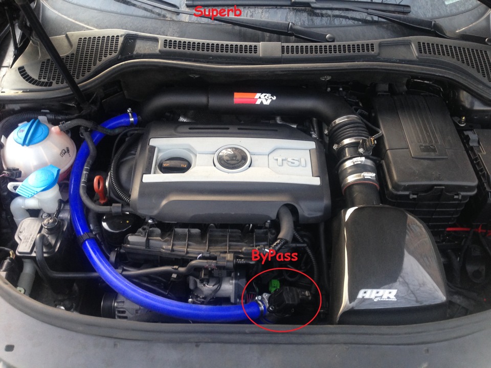

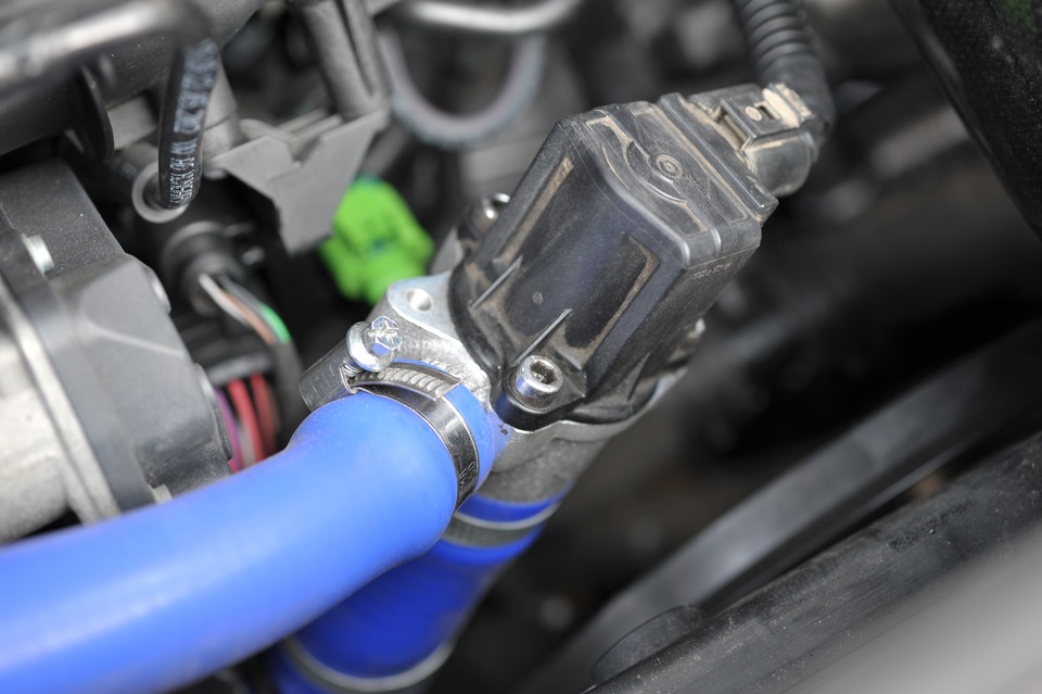

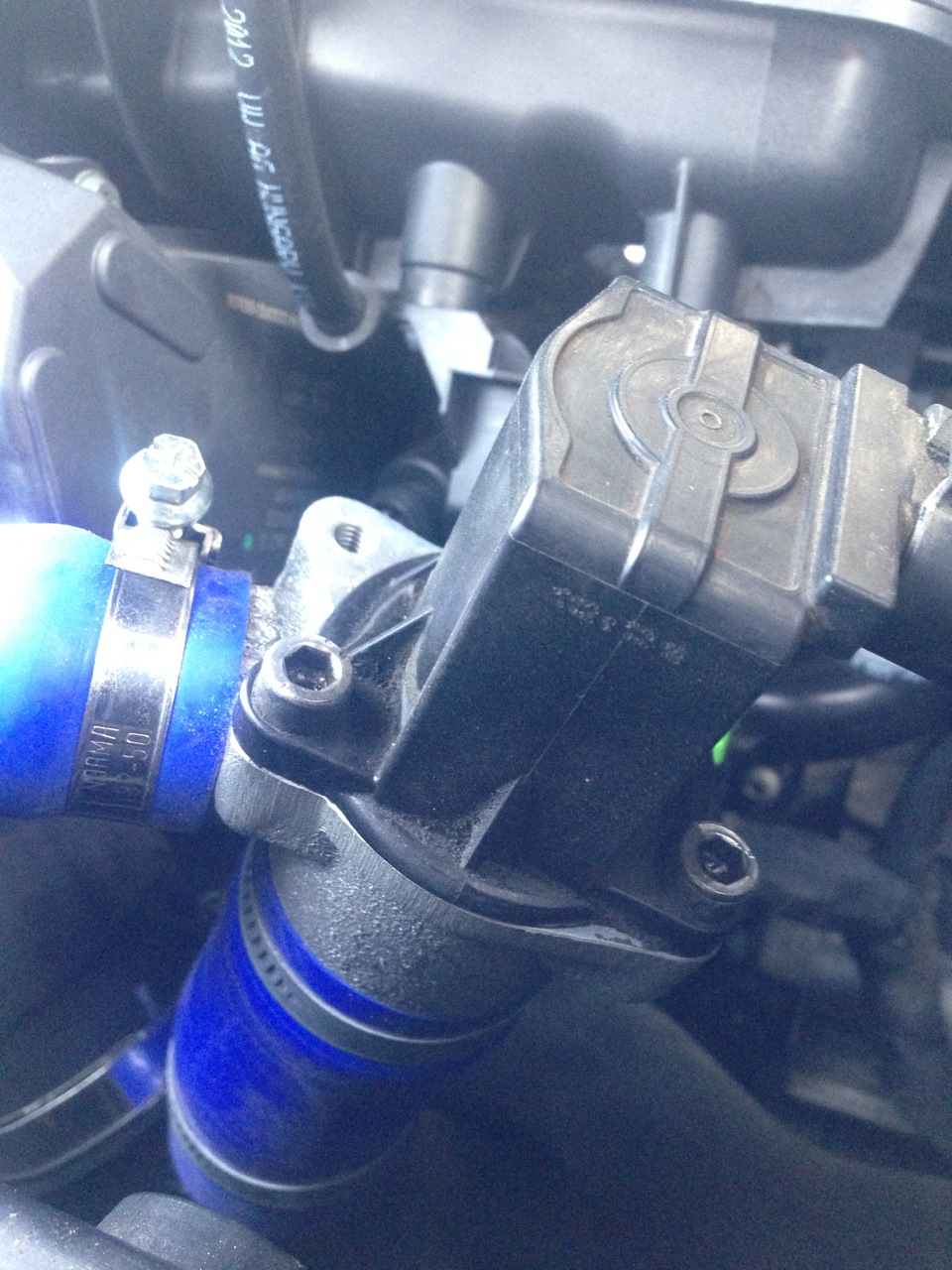

Во-вторых купил ByPass от Golf R

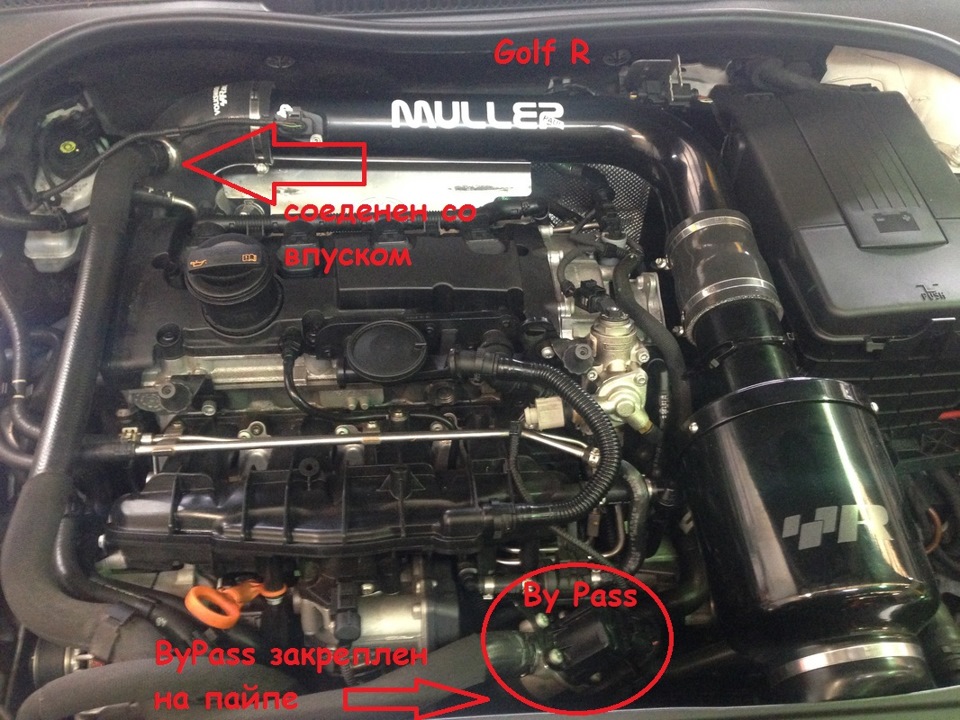

Для чего эти запчасти? Мы решили, что за основу установки Кита К04 на SuperB возьмем турбо схему от Golf R, где ByPass установлен на ПАЙПЕ и соединен с впускной системой.
Так вот, алюминиевая труба от расходомера до ТУРБИНЫ позволяет нам в варить в нее полую втулку, для дальнейшего соединения ByPass с впускной системой.
В итоге получаем аналог турбо системы Golf R
