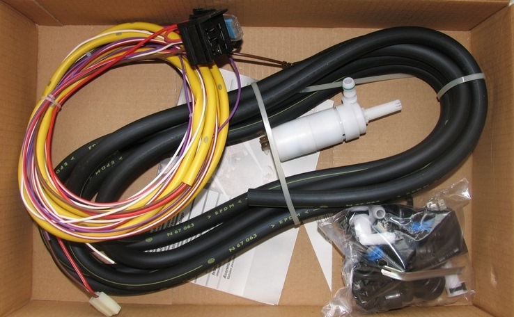

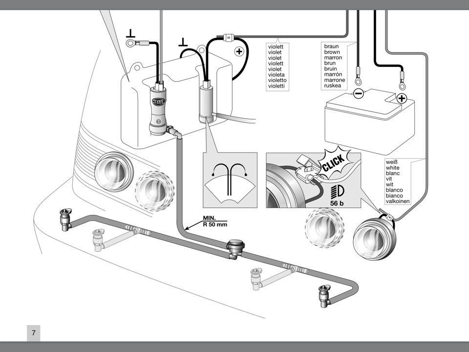

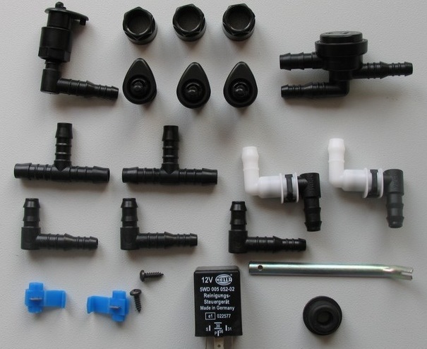

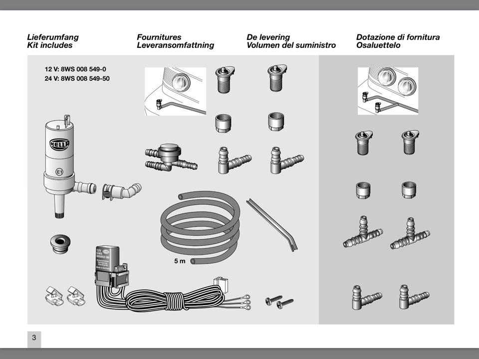

Основным критерием при выборе комплекта было минимум резки, омыватель фар «скиф» отпал из-за прямой форсунки которая подразумевала резку в глубь не только бампера но и поперечины кузова. Hella понравилась качеством (Германия), г-образной форсункой, толстой проводкой, качественным резиновым шлангом и полным комплектом, его и решил установить.

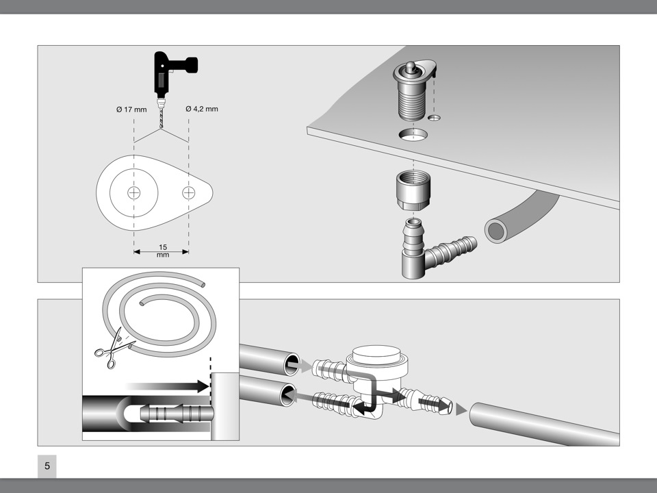

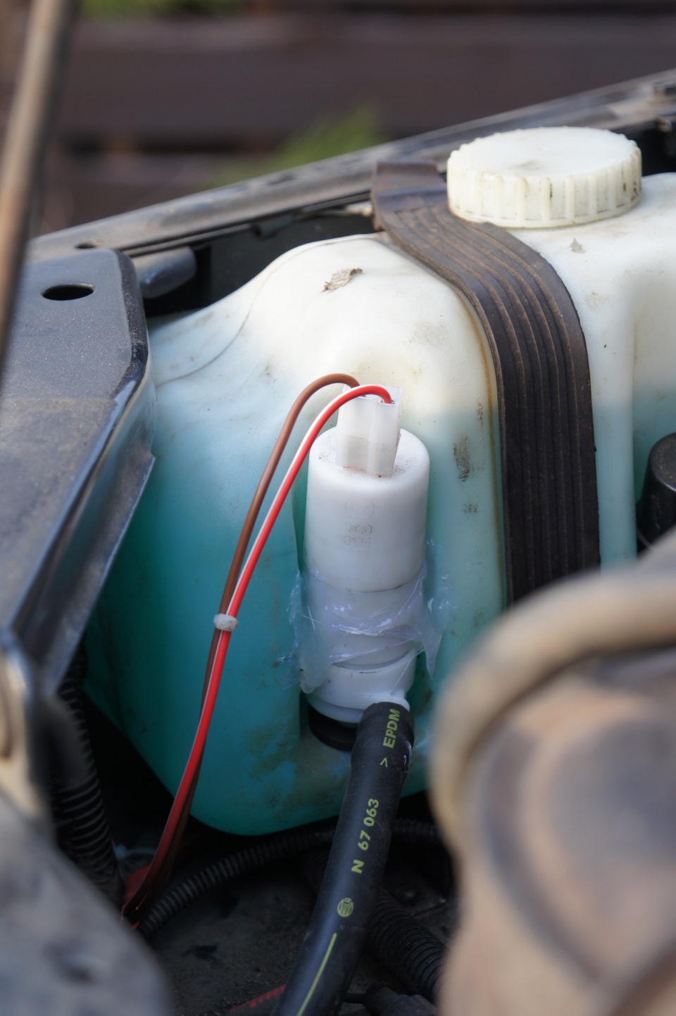

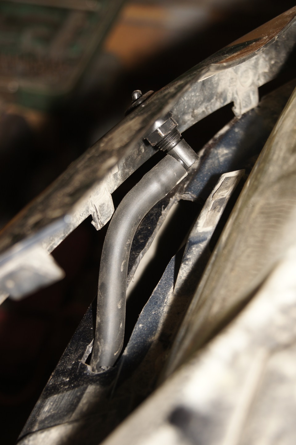

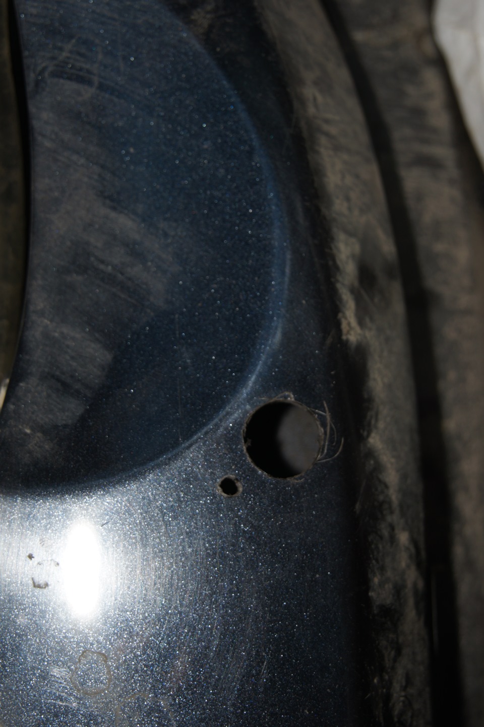

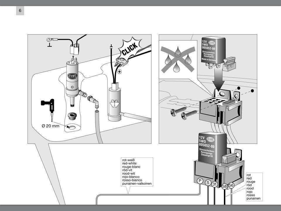

При установки бампер снимать не нужно, достаточно оторвать реснички, наметить, просверлить в ресничках отверстия согласно инструкции, а также порезать под трубку бампер под ресничной фары. Трубку проложил отогнув решётку радиатора, не забываем расположить тройник по середине между двух форсунок. Фитингами из комплекта не пользовался, шланг насадил прямо на мотор, мотор на бочке омывателя дополнительно закрепил термоклеем. Проводку замутил как рекомендуют в инструкции, вроде логично если засрало лобовуху то и фары тоже, тоесть если включен ближний свет и вы включаете омыватель лобового стекла то срабатывает и омыватель фар, также плюс такой схемы не нужно лепить доп.кнопки и отвлекаться на дороге.

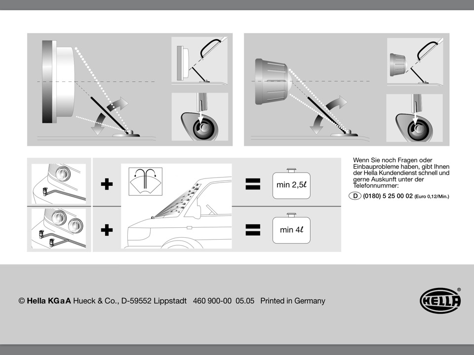

В комплекте идёт четыре форсунки, я установил только две на ближний свет фар т.к.
-дальним редко пользуюсь (не помню даже когда им пользовался)
-форсунки можно подпилить (настроить) и она будет попадать и на дальний
-установка 4_ой форсунки влечёт за собой увеличенный расход жидкости, а запас не большой (5л)
-Из-за большого расхода с 4_мя форсунками увеличивается риск остаться без жидкости раньше, чаще нужно останавливаться для доливки
-И самое главное это меньший напор с 4_мя форсунками (больше дыр – слабее струя), в 2_х давление мотором создаётся больше, сильнее напор меньше грязи!

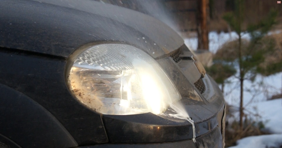

Катаюсь уже месяц и не разу не подошёл к фаре с тряпкой! Сушняк при первом вкл.смачивает, при повторном вкл.сбивает. Всё работает, все кто в теме рекомендую.

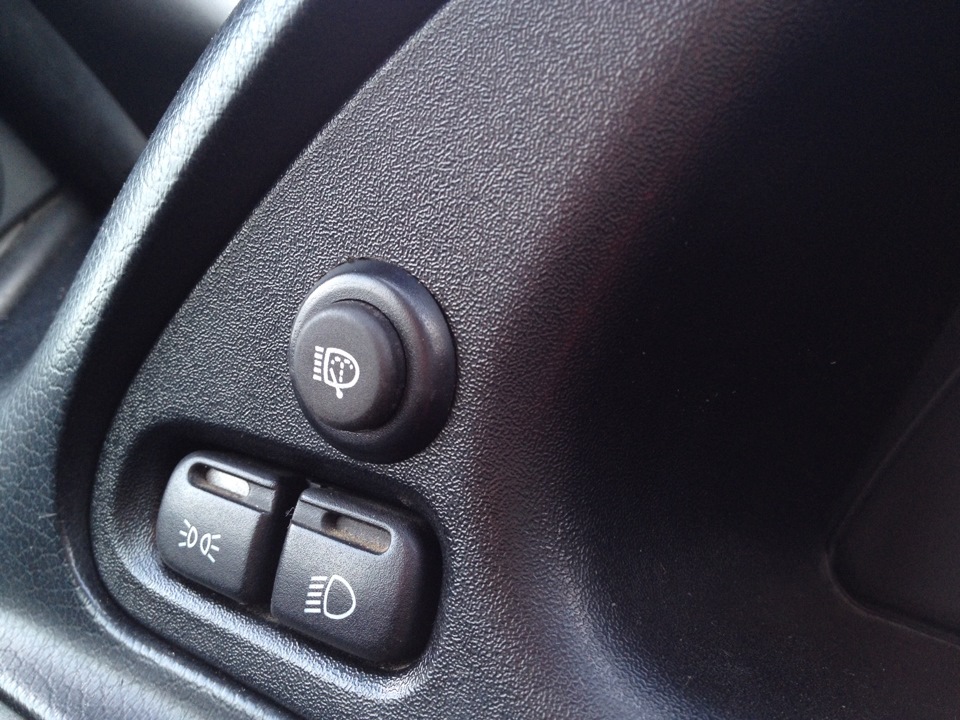

В связи с большим расходом дорогостоящей жидкости было принято решение внедрить кнопку

Идея хорошая, но схема подключения- так себе:) Есть значительно более интересное решение всей задачи- повесить отдельный бачок на омыватель фар (кстати про объем шнивовского бачка в 5л- это заблуждения, там под крышку ровно 4,17л влезает, лично замерял). Более того, тогда можно на каждую фару вставить свой мотор=> напор будет еще выше. Ну и включение завязать на отдельную кнопку, либо на подрулевой переключатель (для этого надо имплантировать подрулевые от Лачетти). Но, если душа не просит улучшайзинга- делать бесполезно, т.к. все что делается без фанатизма- делается на отъ#бись. :)
А почему не 4 мотора поставить? На каждую форсунку свой. И надежность системы на высоте будет. И проводов меньше…
Чем больше мы напихиваем стороннего, тем ниже отказоустойчивость системы… Колхоз должен быть умеренным)))
Потому что когда ты зимой на трассе пшикаешь каждый 4 пшик на фары и выливаешь по трети литра на эти самые фары, то омывайку ты будешь покупать на каждой заправке. Если разнести потребители в разные емкости, то расход жижи на фары никак не влияет на твою личную безопасность и риска остаться без жижи из-за бесполезных пшиков нет. Ну и даже если в основном бачке жижа кончилась- ничего не мешает перекачать насосом омывателя ее из бачка омывателя фар в бачок омывателя стекла.

про форсунки от порше не понял, почему можно не сверлить бампер?
Они не глубокий, г-образные, сверлятся только реснички.

Привет.Подскажи, а чем под форсунку сверлить в бампере?
Перо по дереву
Так перо вроде 16,18, 20 а там написано диаметр 17?
Пройди 16 и раздраконь ещё на 0,05, хотя если не ошибаюсь то и так всё влезит в 16мм
Спасибо.

я на другой машине, у который омыватели штатные, наоборот выключал его выдергиванием предохранителя, т.к. расход воды с ним адовой был, да и эффективность оставляла желать лучшего. включение было сделано совместно с омывателем лобача. а как у тебя с этим?
я на отдельную кнопку выводил — так в разы экономичнее

В инструкции написало на 4 форсунки 5л, а на 2 форсунки 2,5л минимум, у меня'же на 2 форсунки 5л. Пока хватает, думаю на 80-100км должно хватить, за фурой на 40-60км!

Вот тут я фиг знает. В сервис погоню. Сам в электрику вага не полезу. это не шнива. А кнопка да, нужна без фиксации. А поставлю вместо заглушки на консоли где есп отключается.
А я наоборот хочу на кнопку переделать как на бмвх5. Очень удобно. Ну кому как больше нравится и как привычней. На фольксвагене я исплевался весь, особенно зимой. там форсунки выдвижные. Ломаются часто.
Куда кнопку предполагаешь поставить и какую? Нужна же без фиксации.
Лучше отдельной кнопкой. У меня на фольксваген джетта включается с первым нажатием на омыватель стекла, что не очень нужно всегда. Потом с третим нажатием и пятым.
Возможно, но я не хотел лишних кнопок.

а включается омыватель фар вместе с омывателем лобового?
Да, но если ещё включен ближний свет фар.
Считаю эту опцию мало полезной. Если грязь на стекле высохла, не смоешь этой струёй. Лучше щёток на фарах, как на классиках, старых нивах и вольвах, ничего нету. Жаль на шевиках с завода щётки не ставят.
Тоже так думал, даже начал с поиска именно щёток, но за месяц эксплуатации струйного омывателя понял что это эффективнее щёток т.к. щётки без воды только мажут.
На одном из фото видна по краям именно засохшая грязь, а там где попала струя омывателя чисто!
