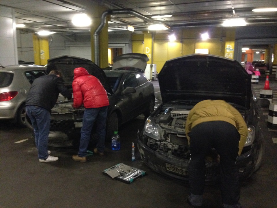

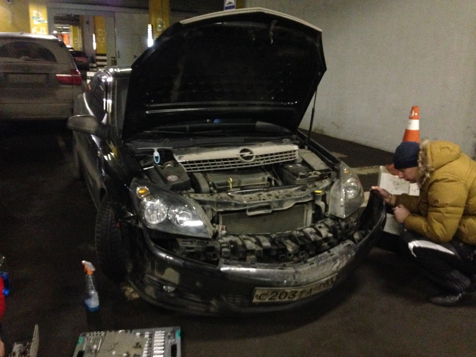

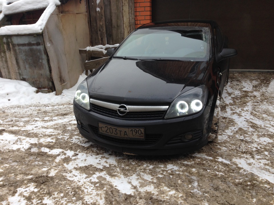

Вот о чем еще хотел рассказать. Поменял фары передние. Решил поучаствовать в дербане машины XuTpblu-4eH ))) Давно хотел черные, с линзованным ксеноном, с ангельскими глазками.
Встретились, разобрали, перекинули фары :) И разъехались. Сначала впечатление было неоднозначное. С одной стороны зае**сь, с другой не очень)))

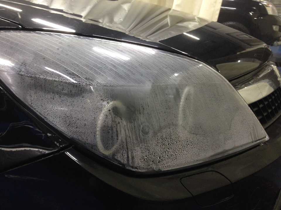

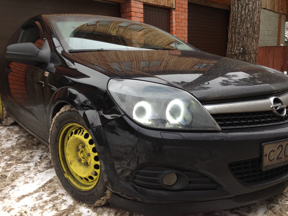

Кароч, потеют жесть. Вот фотография после мойки. В обычном состоянии просто конденсат на половину. Думал, читал. На драйве нашел запись о запихивании силикагеля в фару. Запихнул в каждую фару по восемь пакетиков. Спасло на 3-4 дня. Далее опять. Вторая попытка) Пошел в зоомагазин и купил кашачьего наполнителя из силикагеля. Запихнул побольше в каждую, решил проблему на неделю. Как начинается влажная погода, конденсат опять выпадает. В крайний раз, когда снимал, пока фары лежали, под одной образовалась лужа. Следовательно вытекает. Потрогал, пощупал, в некоторых местах стекло свободно ходит относительно фары, и кажется что можно легко оторвать руками. Принял решение не заморачиваться, а отдать фары на переклейку. На неделе отдам, я надеюсь.

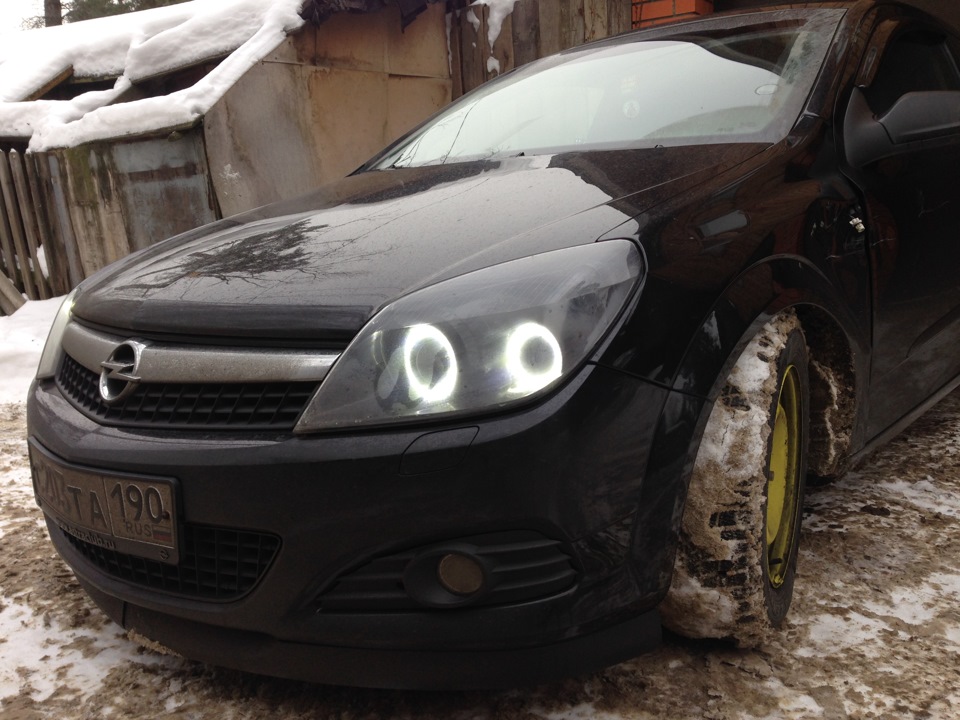

Но вид конечно у них шикарный. Черные. Даже дальний))) его функция теперь чисто помигать))) Глазки очень очень прям. Еще есть фиолетовая подсветка линз.
Также уже заказаны новые лампочки и блоки. Эти уже морально и физически устарели. Одна лампа горит в пол накала.
Но это конечно все лирика, все решаемо. Фары хорошие, сделаны с душой. Спасибо Вовке за них :) Всем очень нравятся! :Р

У самого также было после переделки потели и все, промазал все стыки герметиком и все гуд. Можеш сам это сделать))
А вид намного лучше )))
Да думал тоже насчет герметика, но тут подсказали к кому обратится. Поэтому пересоберем, почистим изнутри, протрем и прочее :) А так да, вид шикарный)
