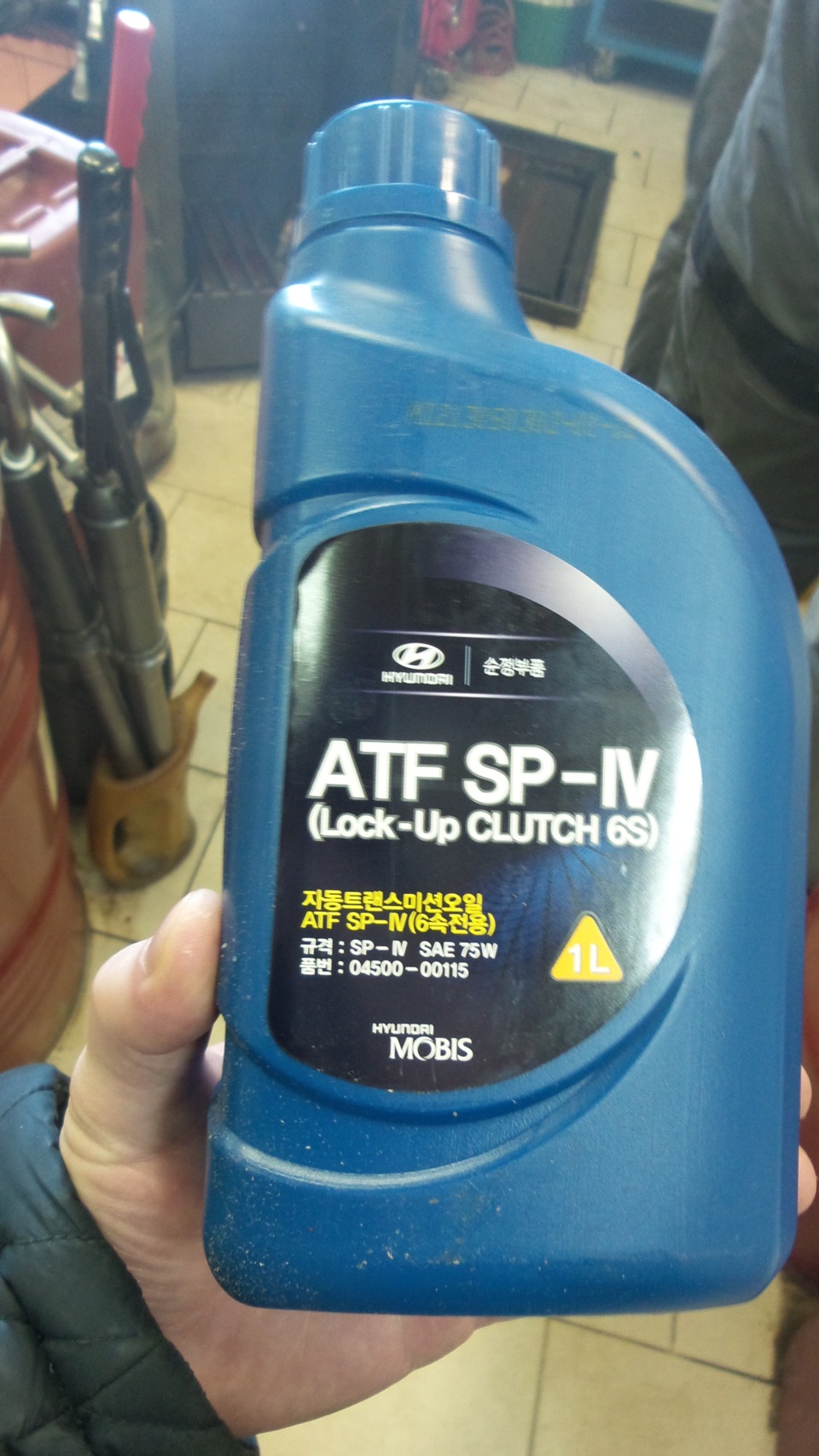

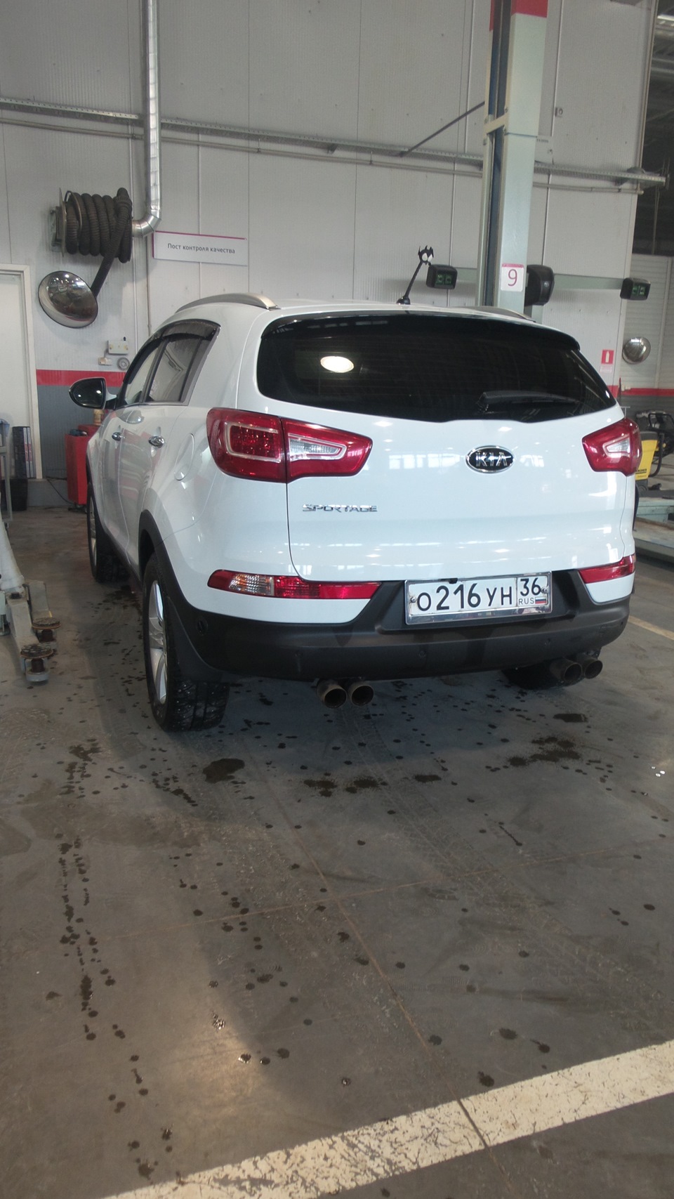

Вот и тепло пришло к нам, а вместе с этим необходимость делать ТО, переобуваться и вернуть на законное место пороги!
В основном делал сам, за исключением замены масла в АКПП, раздатке и редукторе.
Также заменил переднюю стойку стабилизатора, иридиевые свечи Ngk, масло в движок Mobil1 5W30, всякие фильтра и торжественно помыл!
Всем Бобра!
Запчасти на фото: 0450000115
Запчасти на фото: 123716
Запчасти на фото: 548302S200

Сколько масла ушло на трансмиссию, и какой пробег?
в Акпп чуть больше 7ми литров, а в раздатку и редуктор 1,8 л. пробег 63
Не рано менять было?
В редукторе масла как такового не было одна эмульсия
slk13
У меня почти 80 пробег, но я думаю что рано еще.
slk13
В коробке каким способом менял?
выкачивали через патрубок
Аппаратом?
да специальный насос, им и обратно закачивали
