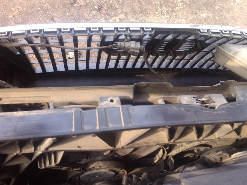

Еще PashkaNK навел еще на одну важную мелочь. Решил первый раз проверить и помыть сетку. Результатом доволен. Грязи было прилично!
При снятии накладки заметил, что теперь можно доп. сетку легко поставить для защиты радиатора! При этом не нужно снимать бампер. Места для работ предостаточно, что видно на фото!

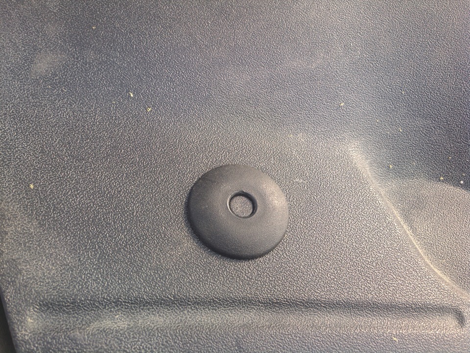

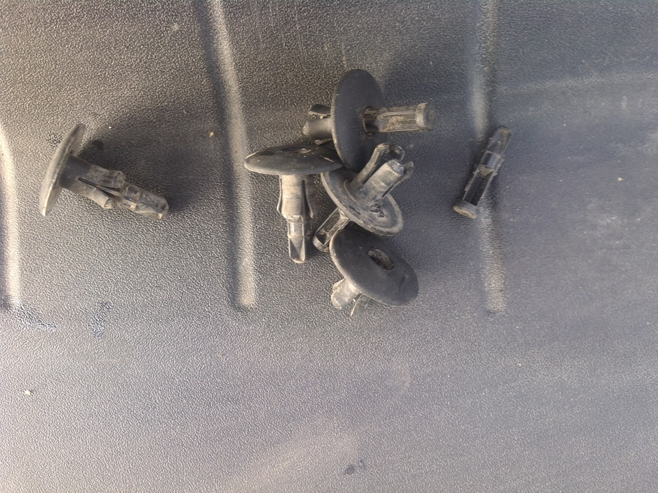

Теперь вопрос знатокам — Как снять правильно вот эти штуки? Я нажимал на пипки и потом выковыривал отверткой. Одну пипку я потерял, когда вытаскивал защелку и еле нашел на защите двигателя!

Клопы с пипками в магазинах с автомелочами стоят рублей 20-30.
отличаются по диаметру и производителю: ваг, джэм, и т.д.
при их выдавливании, лучше иметь в запасе новые — старые так и норовят убежать под двигатель!

пипки просто утапливаются и вынимаются

Вынимаются чем? У меня очень тяжело вынимались при помощи плоской отвертки, пипки утопил.
вдавливаешь до середины (эта пипка щелкнет или упрется))) потом за шляпку все это вытаскиваешь и пику дальше проталкиваешь насквозь) Что бы обратно одеть — сначала впихиваешь часть со шляпкой а потом пипку туда) …пипка блин)))
так и делал, только вот одну когда вытаскивал, защелка вынулась, а пипка полетела вниз…Видимо надо ровно вверх тянуть. Руками тяжело, а отверткой под углом получается… Может съемник специальный есть.
Наклейки класс, с удовольствием себе бы такие прилепил-но…статус не позволяет))) а защёлки может одноразовыми у немцев считаются?
Спс. У меня многоразовыми получились)) Только при снятии надо быть очень аккуратным, центральный штырь может улететь вниз машины и застрять на защите!
