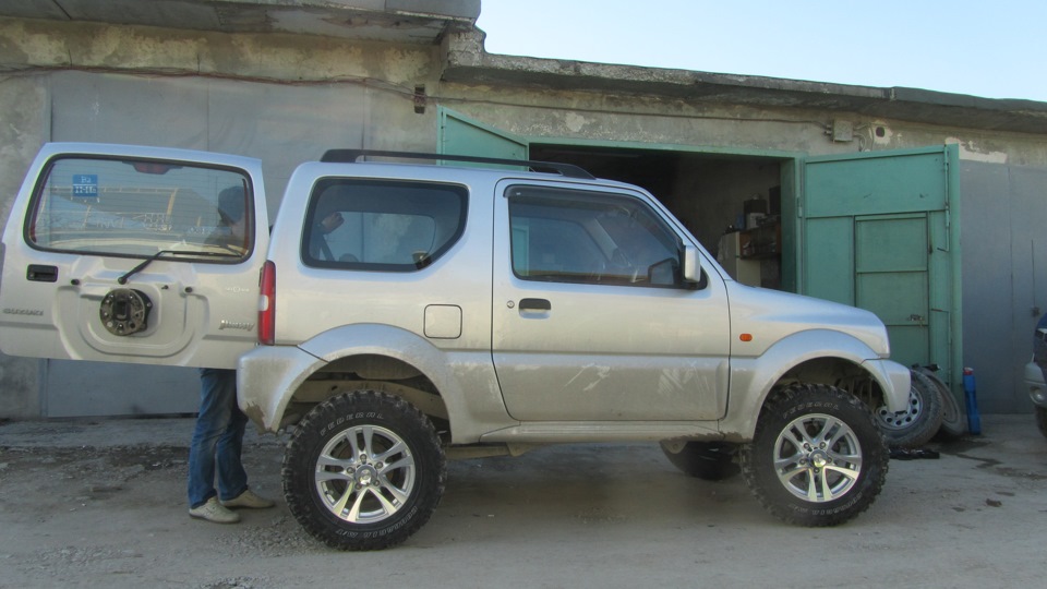

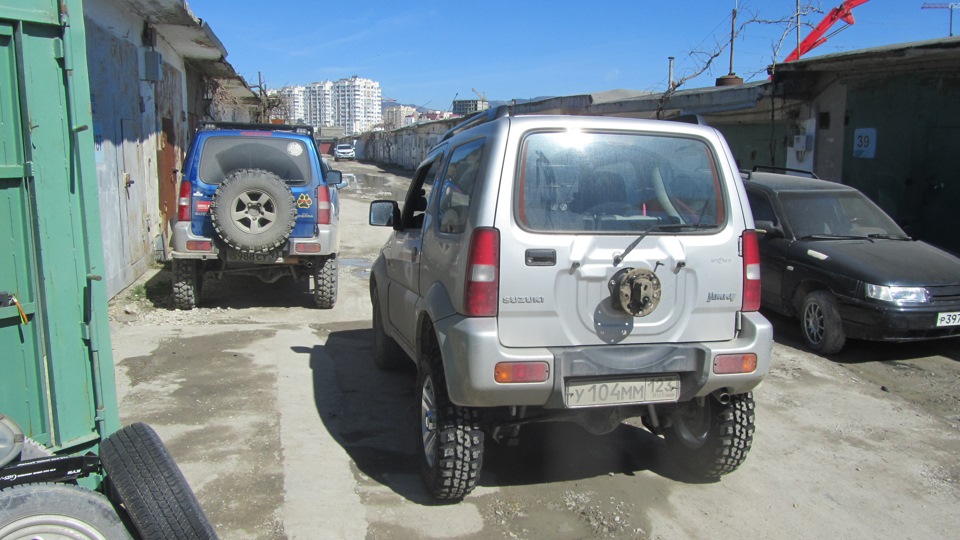

Ну да ладно, решено было Лифтануть Сереге firesystems-su его пузотера…
Сергей выбрал лифт как у меня пружины, амморты. рычаги, панары, две проставки в кардан и защита задних аммо от Спринтера. ну более подробно напишет думаю сам Сергей. я лишь выложу пару фото…
Работу по установке, регулировке производил совместно с Саней istovod///
з.ы. Малыш подрос и возмужал…лифт получился 11см)…мы с Саней результатом очень довольны, джим стал поход на правильный внедорожник!))) Надеюсь Серега тоже доволен)

Какие мартизаторы ставили, что то хозяин молчит(((((((((( у мнея сейчас проблема выбора стоит остро, уже вроде определился, а вдруг
www.drive2.ru/cars/suzuki…ey-nvrsk/journal/2202445/ — только по первой ссылке передние аммо Сергей купил не ультра СР, а газ э джаст (ультра СР нет уже нигде)
www.drive2.ru/cars/suzuki…rey-nvrsk/journal/3279927 — а это у мен\ сейчас. все тоже, только передние аммортизаторы длииинные)

красавчик! а колёса какие?
федерал курага 205/80r16 (29") Смотрятся офигенно на джиме. и диски тоже Серега купил зачетные!)
какая раздатка стоит? машина то послерестайл? на трассе при 100 км/ч сколько оборотов? очень хочу такие колёса но все пугают значительным снижением максималки…
я думаю об этом лучше расскажет хозяин. сейчас трансмиссия — сток.
