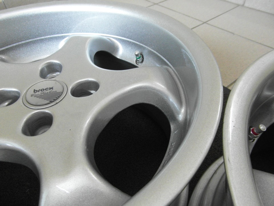

Ещё 9 января я заказал систему Tyredog TD1000A-I-04.
Откуда заказывал и сколько стоит есть в той теме.
20 января система уже была у меня.
Посылка с "DХ" дошла очень быстро.
И была спрятана в кладовку до момента установки.
И вот диски готовы.
В покрасочной почему то напротив каждого нипеля написали номер заказа и номер моей машины.
На каждом диске так.
Для начала выкручиваю старые нипеля.
Достаю для примерки один из датчиков.
Положил их рядом для сравнения.
Всё нормально…
Думал что резбы не хватит…
Дальше примеряю посадку на диске.
Сначала так:
Смотрю зазор между диском и датчиком…
Зазор есть.
А по инструкции нарисовано, что это не правильная посадка и надо развернуть датчик на 180*
Хотя не знаю… есть ли разница… но решил переделать и поставить всё как прописано в инструкции.
Может зазора и быть не должно.
Но при развороте датчик соприкасается со стенкой диска и плотно притягивается.
Сравнил накручивающиеся на нипель гайки.
Слева старая, от обычного нипеля.
Справа — новая от нипеля с датчиком из комплекта.
Обратите внимание, что у новой резьба по всей гайке !
Не так как у старой.
По размеру одинаковые.
Брызгаю силиконом на резиночки нипелей с датчиками и ставлю в диски.
И вот первый готов…
По аналогии делаю все…
Вот нипель с накинутой гайкой.
Когда притянул гайку головкой она села ещё глубже.
Так собрал нипель за нипелем…
Прикольные разноцветные колпачки почти не заметны.
Это не те большие бобышки-таблетки, которые есть в других наборах.

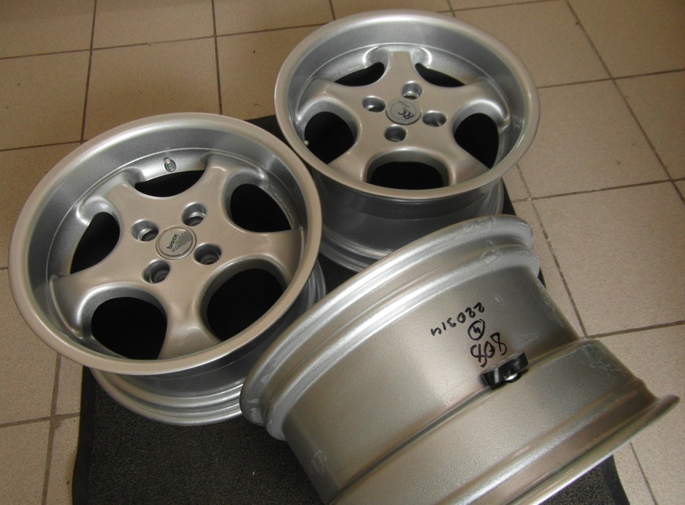

Вот теперь диски по настоящему новые.
И нипеля у них новые.
Осталось проверить систему в действии.
Процедура бесплатная.
Сделал без проблем сам.
Останется правильно(по цветам колечек на сосках) расположить колёса на авто.
