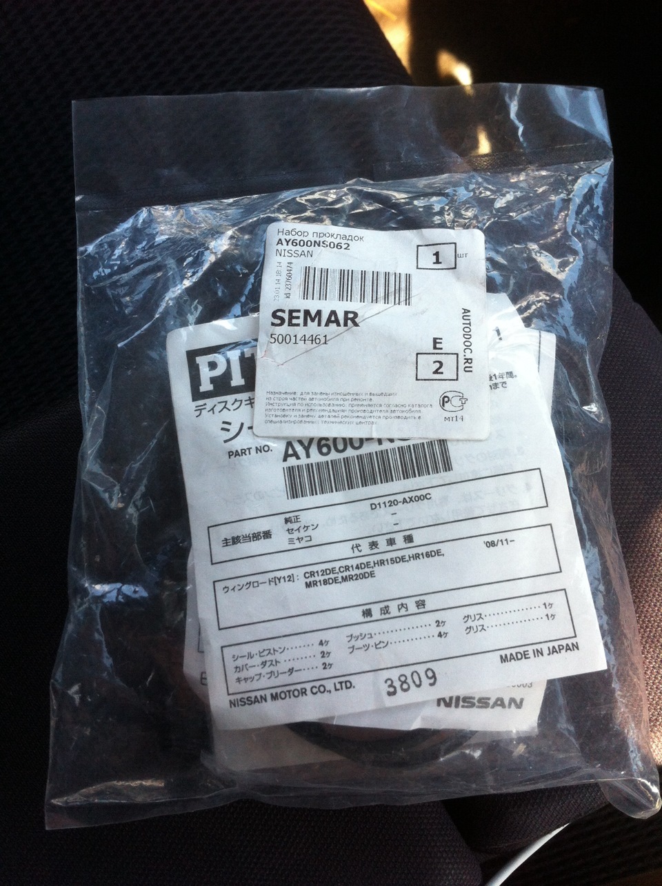

Запчасти на фото: AY600NS062, HR16DE

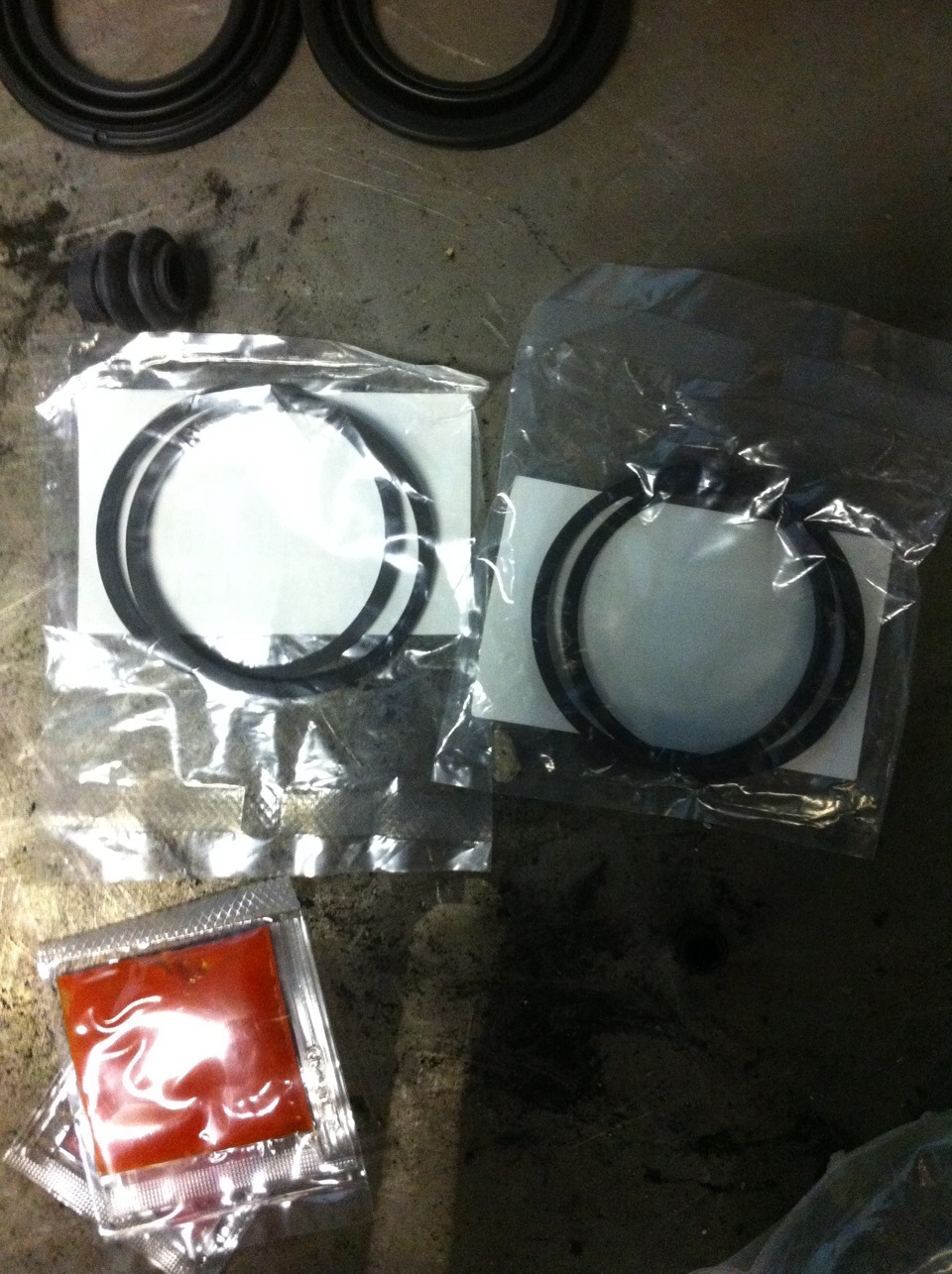

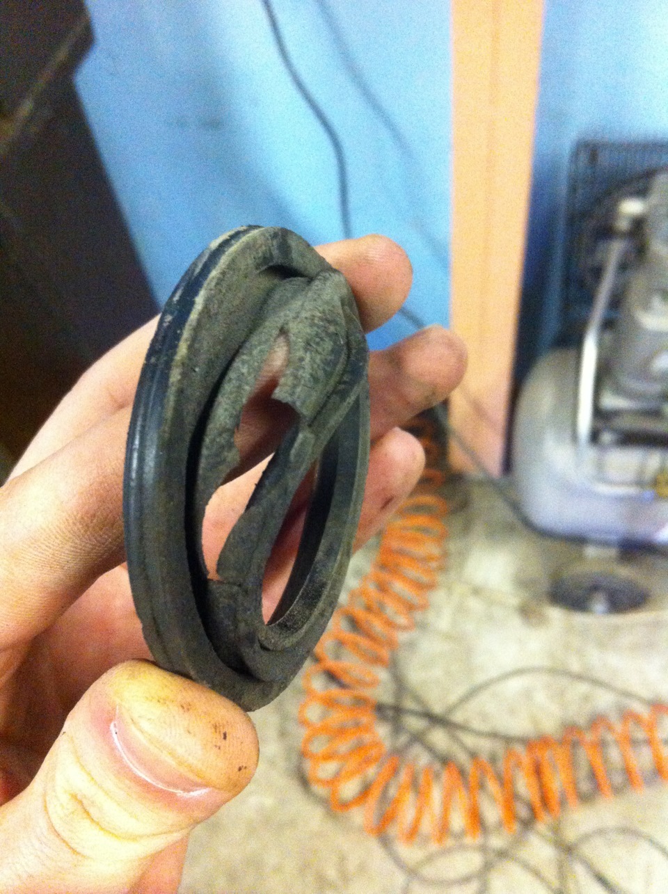

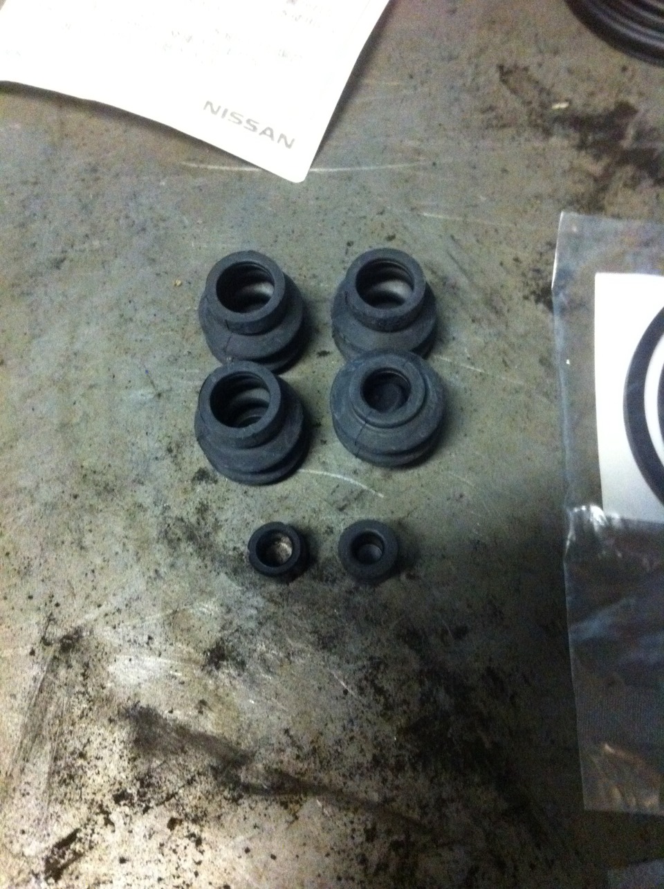

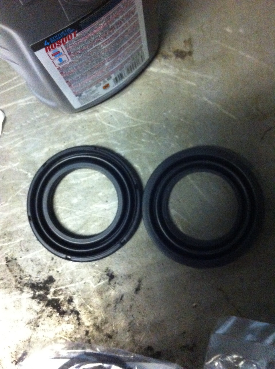

В прошлом году когда менял передние колодки заметил сто резинка на одном цилиндре немного надорвана. Тогда не придал этому значения, откатал колодочки и приготовился менять на новые…
Когда менял уже в этом году колодки, то резинки на обеих цилиндрах были в ах.е…

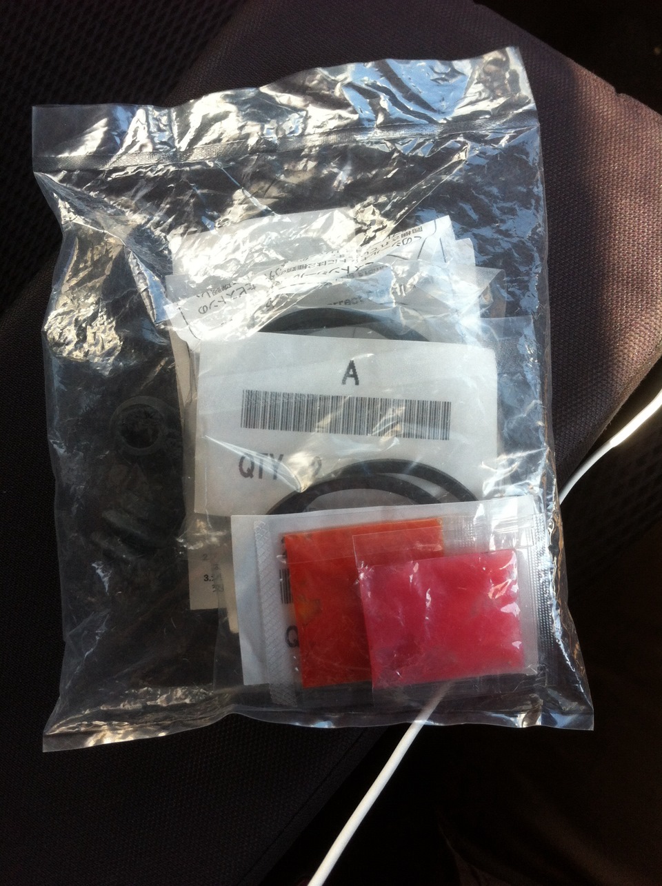

Купил ремкомплект за 1000 р.
Вот здесь очень подробно описано www.drive2.ru/cars/nissan…12/masya87/journal/75256/

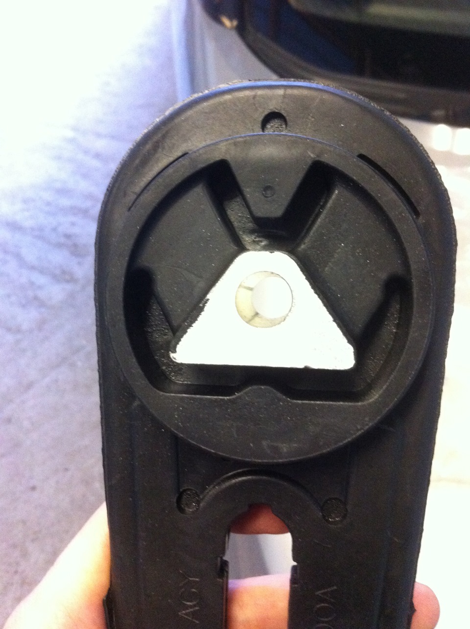

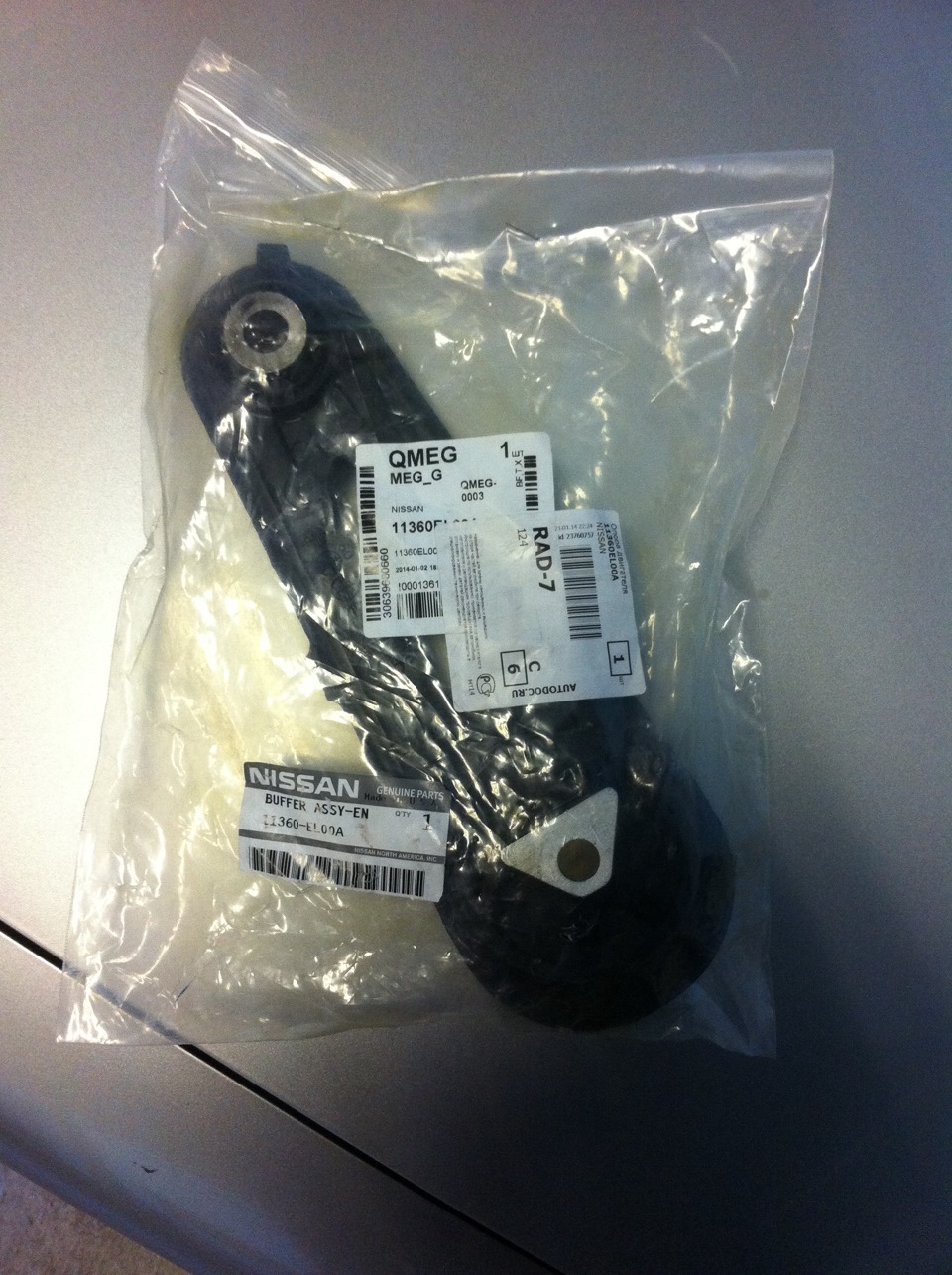

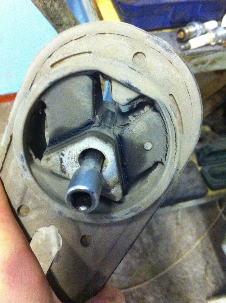

Поменял еще и подушку двигателя нижнюю. Взял от Тииды, она немного дешевле нашей Кубовской и как говорят дольше ходит… Посмотрим… Вот номерок 11360-EL00A
Цена 2200 р.
Запчасти на фото: 11360ELOOA
Комментарии 3
По моему там нет разницы, одно и тоже, тем более тиида точно с таким же мотором
От Тииды крепче видимо потому что мотор там чуть тяжелее. И где то читал, что с Х-трэйла ставят, типа вообще вечная)
ДА кто то писал про Х-трэйл с ценой 1500 примерно. но дешевле 2500 не нашел… взял от Тииды…
