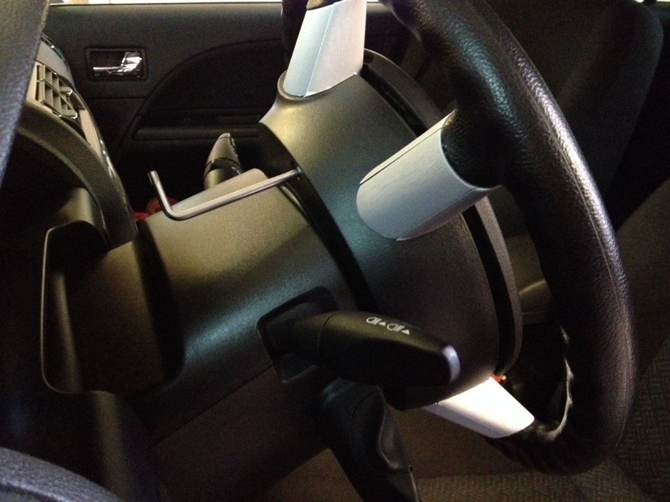

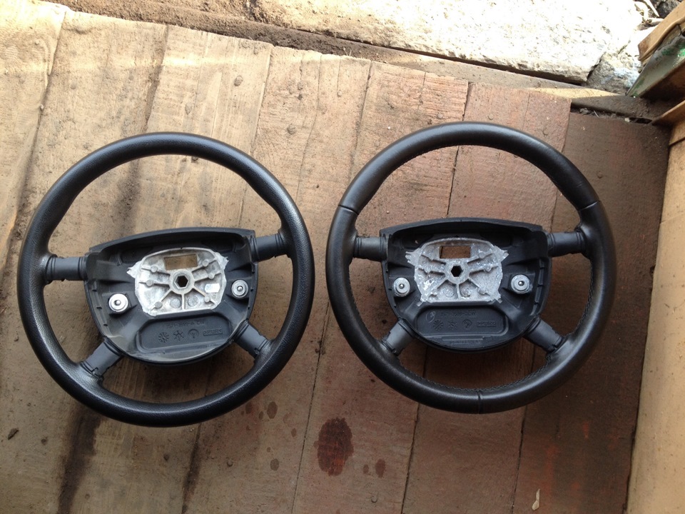

В субботу поехали с Андрюхой (Markelass) по разборкам искать ему бампер и крыло. На одной из разборок мне предложили кожаный руль в практически отличном состоянии за очень приятную цену, чему был очень удивлен и без раздумий взял его! В воскресенье поставил))
Опишу процесс установки (не раз писали, но может кому пригодится):
1. Отключить клемму + от аккумулятора (во избежании выскакивания ошибки подушек);
2. Ключем типа "звездочка" Т27 открутить 2 болта с задней стороны руля;

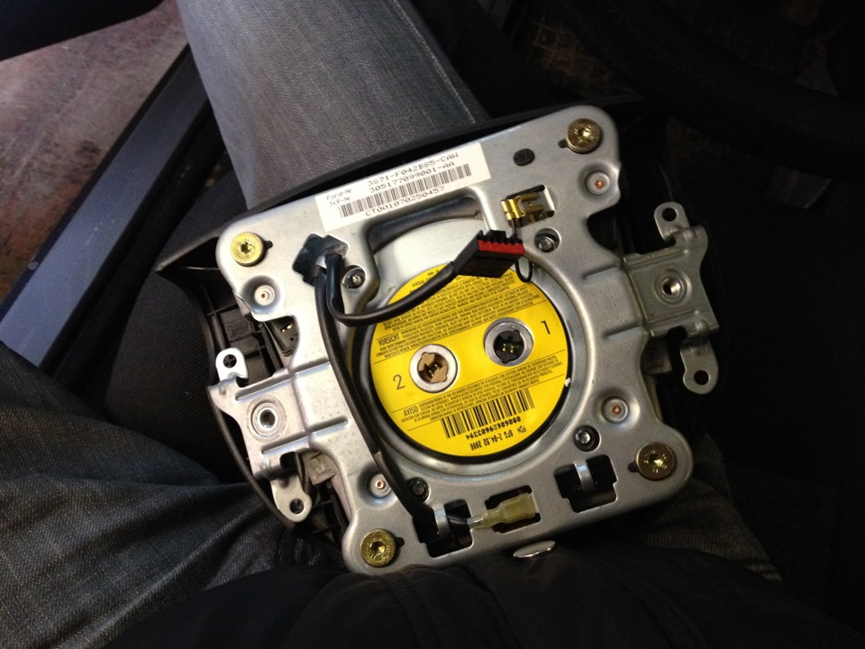

3. Снять подушку безопасности, отключив от нее 3 разъема;

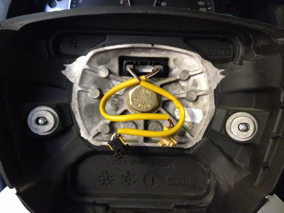

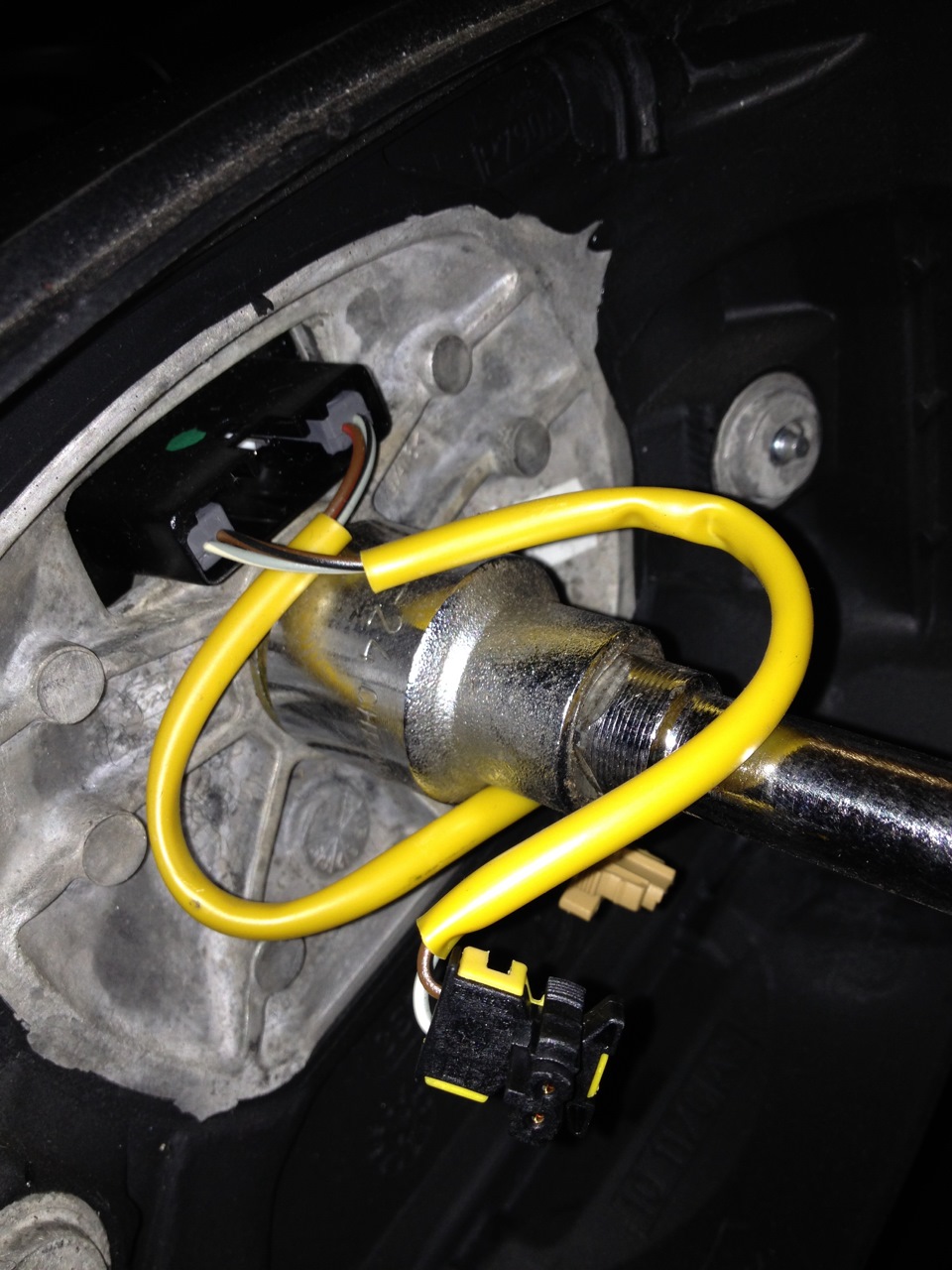

4. Торцевым ключем на 24 открутить болт по центру руля;
5. Снять руль и поставить новый в обратной последовательности;
6. После подключения аккумулятора нужно будет настроить часы, ввести код магнитолы и настроить автодоводчик стекол (нажать на кнопку закрытия стекол и подержать несколько секунд).
И небольшой фотоотчет:

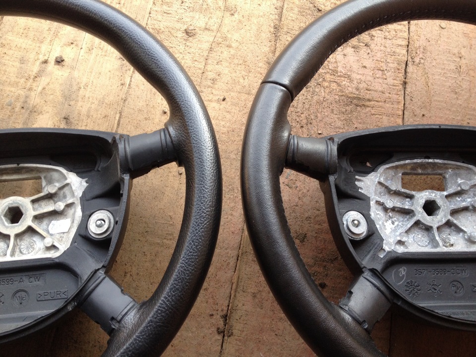

Это ж от 4-го… фиг знает на мой встанет или нет)
народ переделывает и ставит
по 3мандео ни разу не видел, скин пжлста ссылку.
smotra.ru/users/lossless/blog/83838/
__ )) вот))
тут ффокус2!, а они с фмондео4 очень похожи по электронике. в фмондео3 всё не так.

старый руль не продал?
Не, лежит как и салон. Если тачку буду продавать, то поставлю старый. А от ст выгодней продать)
