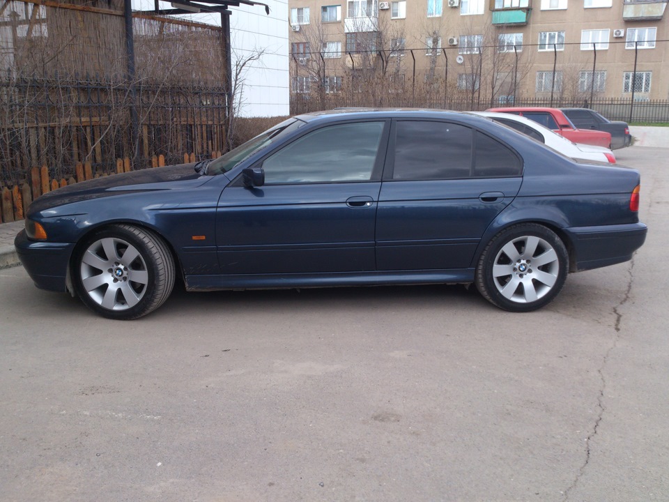

Купил себе новую резину 245/45/18, по стандарту можно ставить только 245/40/18, но я на свой страх и риск решил взять профиль побольше, так оно покомфортнее будет. Перечитал кучу сайтов влезет она или нет, там ничего не нашел. Умачи начитавшиеся книжек только пишут, что естественно не влезет. Так вот говорю вам с чистой совестью, влезает она, встала тютелька в тютельку, ничего нигде не задевает и не шваркает, езда стала намного мягче, да и резина шире чем на 40-ом профиле. Скоро выложу фотки. )))

Как обещал добавил фото, погода плохая хотел чистую сфоткать, поэтому долго))
Если нужны еще фотки пишите
Даже 235/50 встает нормально, только об переднюю защиту при вывернутых колесах до упора, начинает цеплять!
Ну у меня до защиты осталось примерно 2-3 мм, думал тоже будет цепляться на поворотах, но я ошибся, вообще не цепляет))
