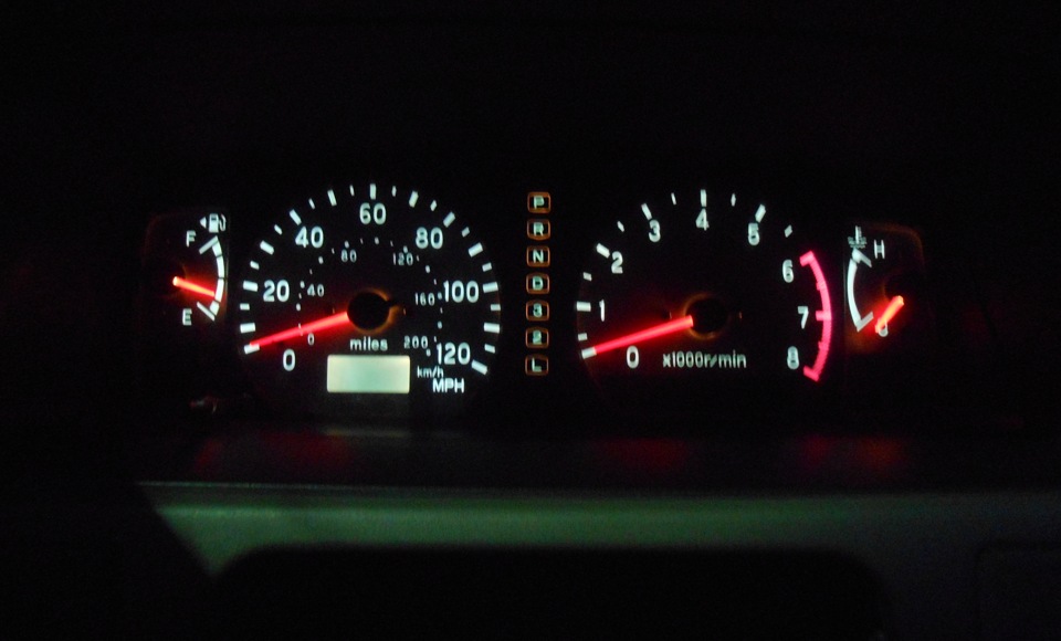

Не горели несколько ламп в панели приборов и подсветка регуляторов отопителя. В панели заменил лампы на обычные (светодиодов нормальных не было и до кучи не люблю когда слишком ярко), а на регуляторы отопителя поставил красные лампы, чтобы немного сочетались с магнитолой, не успел разобраться с кнопками кондиционера и рециркуляции, но думаю всё впереди. Sorry за качество фото…

Добрый вечер или день на шитка вы просто поменяли лампочки или заменили шкалы
Привет! На штатных лампочках приборки есть синие резиновые колпачки, ты когда менял на новые, колпачки надевал на новые лампочки? Я смотрю у тебя приборка горит ярче чем обычно!
Привет! Колпачки не одевал, поставил обычные не диодные w5w

Классно! Тоже подумываю осветиться. Не подскажешь какие лампы куда идут и как правильно (без потерь) снять (вынуть) панель панель управления отопителем и добраться до панели приборов? Заранее благодарен.
Не заходил пару дней, если вопрос актуален, пишу)! Надо открутить два винта у приборки, потом сдернуть накладку с воздуховодами (она на защёлках), вынуть из неё кнопки, открутить приборку там увидишь сразу, а блок управления печки не снимал полностью, открутил его и развернул на сколько можно, чтобы места хватило подлезть до лампочек (там их две).
