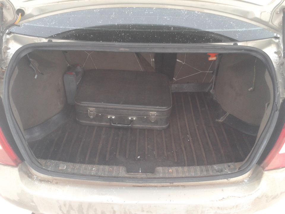

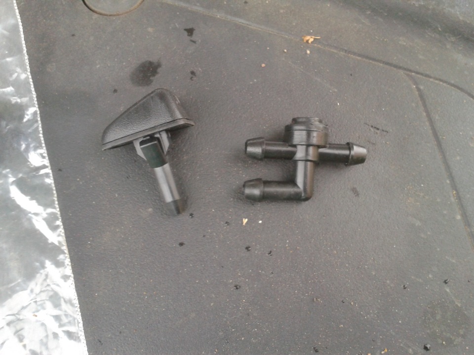

Недавно пришел мой заказ, а именно веерные форсунки.Кто то ставит от вольво, но для меня они слишком дорогие.Нашел альтернативу:форсунки от ссанг ёнга =)Снимаем обшивку капота, снимаем сами брызгалки и сверлом на 10 увеличиваем дыру в капоте.И все, ставим новые.Вытачивать, подгонять не надо.Брызжет прямо на стекло(не на крышу и не низко).Также установил обратный клапан и фильтр.А еще в магазине нашел "таблетку".Бросаешь в бачек с водой и она не мерзнет.В -5 градусов по крайней мере не замерз.А то раз в 2 дня приходиться заливать воду.На незамерзайку разорился бы =) Будут сильные холода залью незамерзайку.Так же приварил ушку защиты двигателя, поставил лампочки в ближние и убрался в багажнике(теперь все необходимое в чУмадане =) Вроде все.Вот и фотки.

А каталожный номер форсунок имеется?
ага.Вот 7845009010
