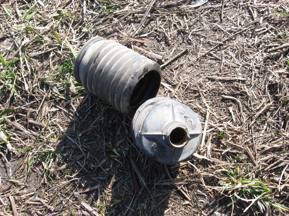

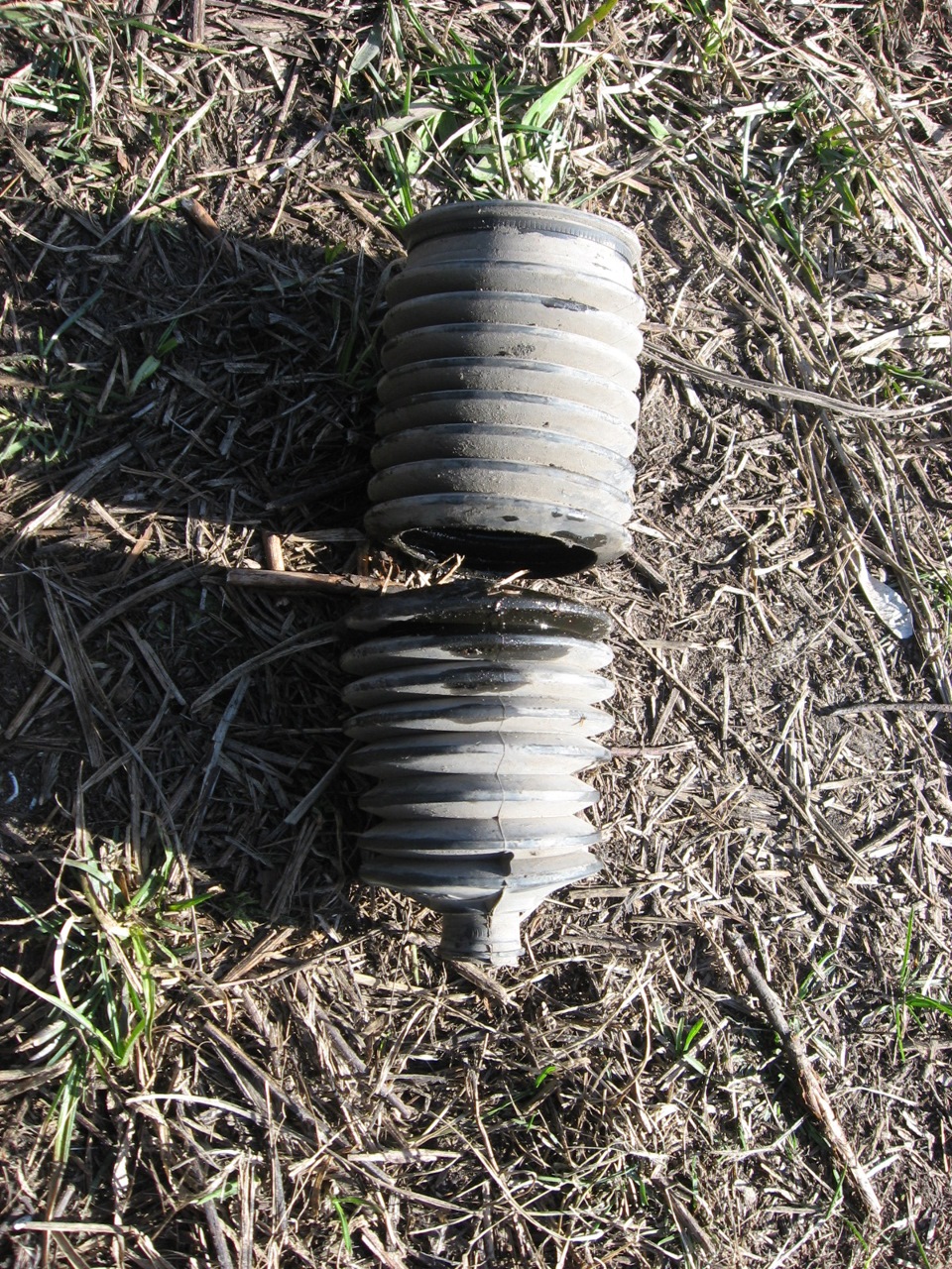

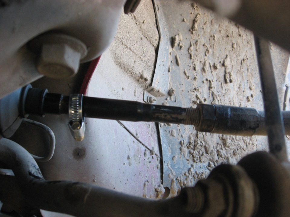

В субботу заменил пыльник рулевой рейки.
Родной стоит 270грн, я купил с ХУНДАЙ ТУКСОН оригинал за 40грн.

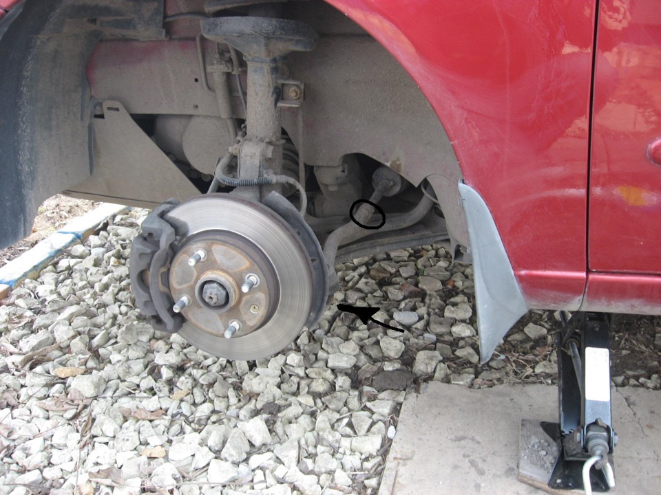

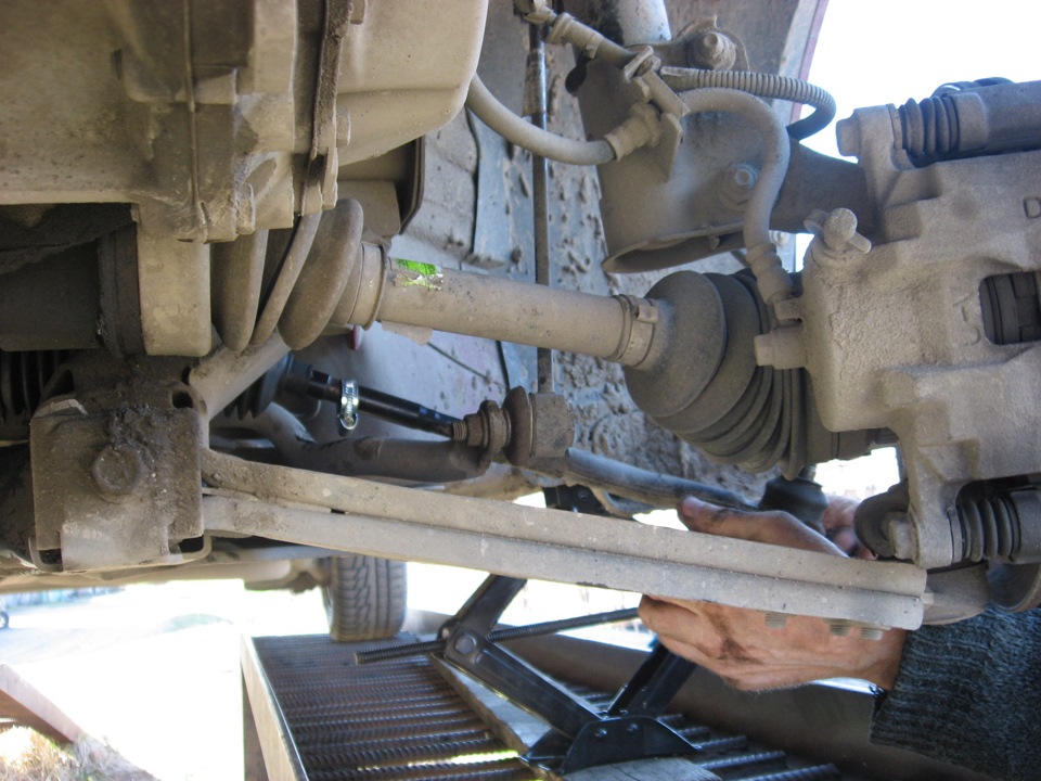

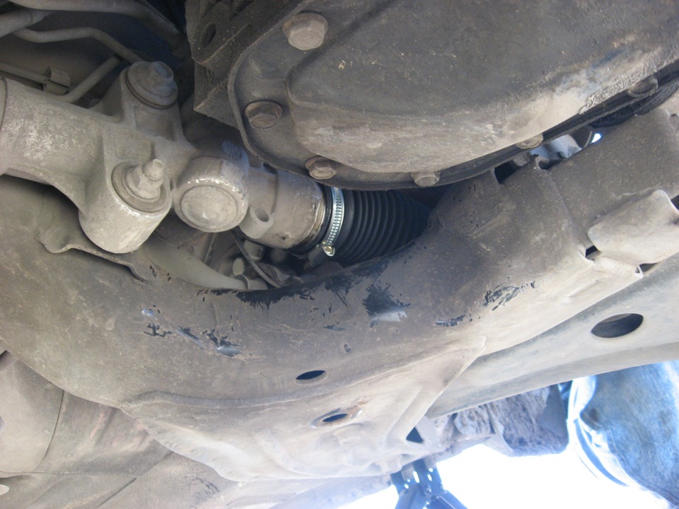

Снял рулевой наконечник, стащил старый кожух, натянул новый, затянул хомуты и ВСЕ!

Здравствуйте, все отлично.
Добрый вечер, хомут червячный как показал себя? Не пропускает воду и грязь?
