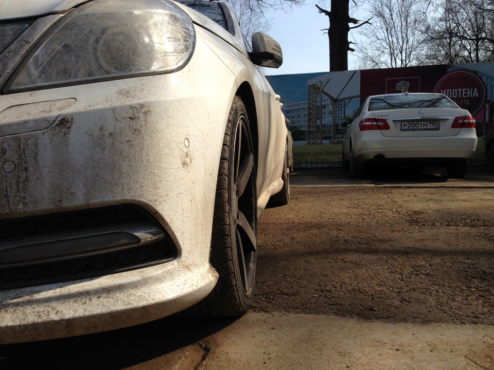

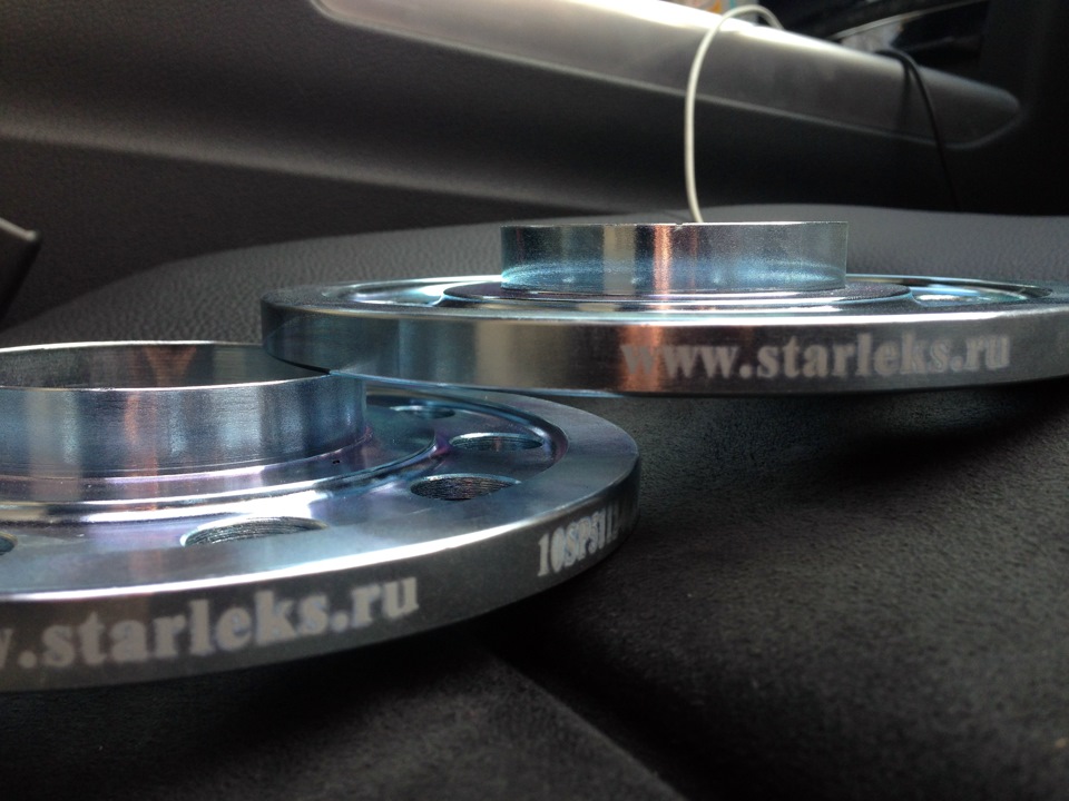

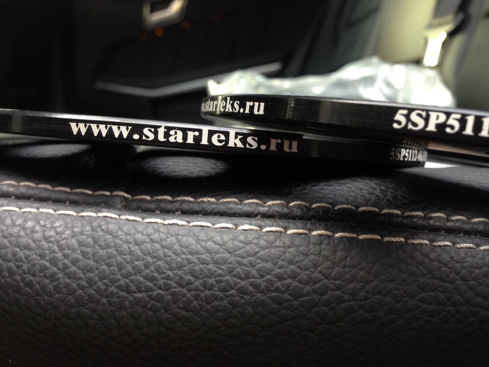

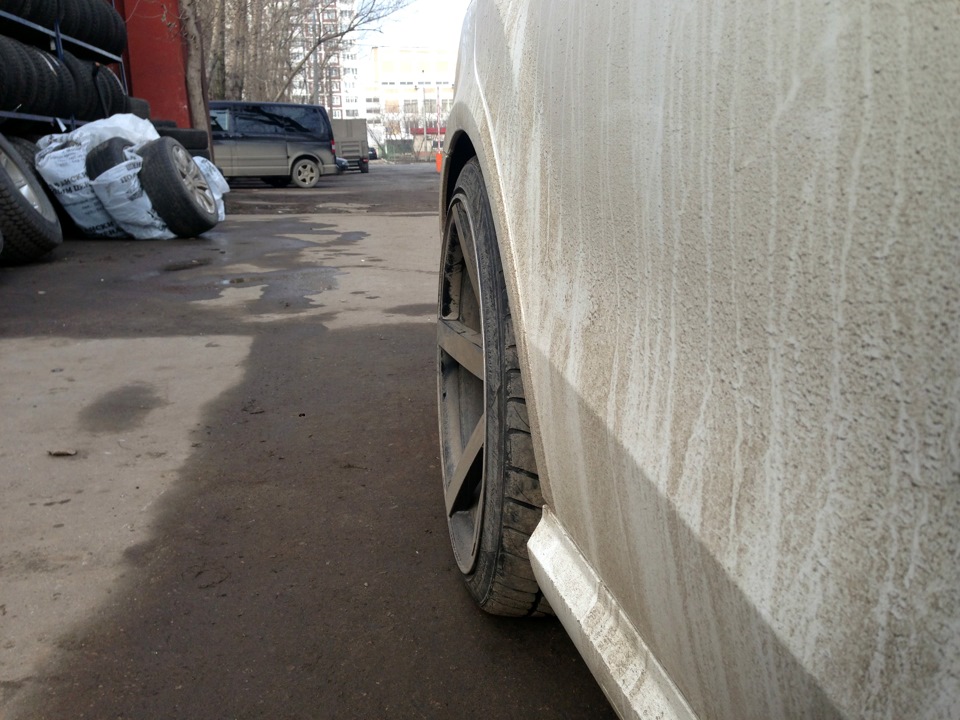

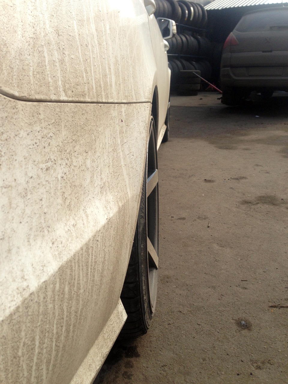

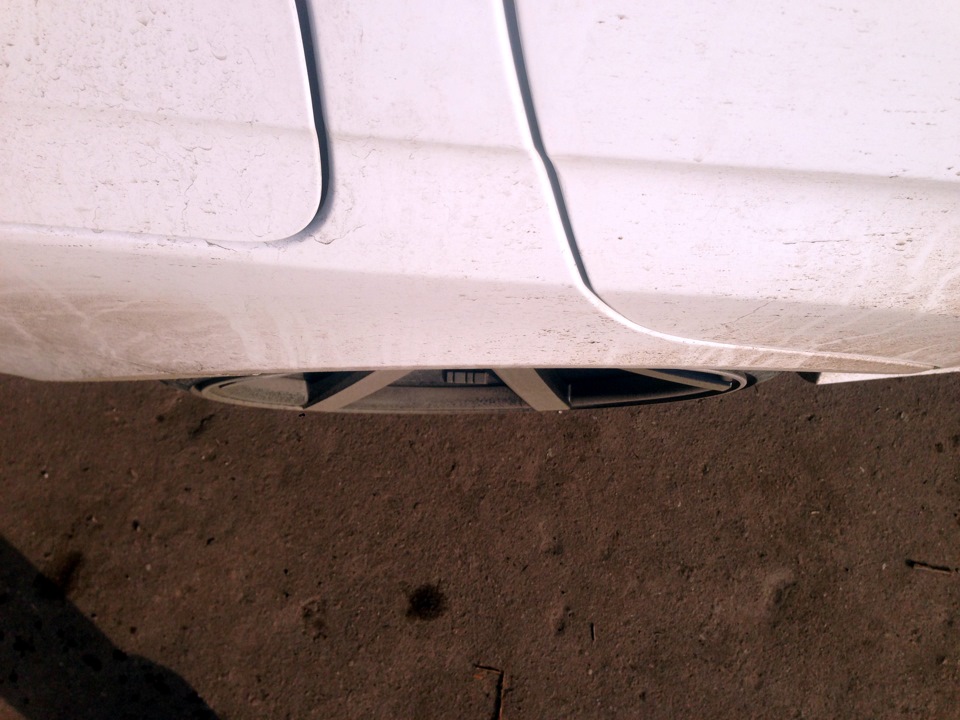

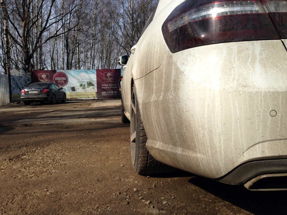

По совету собрата, погнал я сегодня на Южку, где прикупил проставки —
на передок взял 5 мм
а на попец 10 мм
И не теряя времени, решил тут же всё примерить и установить, не было уже терпения ждать).
Немного пришлось заморочиться…, так как изначально на зад я взял такие же, как и на передо (5 мм), но сзади ступица немного отличается от передней — после установки проставки, диску не оставалось на чём держаться, кроме как на болтах, а это не хорошо!
Поэтому я пошел на риск, и купил дороже, с кольцом под посадочное место диска на проставке и в два раза тольще)
Попал еще и не болты, так как "старые" с такими проставками не входили в ступицу даже на пару витков).
Но, по итогу, я результатом очень доволен — что ожидал, то и получил)))
Пардон за грязный тачан…;))

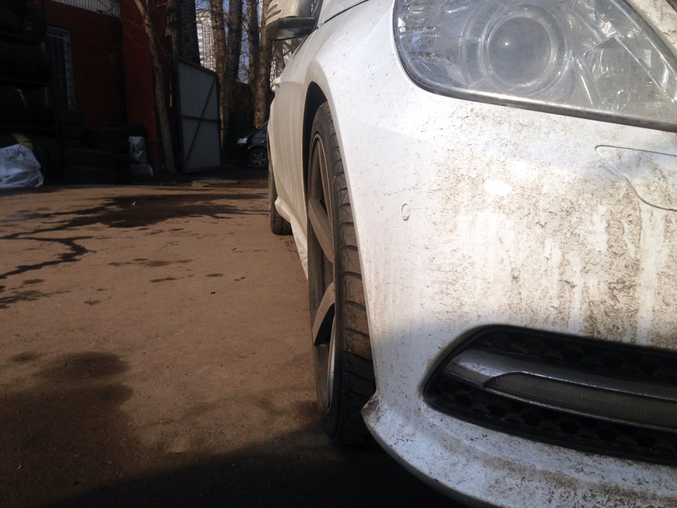

Название фото передка ДО и ПОСЛЕ не перепутаны? Такое чувство, что да, )))
Поправил) Спасибо.

а че денег стоило, просто не сталкивался еще с тонкими проставками, но стало очень интересно)
С работой шиномонтажа получилось 4.000-4.500, но вид хорошо изменился)
толи проставки не дорогие + болты даром))) толи шаманы на шиномонтажке))) совсем шоколадно вышло! (живу не далеко от южки — надо посмотреть!

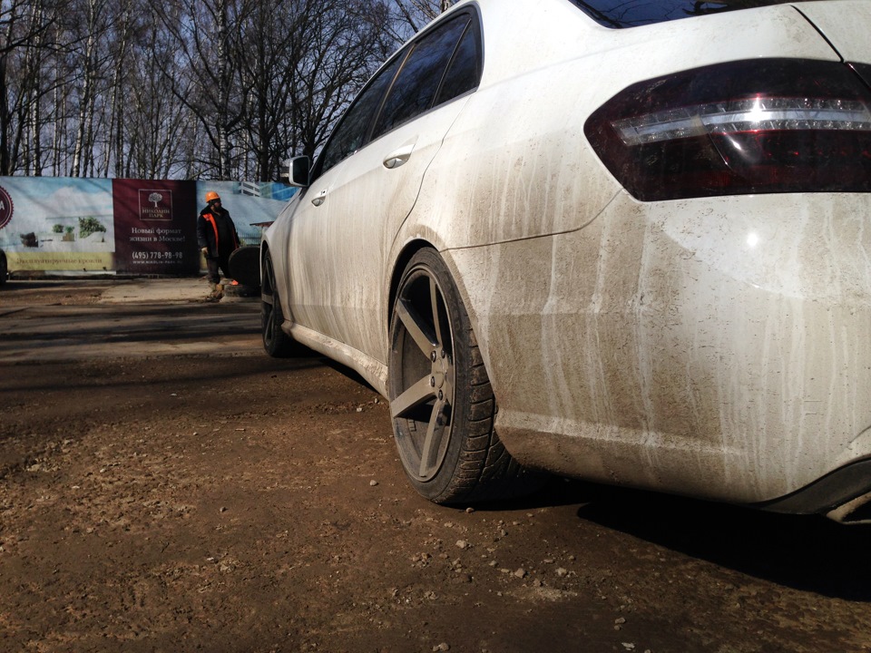

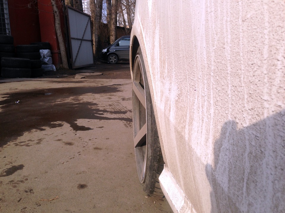

если честно — вообще не вижу разницы.
или так сфоткал, или ее действительно нет.
у меня без проставок и с родными дисками примерно так же будет. переобуюсь в выхи и сделаю фото.
Ну как не может быть разницы;)))
Посмотри на фото задних до и после)
Там более заметно, так как проставки 10 мм)
еще раз посмотрел, не вижу.
хотя понимаю, что она есть. :)))
главное, чтобы самому нравилось.
Вот это точно)))

Вот зад до…f-a.d-cd.net/2849b14s-960.jpg
А вот после…b-a.d-cd.net/1949b14s-960.jpg
ну так лучше :)))

А цена вопроса, почти 4.500, ну это с болтами и секретками, так как и они требовали замены)
