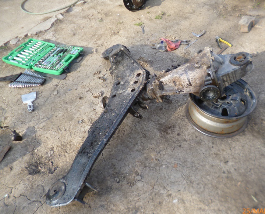

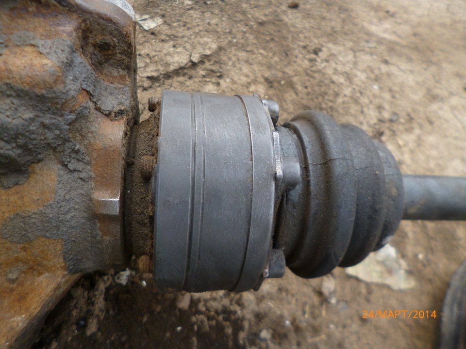

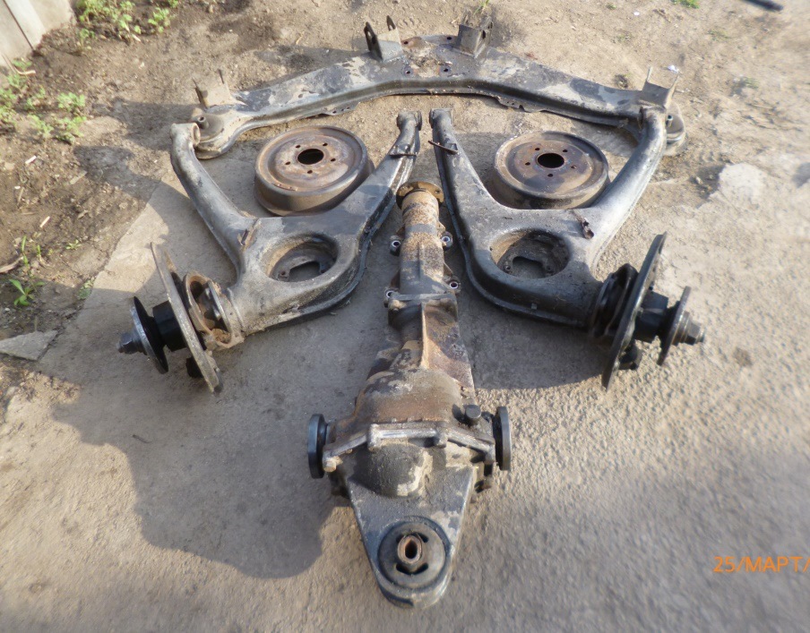

всем доброго времени суток ! и так наступает теплые дни и настроение на все 100 . и руки так и тянутся что то разобрать почистить вымыть покрасить привести в божеский вид . начинаю с задней подвески . решено оставить всю подвеску с седана пока на кузове что бы авто было на ходу так как придется его гонять по району . а подвеска с уника будет вся разобрана зачищена и покрашена и тем самым после всех проделанных работ с седаном а именно сварки шумки мовиля и прочего будет установлена на него готовая новая ходовочка ! об этом позже . что имеем на сегодняшний день . начал с того что разобрал барабаны выбил шпильки так как у меня титаны на 16 надо намного длиннее искать ! снял колодки тормозной цилиндрики всё открутилось без проблем . потом были зачищены шрузы ( гранаты ) грязи много . но не беда ! вот только не могу понять чем покрыли подвеску напоминает АЛИФУ прозрачная херня и липкая . после зачистки начал простукивать все болты потому как они просто так не отдадутся . и для таких дел нужен инструмент потому как европеец и есть звезды и шестигранники . после небольших мучений всё открутил без жертв . пыльники не рваные но надо менять так как покрашены а краска и резина это не совместимые вещи . есть новый комплект ( пыльники и смазка ) об этом позже . после чего был демонтирован редуктор моста . осталось разобрать ступицы есть вероятность что один подшипник никудышный есть биение . а так очень доволен что всё разобрано можно чистить а потом покраска и будет красивая ходовочка . весь разбор занял примерно 4 часа . планы : покраска в яркий цвет . замена колодок, пыльников, шлангов, шпилек на ступице . спасибо за внимание ! приятного просмотра .

Нужны переходные скобы и шпильки подлиннее, от Скорпа пойдут.
vk.com/photo-1153441_267361546
Барабаны в топку, ставь дисковые от Скорпа
подойдет ?
