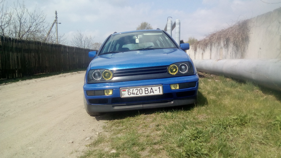

Выходные провёл в гараже, особо писать нечего но суть такова сел в машину поехал — чувствую что-то не то педаль сильнее — обороты зависли думаю может датчик глюканул и бензин на исходе, дотягиваю до заправки заправляюсь — эффекта ноль. Проехал еле-еле пару километров и понимаю что машина уже обороты даже не держит и я стал колом) Застрял я в центре города на обочине начал перебирать что может быть — первое что пришло насос не качает ну и давай по очереди предохранитель/реле/есть ли напряжение на насосе — всё в порядке. Скинул шланги с насоса покрутил стартером — сухо ну значит сам насос. позвонил другу — подвезли инструмент (он не захотел тянуть движок только после капиталки — на обкатке) снял насос и попытался запустить напрямую он и впрямь умер. Позже затянул гольфа в гараж оставил и поехал расстроенный домой.
Долго сидел в каталогах и на форумах думал что брать. Мой оригинал VDO 1H0906091 — более 400$ сразу отпадает, ближайший насос внушающий доверие Pierburg 7.02550.58.0 — 130$ (остальные 140-270$), решил взять б/у VDO 1H0906091D поставил всё Ок! На рынке не обратил внимания на букву в конце, а щас пробил и вижу что он 1.2 бара вместо положенных 3ёх, хотя машина работает не хуже чем раньше — во что это может вылиться? Кстати цена вопроса как на китай) — 30$
Вторая часть поста о замке зажигания проблема такая — при повороте ключа в один прекрасный день случился щелчёк и ключ назад не отпрыгнул (остался крутить стартер). Я быстренько его назад чуток откинул машина работает — не понял в чём прикол) Ещё раз и понимаю что его не отбрасывает. В чём проблема? Личинка? Контактная группа? Или сам корпус?
